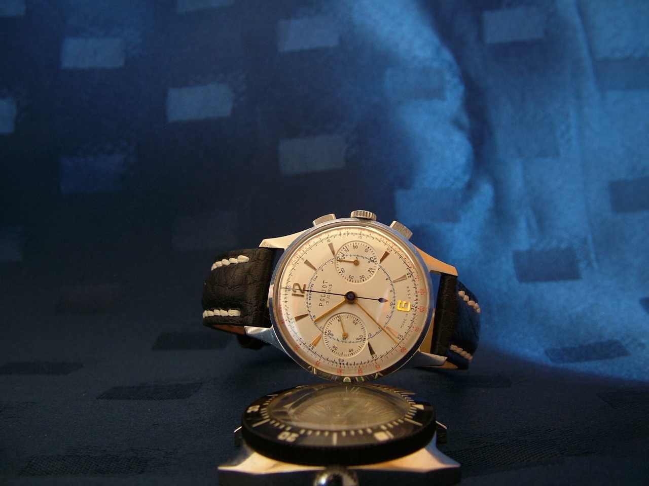

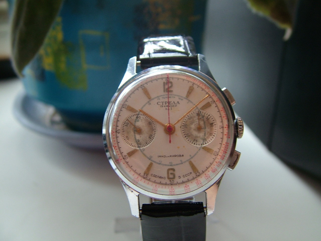

Наконец то закончил эпопею со своим первым 3017 ....
Свершилось то оно давно
...но циферблат был левый + секунда хронографная не пойми от чего .
Вот так "это" выглядело когда выкладывал в "трофеях на толкучке" с обещаниями привести в порядок .
Засадная вороненая центральная стрелка искалась более года -- НАДОЕЛО !
Решил пойти другим путем -- была найдена очень похожая от старинных часов ,
Инструмента особо нет и поэтому с трехэтажными матюками и какой то матери из запчасти баланса "на коленке" был изготовлен "миллимитровый" футер летающий несколько раз по всей кухне )))
В промежуточной стадии -- уже с футером :
Далее :
Заменено на новые --- циферблат , кнопки , ЗГ и взят корпус посвежее .

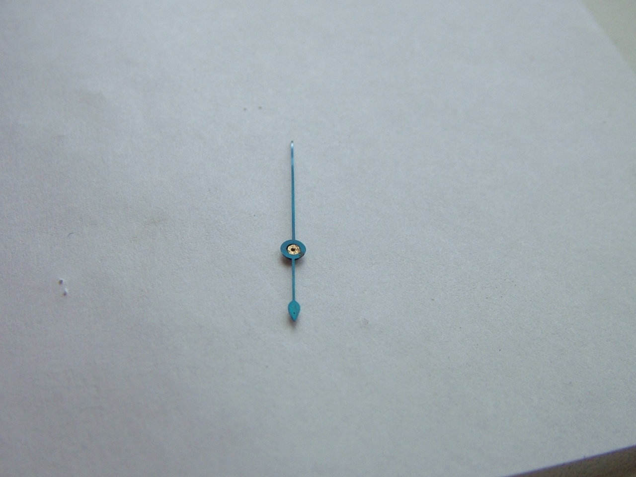

Когда разбирал-собирал решил полирнуть стрелки -- в итоге сломал одну маленькую
Мат стал "трехэтажным" потому как стрелку эту с ходу тоже хрен найдешь -- в итоге бросил все к чертям и снимал стресс с помощью "стада козлов" .
Ну а утром , с похмела , родилась идея сделать эту стрелочку из большой секундной от советского трехстрелочника .
То , что вышло в итоге ниже ....
Интересно , если бы не рассказывал про стрелки --- очень заметно ?
Вожможно "как вариант" кому нибудь такие переделки помогут , т.к поиски вороненой стрелки -- дело неблагодарное )
Вот такая вот история длинной в год ....
PS. Пока искал стрелку -- "по пути" насобирались будущие головоломки ...
Надеюсь "БРАТ 2" - 3017 обретёт законченный вид побыстрее первенца ....
Ну и удачи нам всем и терпения
