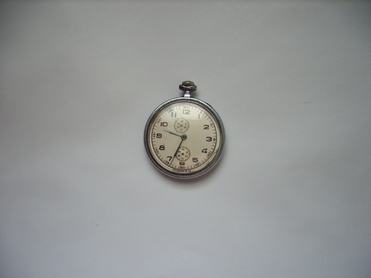

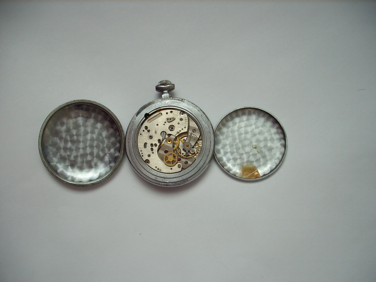

Попался недавно хронограф 2 МЧЗ как на первой странице этой темы, да не знаю теперь что делать. Может кто-нибудь подскажет, что можно с часами сделать?
