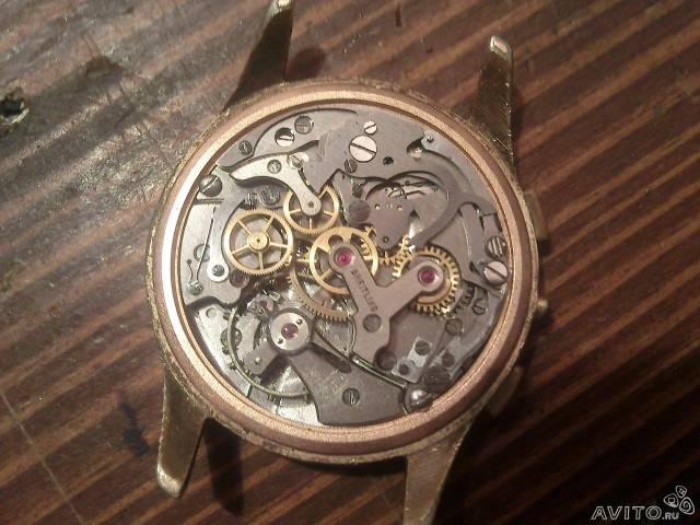

Нашел в инете выставленные на продажу часы в нерабочем состоянии. Уж очень они напоминают "Стрелу". Не эти ли часы взяты за основу при создании "Стрелы"???
