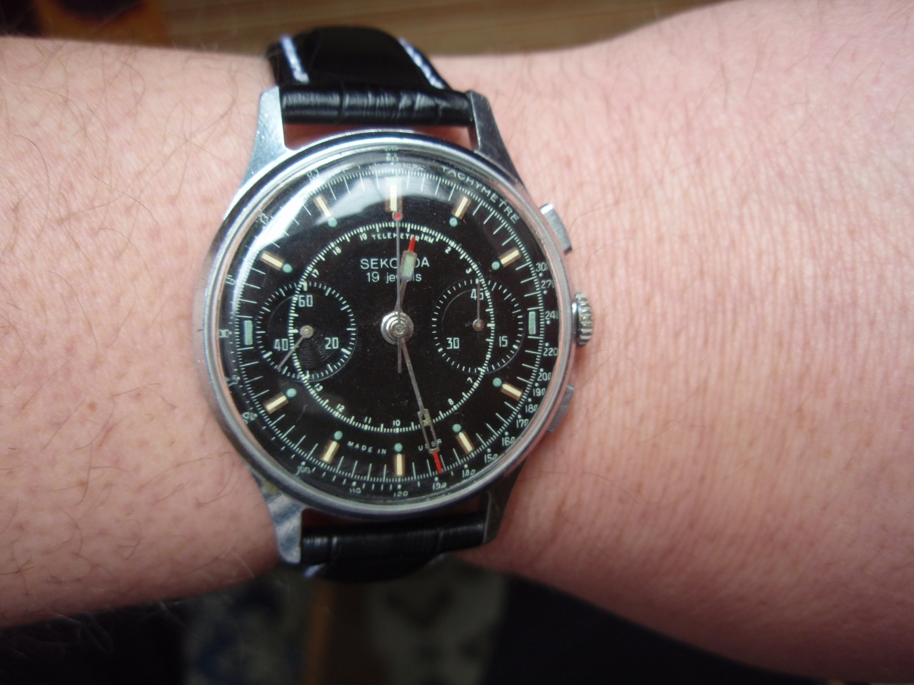

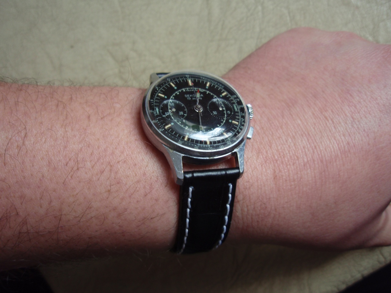

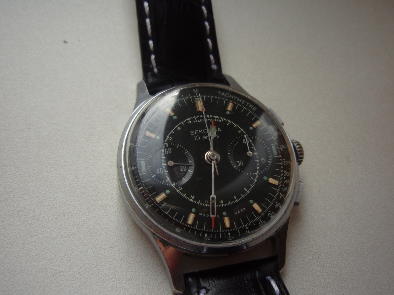

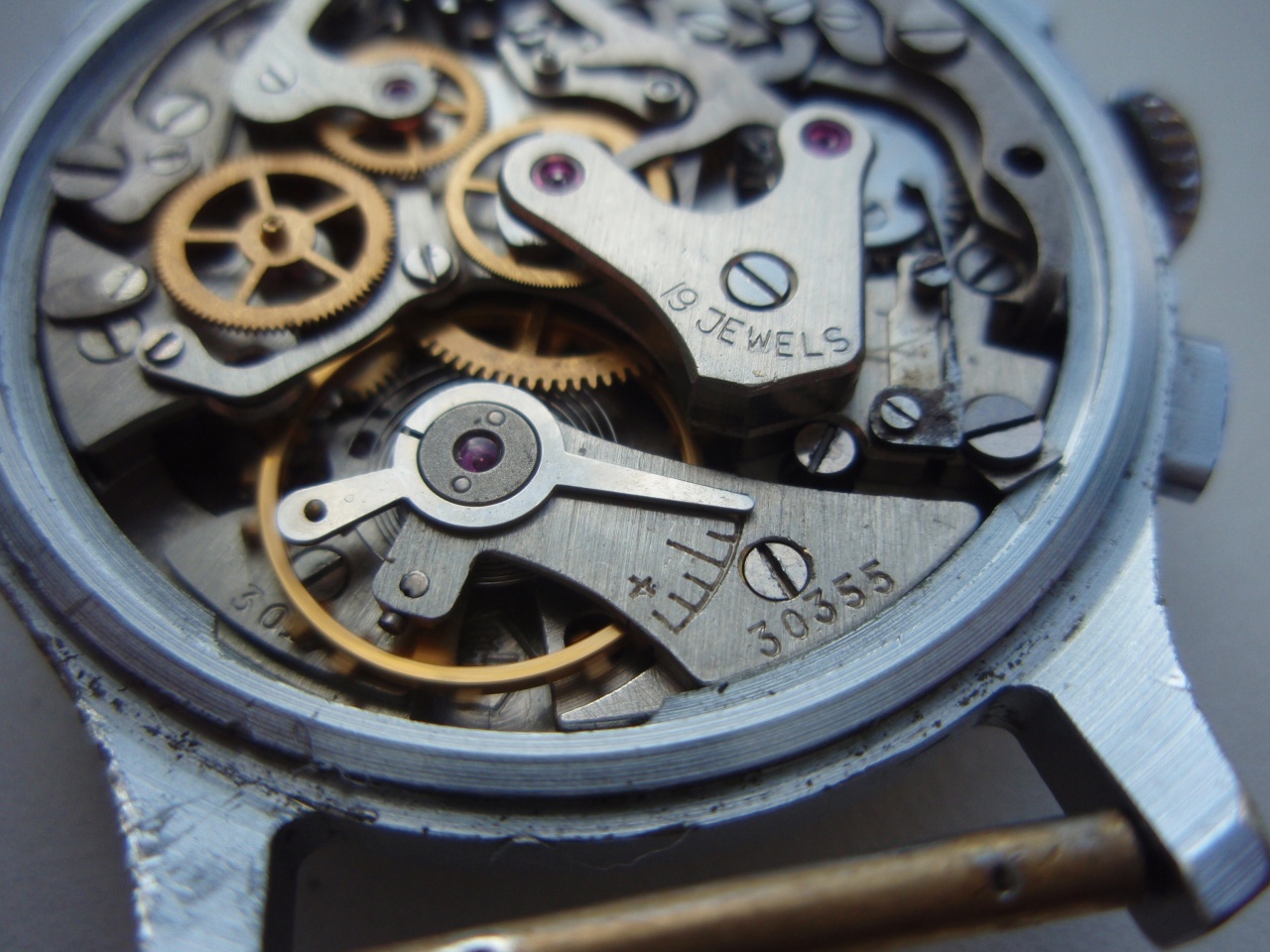

Вот и в моей скромной коллекции появилась Секонда. Правда с "недочетами". Стрелки ржавые и нехватает колеса на счетчике минут (он не работает). А в остальном точный ход и неплохое состояние. Подскажите что сделать со стрелками? Новые, я так понимаю, мне нигде не достать. Для светомассы приобрел люминофор у этого продавца http://aukro.ua/item1445797611-probn...o-tyuneng.html Подойдет он для нанесения на стрелки? Заранее благодарен за помощь.

Demon, хороший сохран часов, поздравляю!
Стрелки почистить надо. Я на бумагу мазал пасту ГОИ и стрелкой аккуратно по бумаге водил, придавливая ее пальцем. Ржавчина уйдет, будут блестеть. Ну в потом люминофор нанесете и красную краску на кончики

А лишнего колеса минутного случайно ни у кого не завалялось?

Вот восстановил свою Секунду, осталось найти люминофор подходящий по цвету (для стрелок). Не попадается что-то, в основном светлый продают . Теперь можно изредка и носить .
