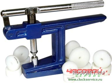

А я стекла ставлю с распорным кольцом и специальным пресом и в сухую, а пробовал ставить крабом то не получается и можно стекло сломать.

а точно такой штукой с кольцом встанет стекло ?

Не встанет. Пользуюсь только крабом
