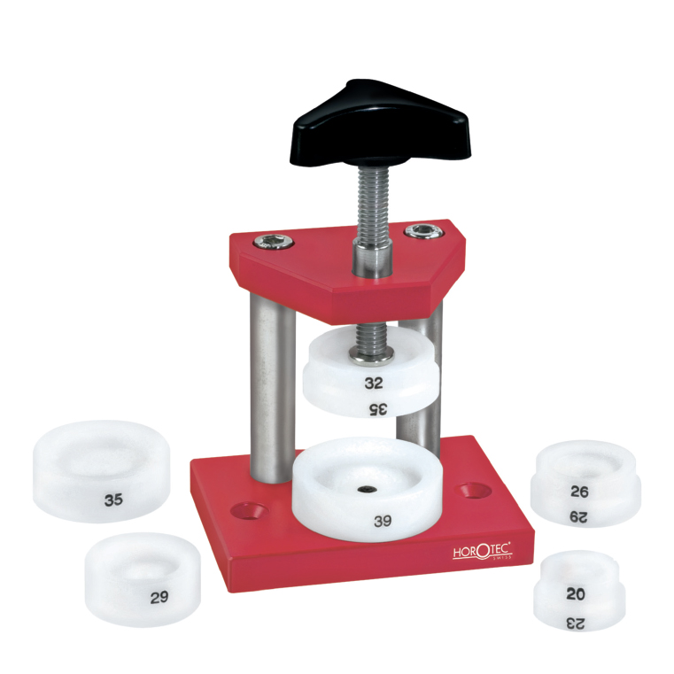

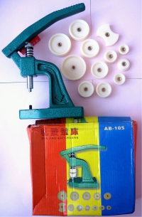

Прошу совета для начинающего. Появилась необходимость менять стёкла на Амфибиях и Командирах.
Есть возможность приобрести пресс рычажный и винтовой (предсавлено на фото), исходя из опыта что будет эфективнее.
ID:	314258   Нажмите на изображение для увеличения
