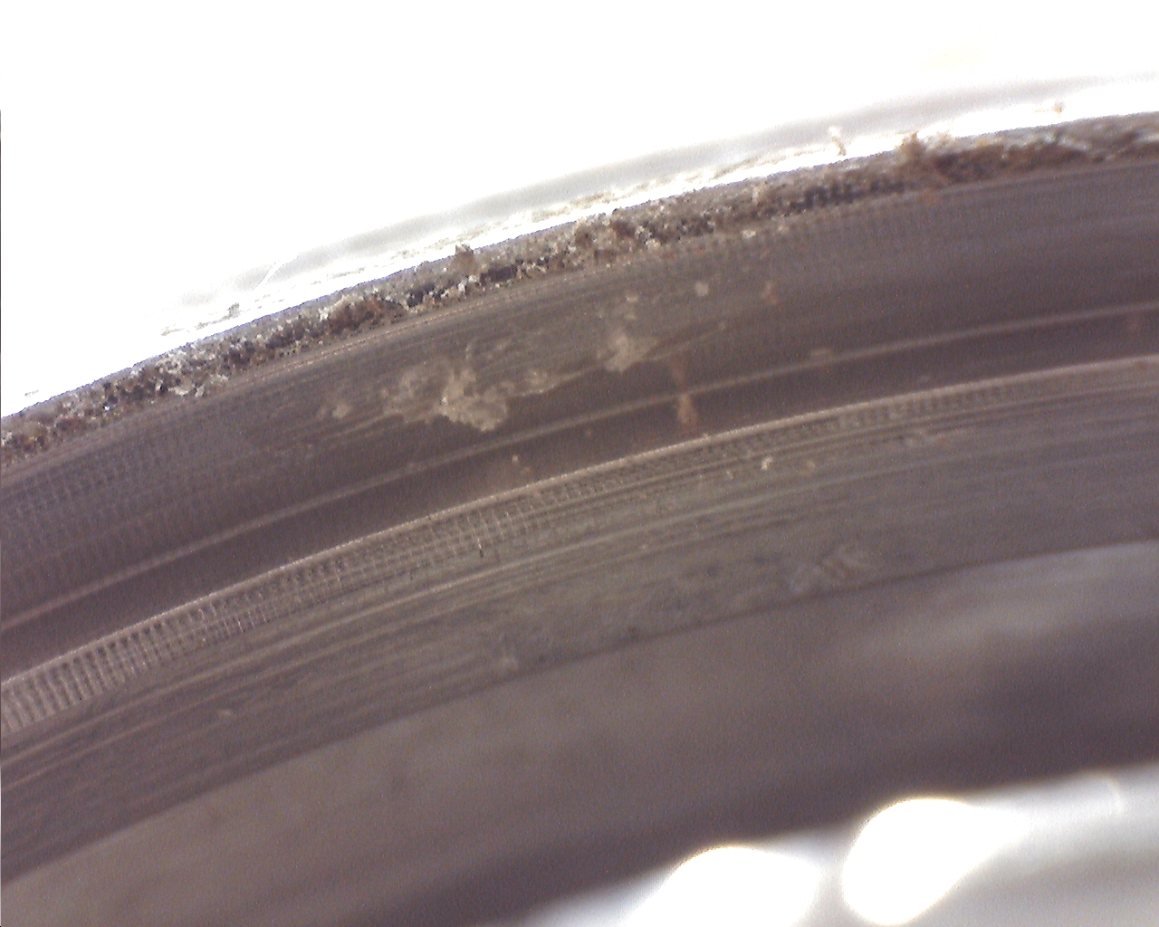

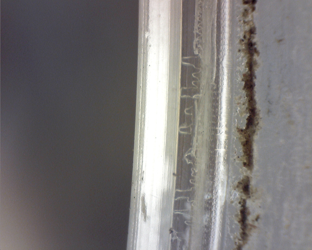

Добрый вечер всем. Сегодня ремонтировал Восток-Амфибия 2416 с заменой стекла. Пациент изготовлен в 90-ых годах, стекло родное не меняли. На посадочной канавке и на кромке стекла следы клея или чего то там. Все на фото.
Название: Крышка пациента.jpg
Название: Посадочная канавка со следами клея.jpg
Название: Кромка стекла с (клеем).jpg
