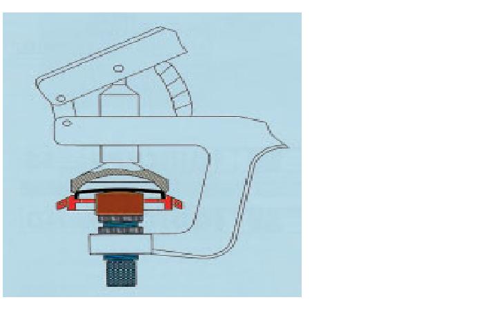

Сообщение от asap Посмотреть сообщение
не получается у меня прессом
Я прессом сжимаю стекло, чтоб оно уменьшилось в диаметре. А ставлю потом руками, в смысле корпус на стекло

Добрый день, если можно я добавлю картиночку, что бы понятнее было.

А как тогда стекла на Победу/ЗИМ ставите? Те которые почти плоские, их крабом не схватить.
Без такого пресса вообще ничего не выйдет, а обтачивать заводское стекло - нонсенс.

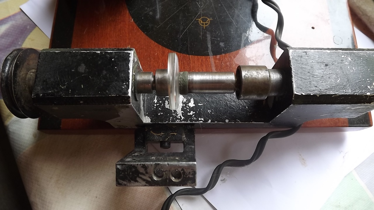

для обточить есть такой девайс

PS про обточку - такой девайс тоже есть, но я никогда не обтачиваю заводские стекла, их диаметр такой, какой должен быть. Любая обточка = испорченному стеклу.
Обтачиваю стекла, когда нет нужного диаметра. Но уж никак не заводское от "своей" модели.
