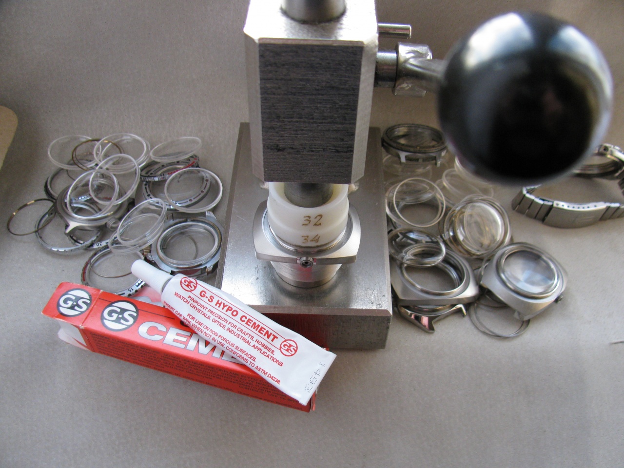

Незнаю, как это делается правильно, но всегда начинаю с замеров стекла и корпуса для обеспечения разумного натяга. Дело в том, что уже не раз попадал на "неправильные" стёкла, которые можно поставить пальцами или наоборот, расколоть при запрессовке... Вставляю распорное кольцо, потом наношу тонкий (безотрывный) слой клея-герметика на обезжириный буртик корпуса и сушу, далее пресс и проверка на герметичность.
Зашел к знакомым, они при замене стекла распорные кольца изымают, т.к с ним невозможно стекло поставить!
Крабов несколько, но к данной конструкции не применяю.
