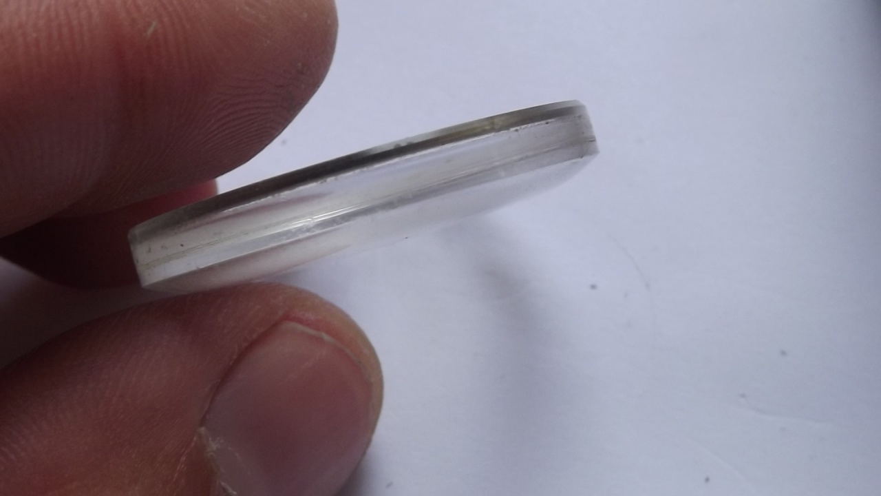

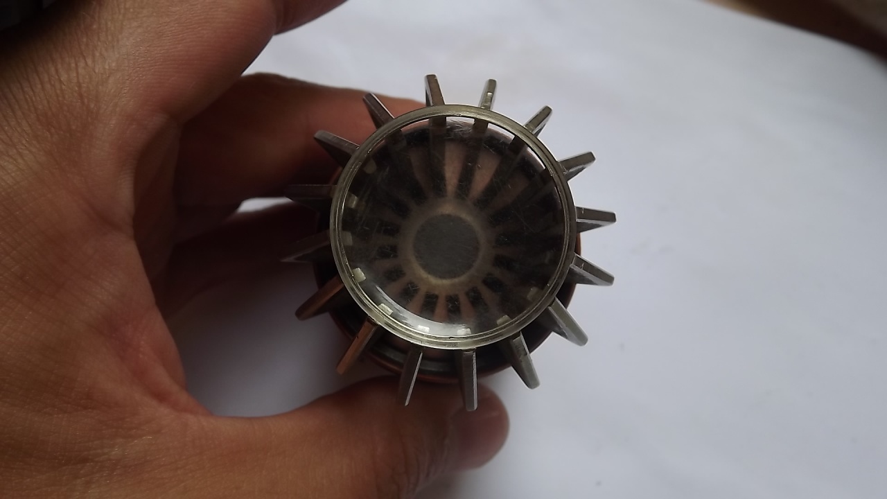

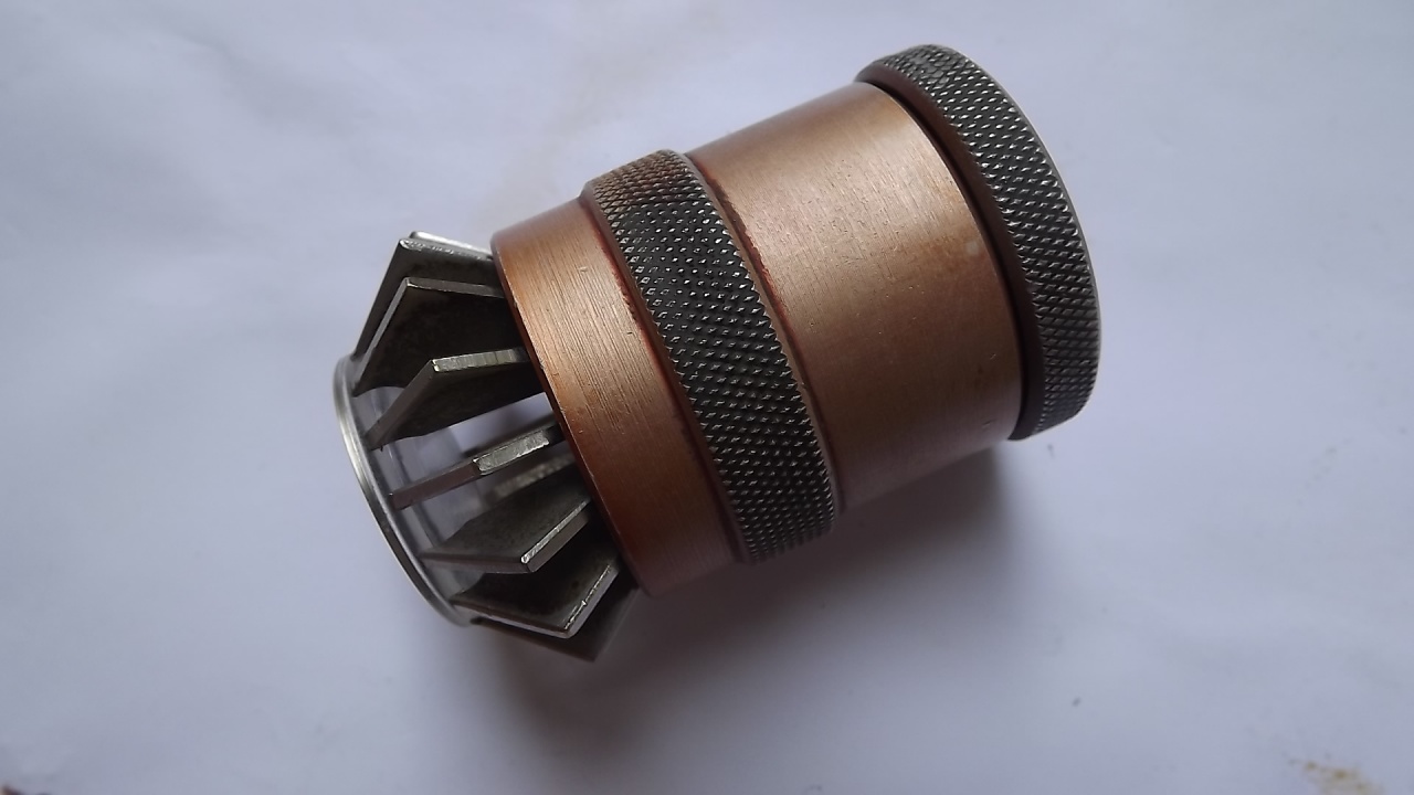

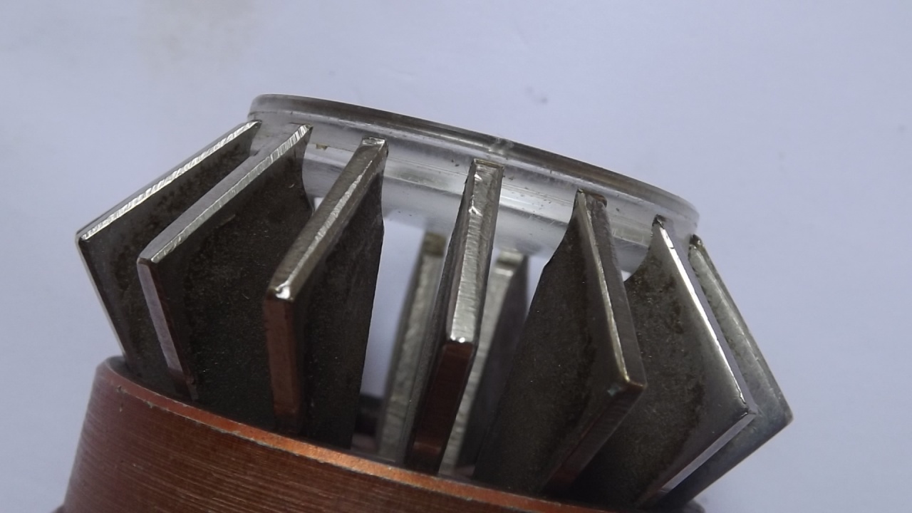

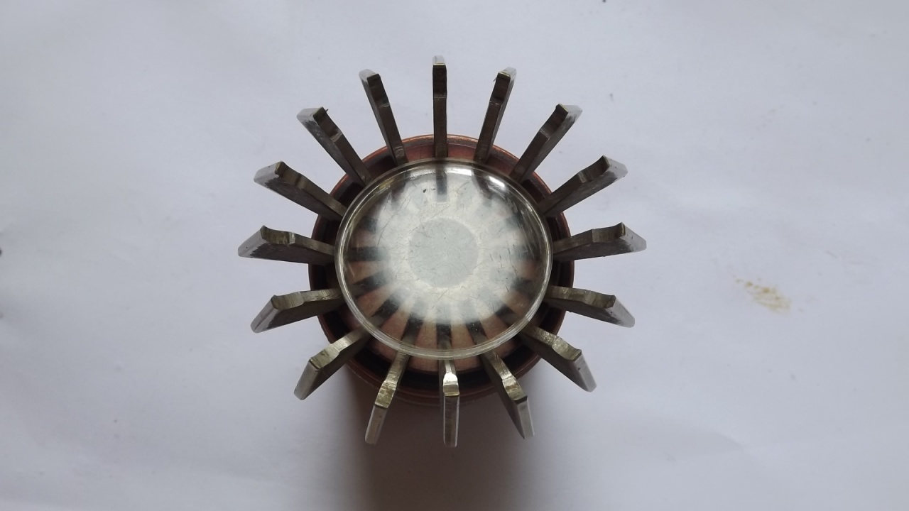

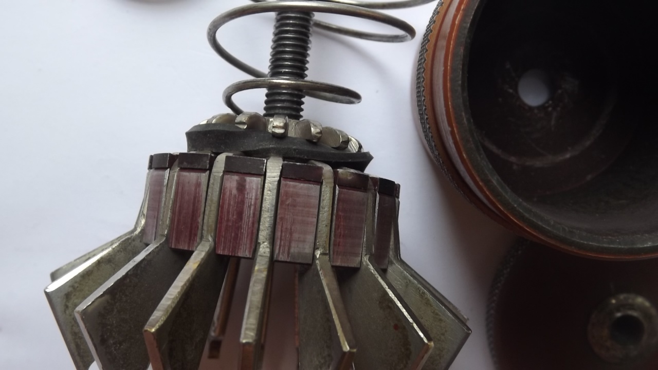

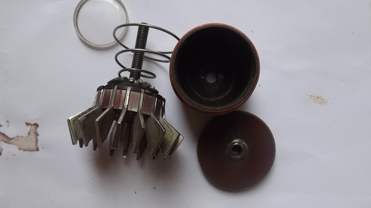

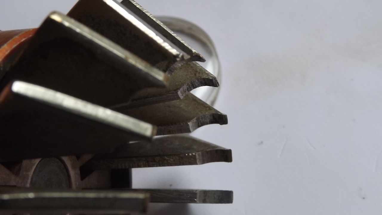

может дело в устройстве краба , у меня не оставляет на стекле следов .если только за самый край зацепится.

Сообщение от asap Посмотреть сообщение
Вполне может быть. У вас похоже переточены зубья эти (как они называются правильно?), у меня они более прямые, без выточки.
PS у меня два разных краба, зубья примерно одинаковые. Брал их новыми.
у меня краб с завода .
Возможно были разные модификации краба, я честно говоря не знаю.
Но тогда получается что ваш краб только под прямые стекла, а мой более универсальный?
PS у меня примерно такой, вгрызается зубьями в стекло:
