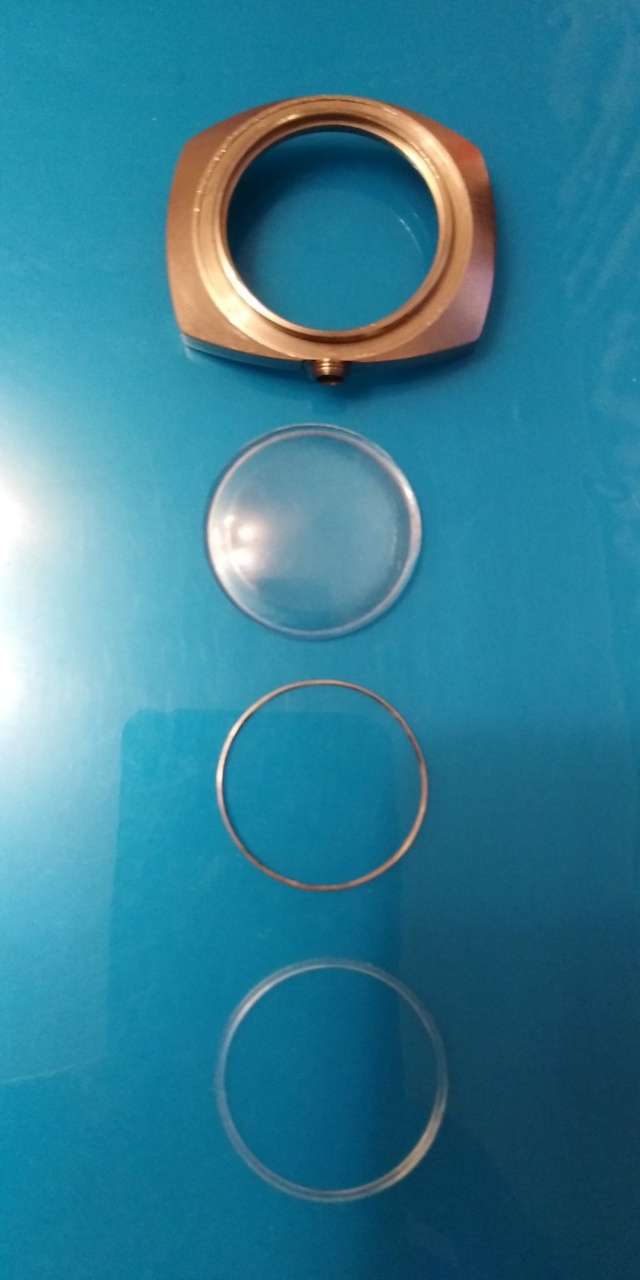

Здравствуйте.
Купил амфибию под репассаж, и обнаружил, что у нее не держится в корпусе стекло. Кроме стекла из корпуса вывалилось металлическое кольцо и в самом корпусе осталось пластиковое прозрачное кольцо (все на фото). Пластиковое кольцо по диаметру садится в корпус, металлическое кольцо с одной стороны имеет конусную фаску и по диаметру входит руками в пластиковое кольцо. Внутрь самого стекла, как показано на многочисленных видео в ютубе, ни одно кольцо не входит. Подскажите, в каком порядке монтируются все эти кольца и в какую сторону должна быть повернута фаска на металлическом кольце (к циферу или к стеклу)? Заранее спасибо.

Стекло должно быть цельным, а у вас оно наверное лопнуло по кругу на две детальки. Первый раз такое вижу.
Никаких отдельных пластиковых колец там не должно быть.
Металлическое распорное кольцо вставляется внутрь пластикового стекла, фаской к стеклу.
И уже в сборе стекло запрессовывается в корпус.

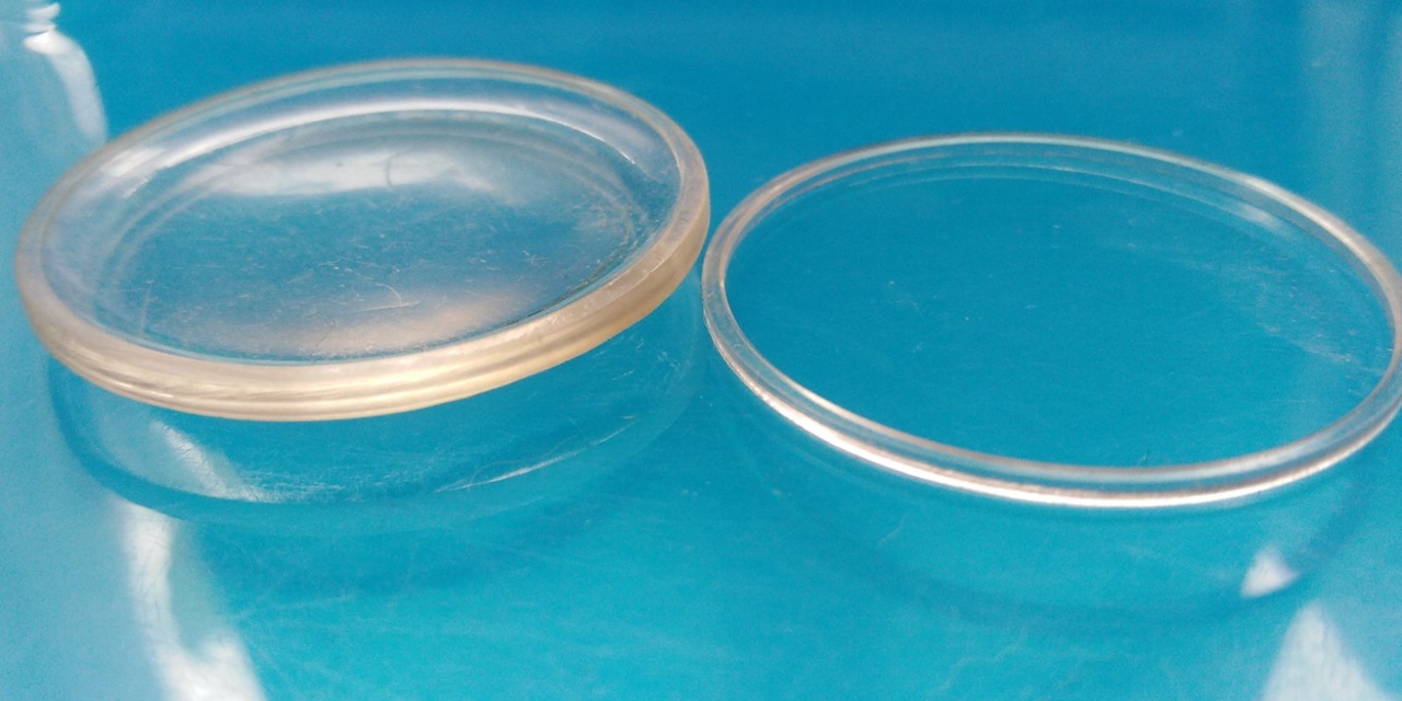

Пластиковое кольцо идеально ровное, с ровными гранями без сколов и трещин. Торец самого стекла тоже ровный. Не похоже, что оно так ровно лопнуло по кругу. Тактильно пластиковое кольцо мягче, чем стекло.

Огого. Тогда это чьи-то эксперименты.
Неудачные, судя по тому что оно распалось на куски.
Насколько вижу - стекло не имеет полного профиля.
Как будто специально сточено для того чтобы поместилось дополнительное гибкое кольцо.
Замер высоты стекла с краю прояснит.
Ничего позитивного с таким набором не выйдет.
Предполагаю вам нужно новое стекло.
