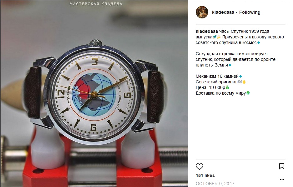

Подделка или оригинал
Здравствуйте, уважаемые форумчане.
Прошу посмотреть на фотографию и дать своё мнение - правильно ли я понимаю, что меня обманули, выдав данные часы за советский оригинал. Прочитав тему вижу следующее - секундная стрелка с зелёной маленькой точкой, вместо большой красной - скорее всего от Полёта. Циферблат новодельный "Харьковский", ибо отсутствуют острова - нет острова красного на меридиане чуть выше СССР, Гренландия пропала. Форма хвоста ракеты отличается - нет у сопел небольшого скоса внутрь ракеты. Линия красной орбиты спутника слишком тонкая - на оригинале толще.
Название: kladedaaa sputnik 1.jpg
  #249
Старый 08.01.2018, 15:29
Аватар для uvarrov
uvarrov uvarrov вне форума
Регистрация: 20.11.2010
Адрес: Россия Санкт-Петербург
Сообщений: 7,627
Сказал(а) спасибо: 9,378
Поблагодарили 18,306 раз(а) в 5,518 сообщениях
Совершенно верно. Всё именно так...
Этот пользователь сказал Спасибо! uvarrov за это сообщение:
ZAV Alexey (08.01.2018)
  #250
Старый 08.01.2018, 16:01
ZAV Alexey ZAV Alexey вне форума
Регистрация: 06.01.2018
Сообщений: 254
Сказал(а) спасибо: 998
Поблагодарили 1,062 раз(а) в 139 сообщениях
Сообщение от uvarrov Посмотреть сообщение
Спасибо. Печально конечно. Думал, может у меня лупа не той системы. Или тему не так прочитал. Уважаемые форумчане, прошу также высказать своё мнение, ибо как сказал этот kladedaaa - "у нас нет причин сомневаться в данной модели, она прошла нашу экспертизу.... Мы уверены в оригинальности и качестве своих товаров..."
Обычный мошенник? Или таки оригинальные советские часы? Он столько народу часы продаёт...
Эти часы у меня, но я выложил именно фото его, ибо он меня уже обвинил в том, что сомневается, что "часы остались в том виде, в котором вы их получили". Фото своей коллекции, в которой двое часов - видимо новодел и одни - оригинал с неправильной секундной стрелкой - свежеполученные - выложу позже. Вот получив третьи и закралось сомнение - куда делись острова на идеальных циферблатах. Так и нашёл эту тему.
