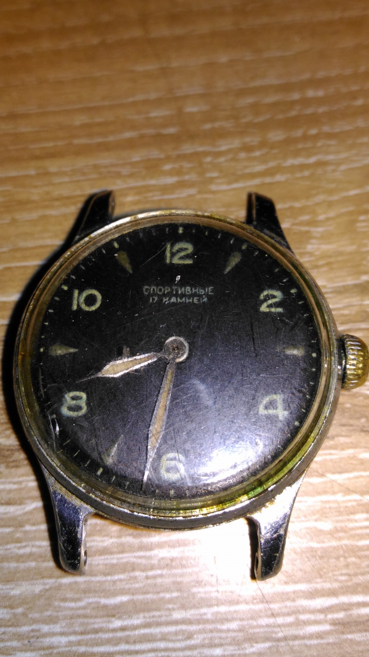

Битый час разбираю. В куче хлама нашел, в новом востоковском корпусе лежал.
В 30-ку лупу " Спортивные " прочитал? Под 2214??

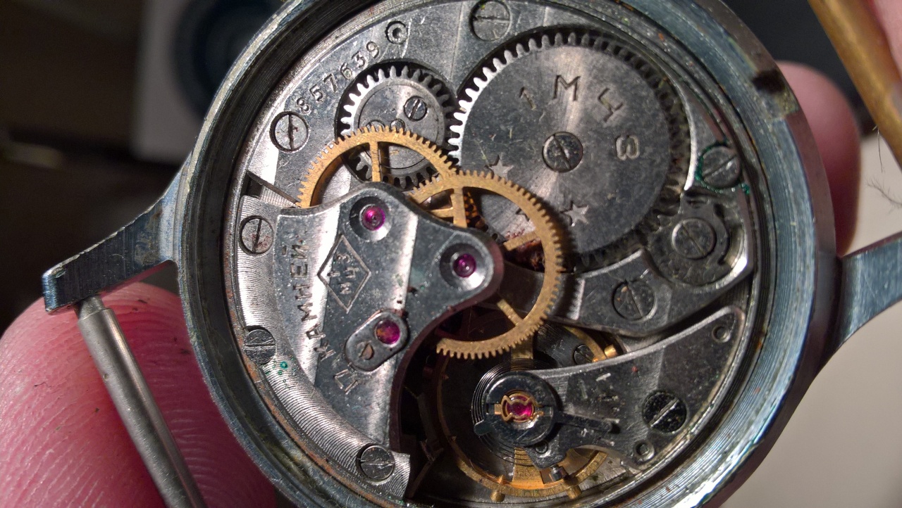

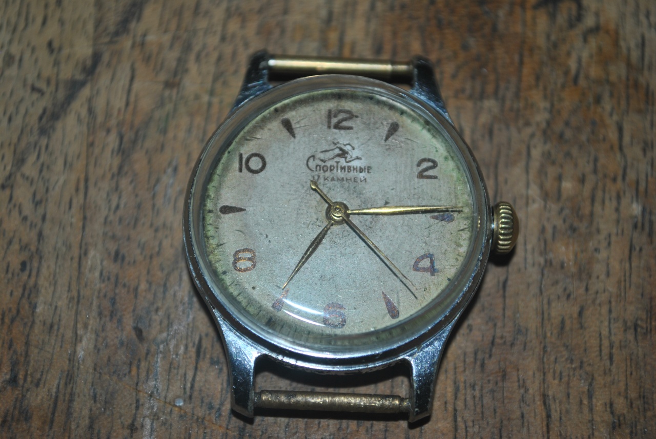

Уважаемые форумчане, подскажите пожалуйста - тут только ангренажный мост неродной или еще что-то? Вроде камней 17 должно было быть, на центральном колесе камень стоит. Часы были жутко грязные, крышку еле открыл - приржавела. На циферблат не обращайте внимания, мне его на халяву поставили, не отказываться же - я все-таки их для ношения купил. Родной плохо отмылся...
Почему-то в сети пару раз попадались точно такие же - механизм со стоп-секундой, а на мосту 15 камней, например здесь: http://museumhours.ru/?p=135 Да и Яндекс в первых же ссылках выдает информацию, что типа "так оно и было".

Сообщение от SanyaUzbekoff Посмотреть сообщение
Яндекс никогда не был специалистом по совчаспрому...
Механизм, несомненно, сборный. Нужно разбираться подробнее. Смущает винт-фиксатор... а мост без даты... Трудно понять без разборки, что было первичным... Если изначально это были Спортивные (платина под стоп-секунду) то барабанный мост и ангренажный - неправильные.

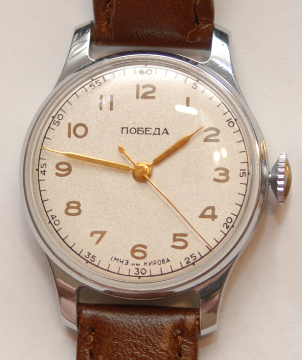

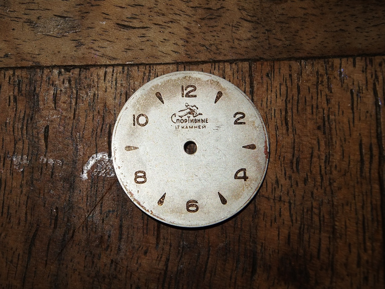

Именно циферблат и заслуживает внимание. Он достоин лучшей участи: собрать на нём правильную Победу

Сообщение от uvarrov Посмотреть сообщение
если изначально это были Спортивные (платина под стоп-секунду) то барабанный мост и ангренажный - неправильные.
Стоп-секунда присутствует, в барабанном мосту стоит камень (где у обычной БСС Победы просто отверстие под центральную ось). Честно говоря, в Победу с ЦСС до этого не лазил, что там на барабанном мосту - знать не могу...
Ну, будем поискать нужные запчасти. Часовщики тут вообще не помощники - они так и норовят какую-то фигню от ЗиМа вставить - мол, какая разница, оно ж работает. Кстати, циферблат опилен по контуру - мастер его подгонял надфилем.

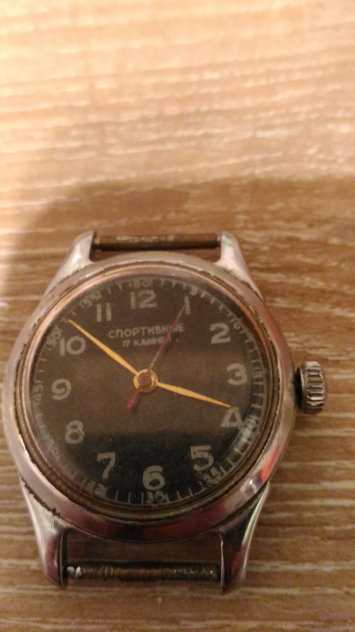

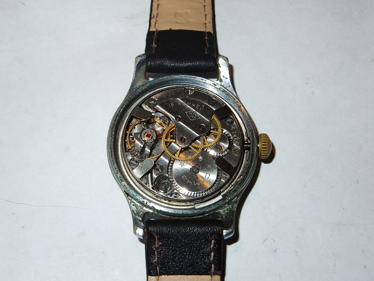

вот такие спортивные, еще не обслуживал...

Сообщение от garmv Посмотреть сообщение
Узел баланса от Востока...

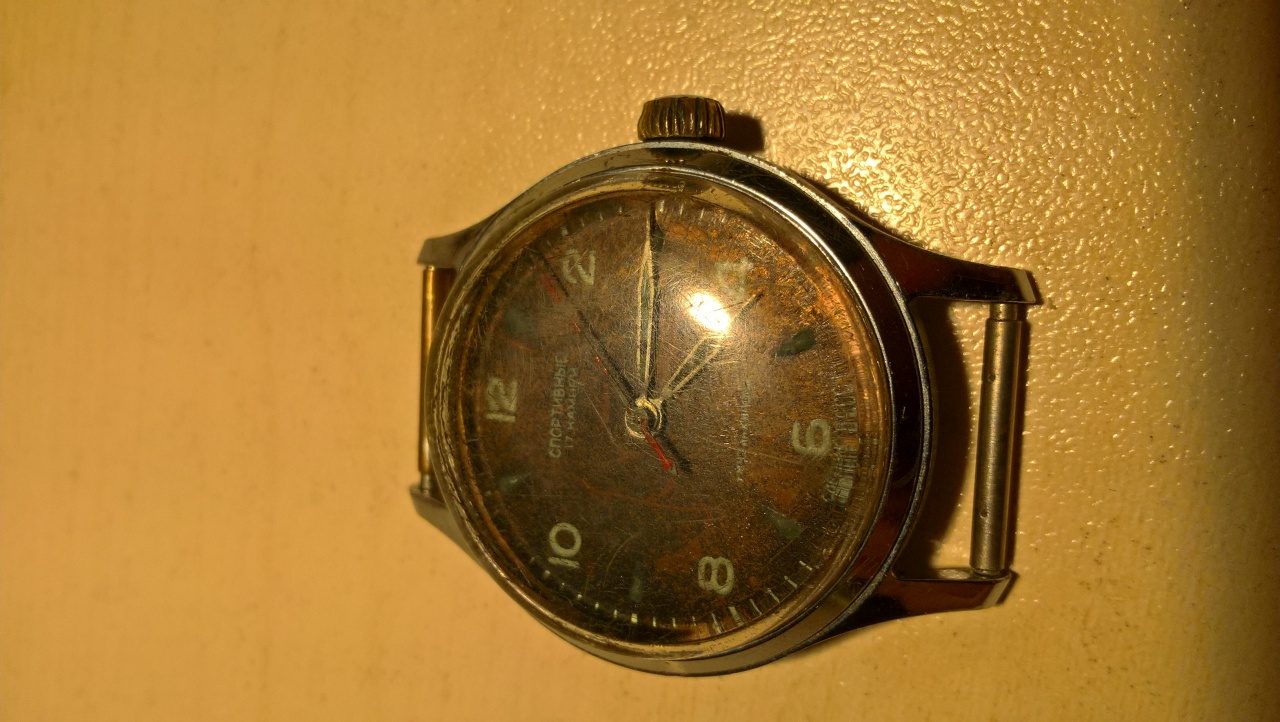

Подскажите по двум спортивным. Что в каких не правильно?
Мехи в обоих 1МЧЗ 17 камней.
1. В этих на первый взгляд всё верно? Нет секундной стрелки.
2. Котлета? Судя по всему только циферблат от Спортивных. Да и тот выглядит каким-то кустарным.
