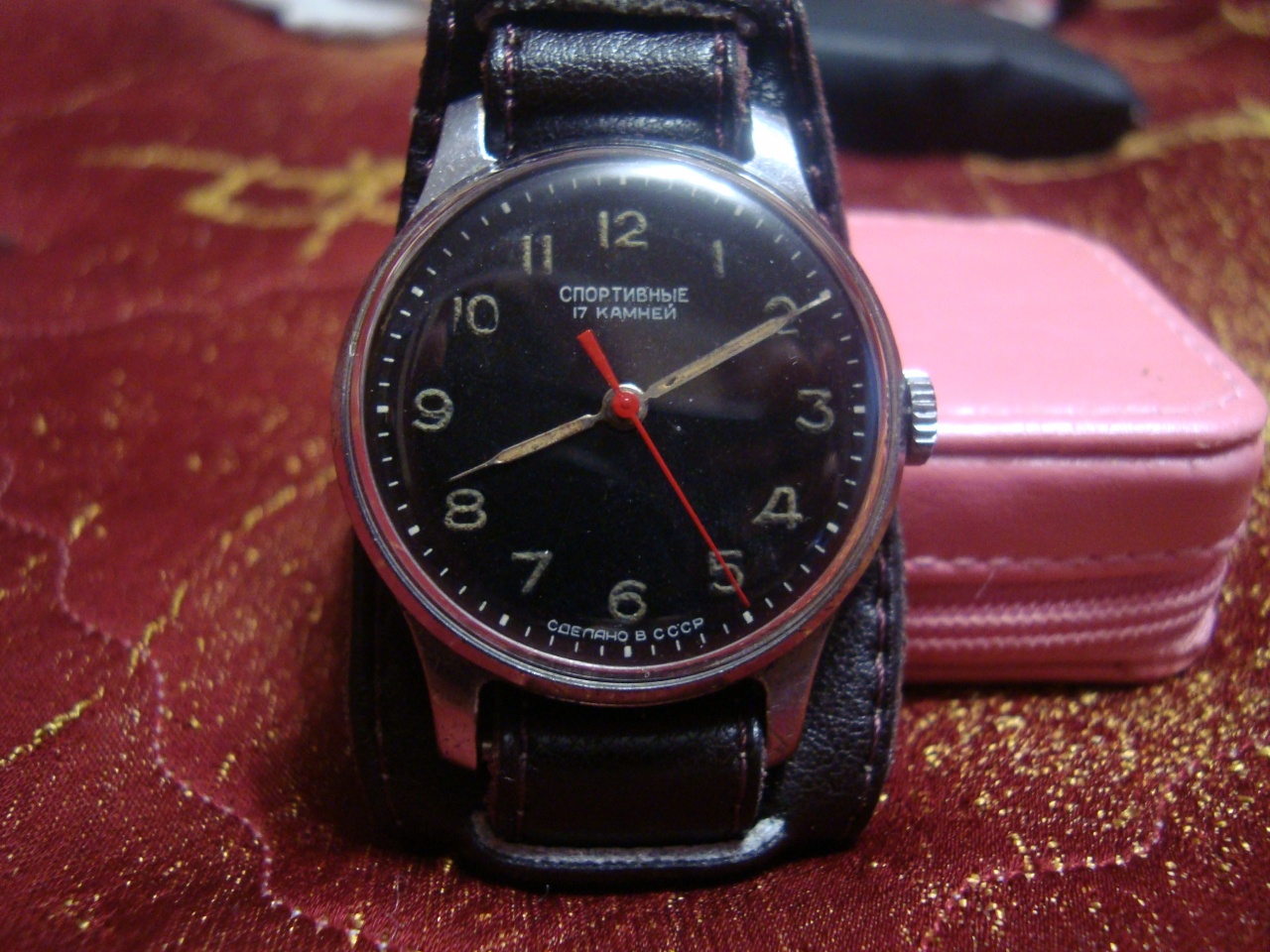

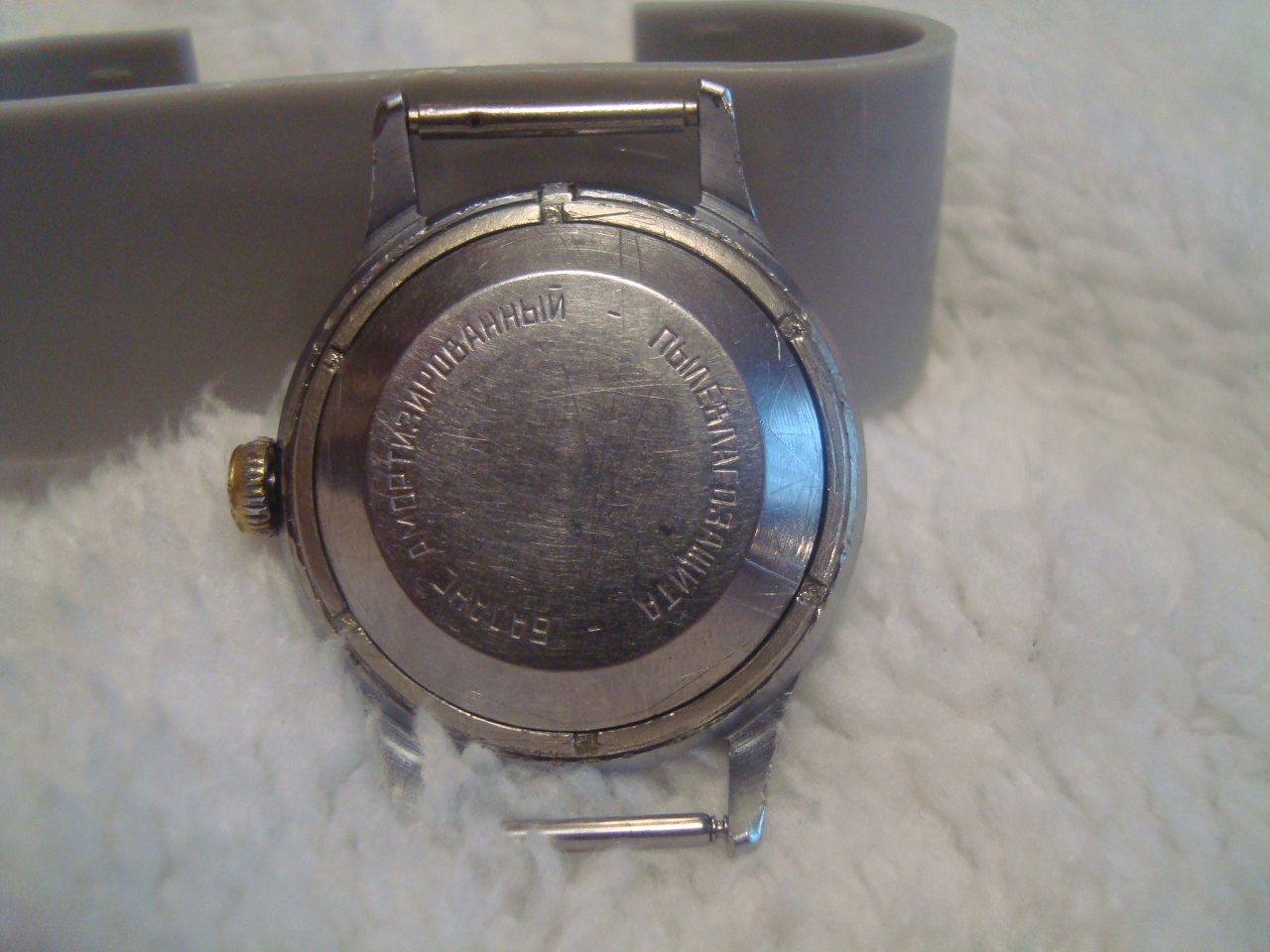

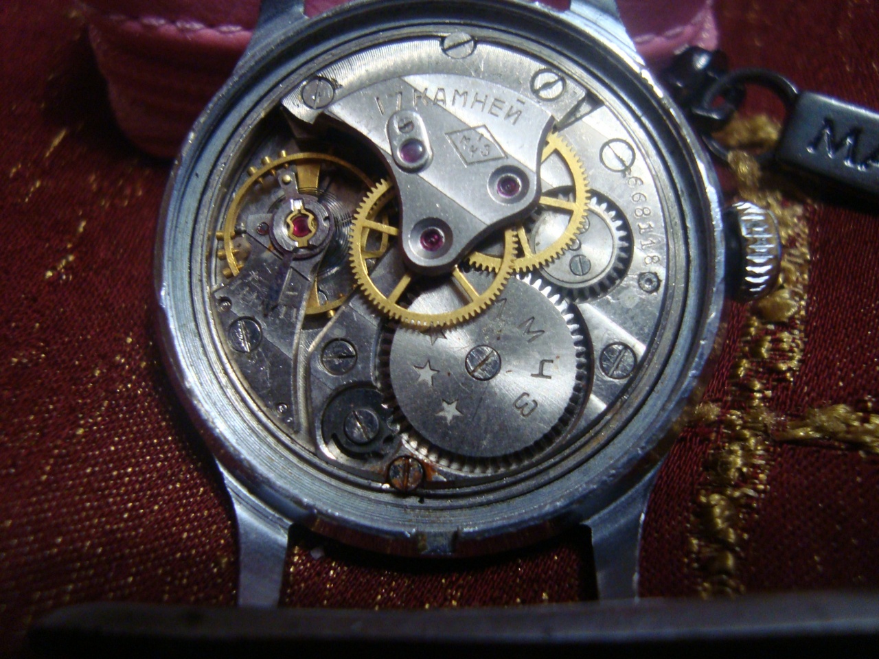

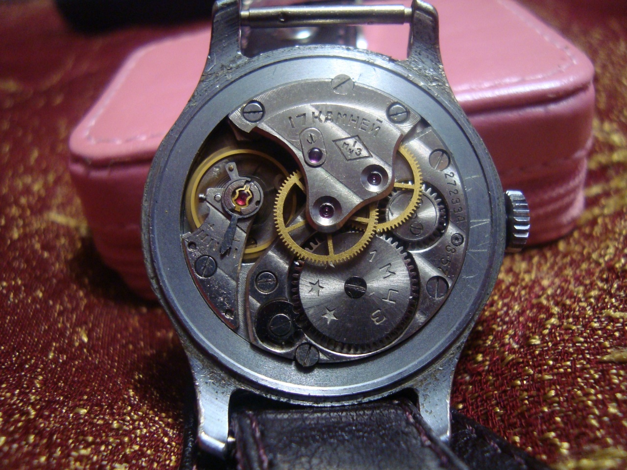

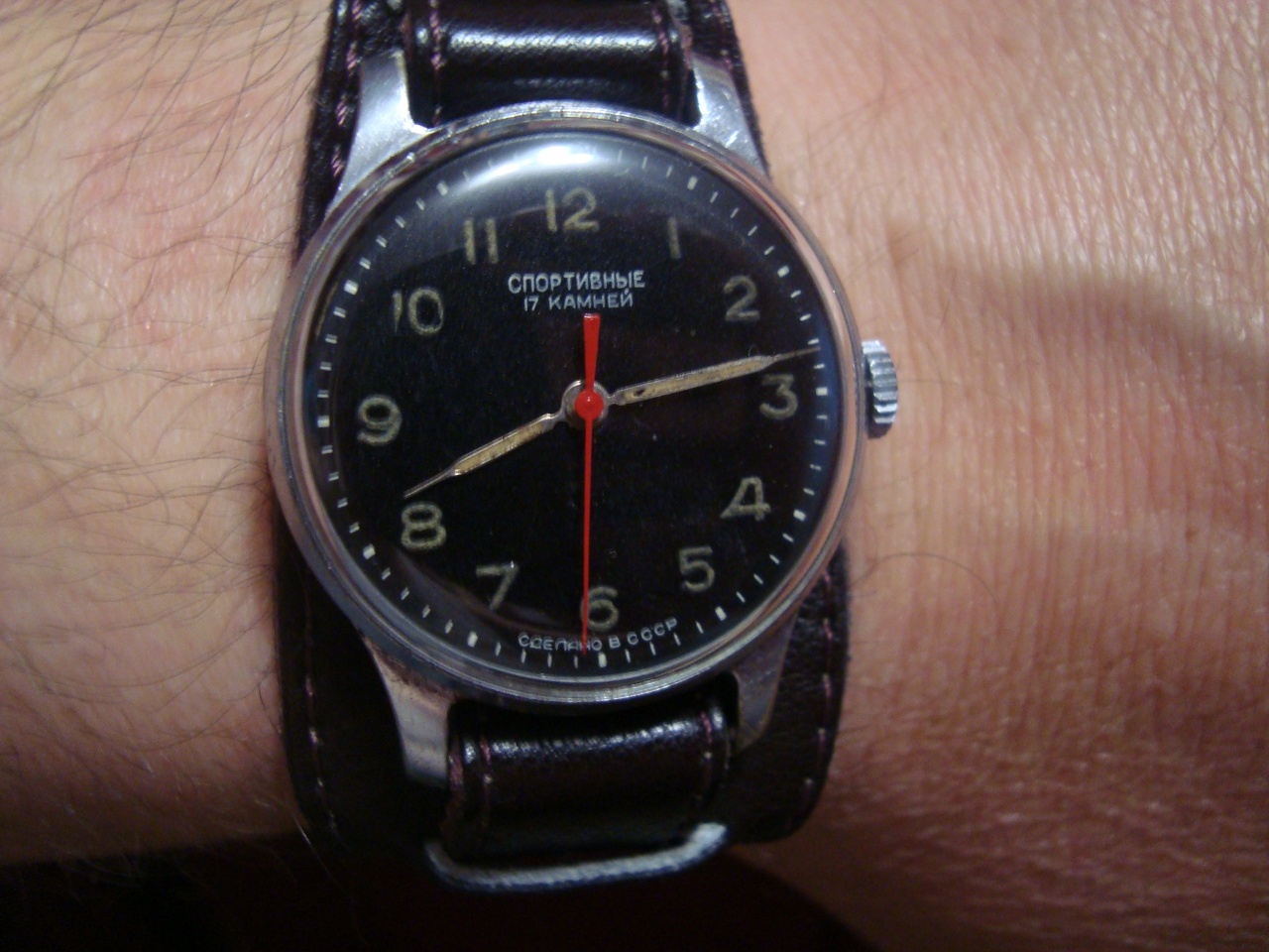

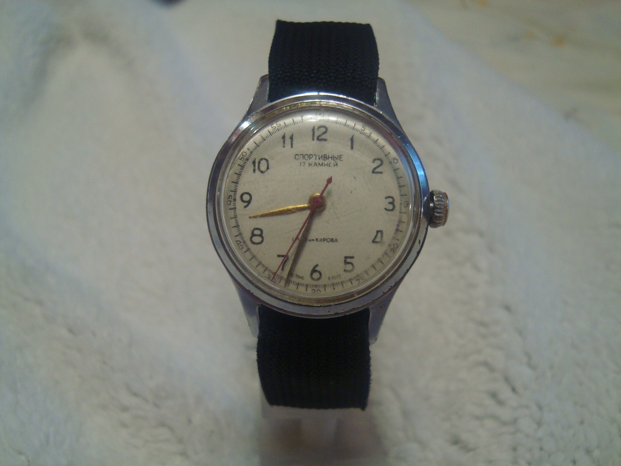

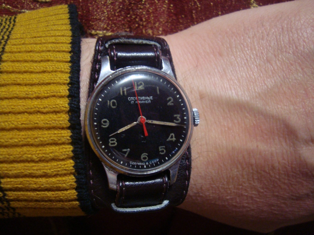

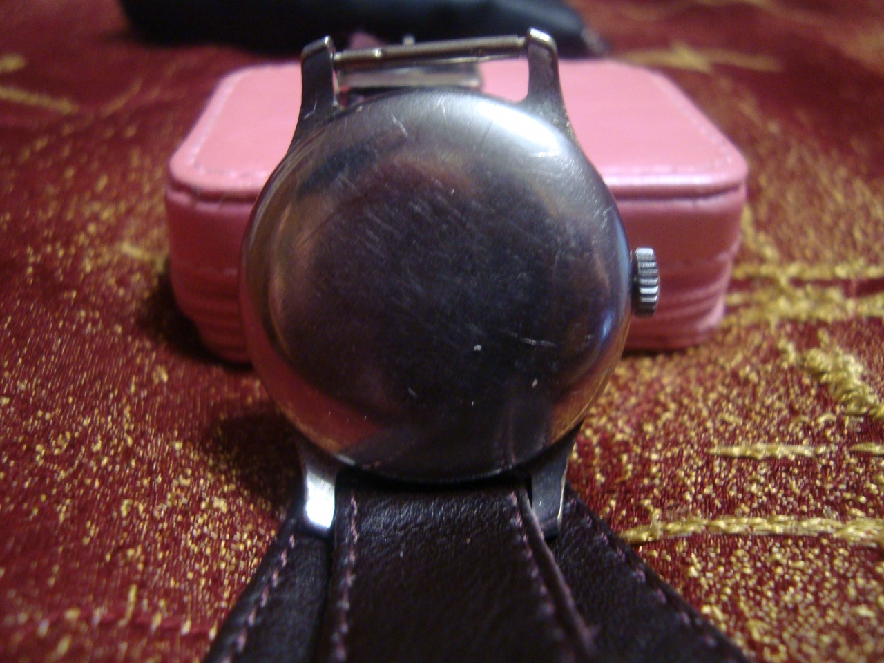

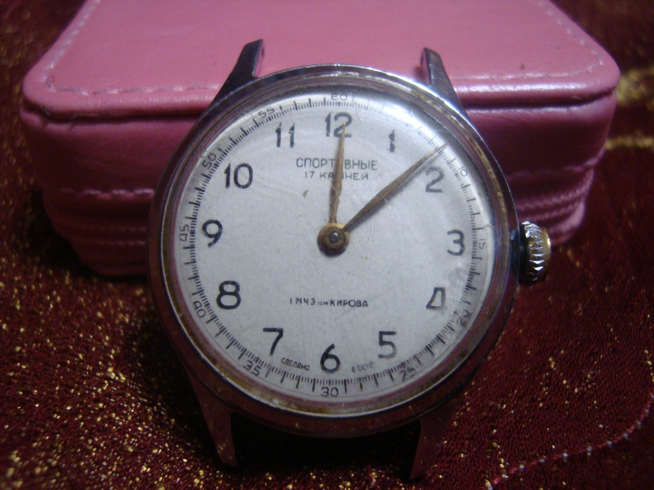

Добрый вечер всем любителям спортивных часиков.На днях принесли часы с белым цифером,а циферок то загажен.На форуме где то в теме прочитал:что можно почистить ластиком кохинор,так блин я его чуть не убил.Вовремя остановился.На часах с 3 до 5 заметно.Тогда я взял амвеевский зеленый ополаскиватель для рта,2 раза нажал на дозатор и добавил 20гр. воды,и ватной палочкой помыл.Результат на лицо.Ждут свое время для обслуживания.А потом вспомнил что где-то есть в закромах еще и с черным циферком.Потом обратил внимание на сек. стрелку и крышку хлопушку.Стрелку заменим,а вот крышка.Были ли крышки хлопушки на спорт. часах?Вот в чем вопрос.И чему я иногда поражаюсь в сов.часпроме,это точности хода ну и соответственно качеству обслуживания часов,иногда просто хочется обнять этих замечательных людей,доставляющих такую огромную радость..Это касается и Вас Ув. форумчане,кот.учат,показывают и рассказывают нам все тонкости для познания этого хобби и разделяют с нами симптомы этой болезни.Спасибо Вам.

Добрый вечер!
У белых Спортивных отсутствует секундная стрелка. Обломана ось?
Чёрные Спортивные стоят в корпусе от Победы, ЦСС от более поздних часов, часовая и минутная стрелки от водоупорной Победы.

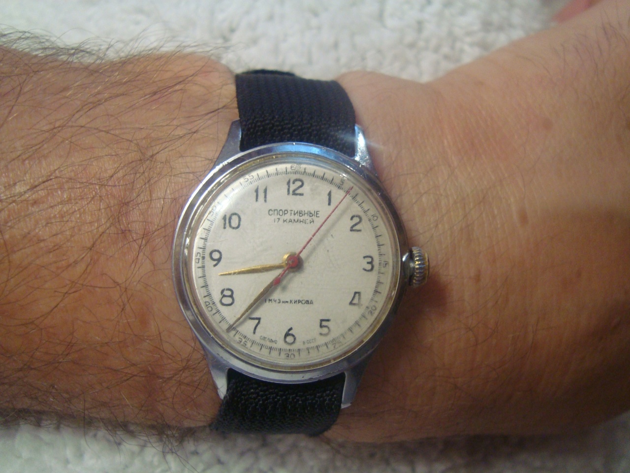

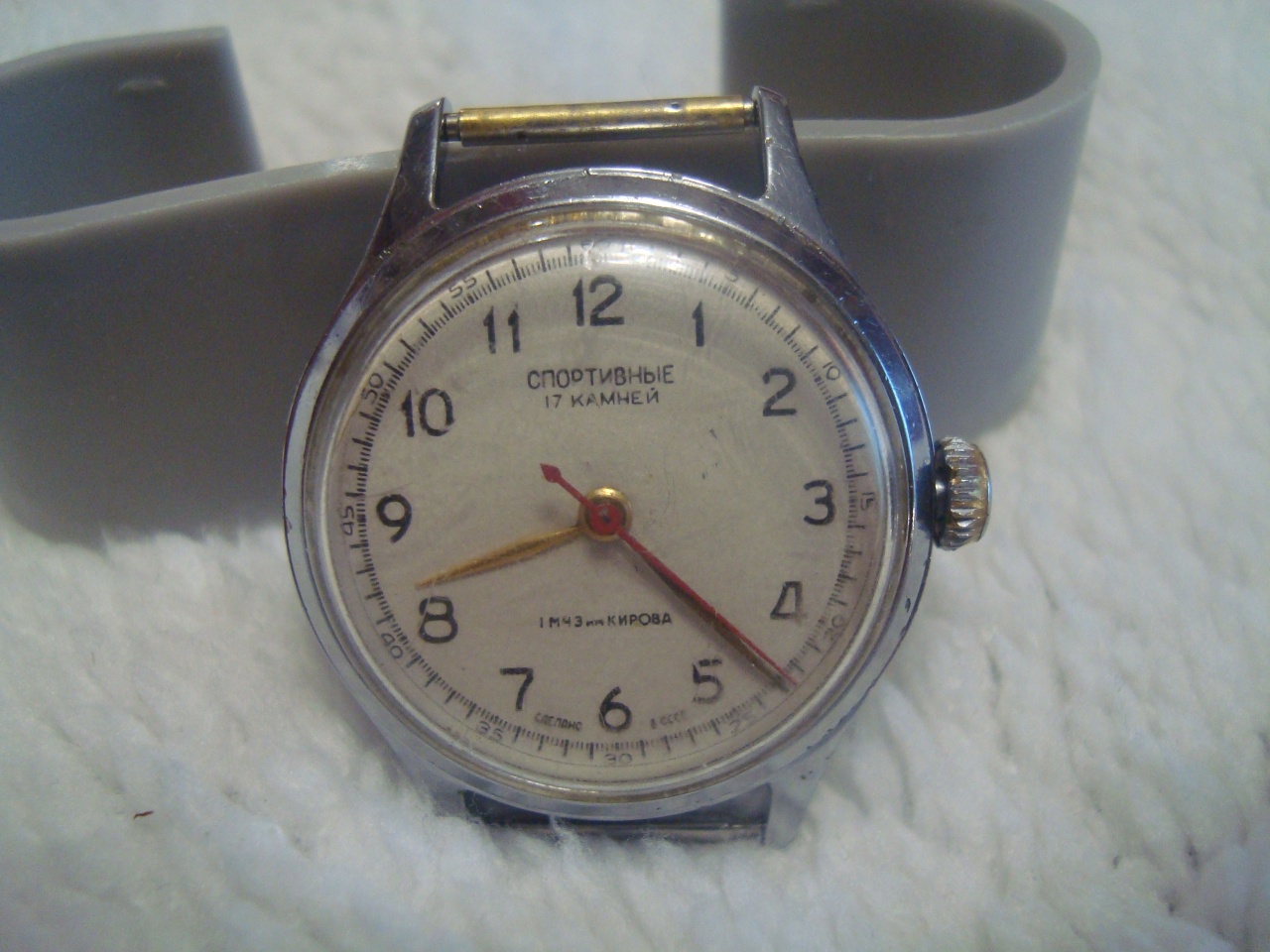

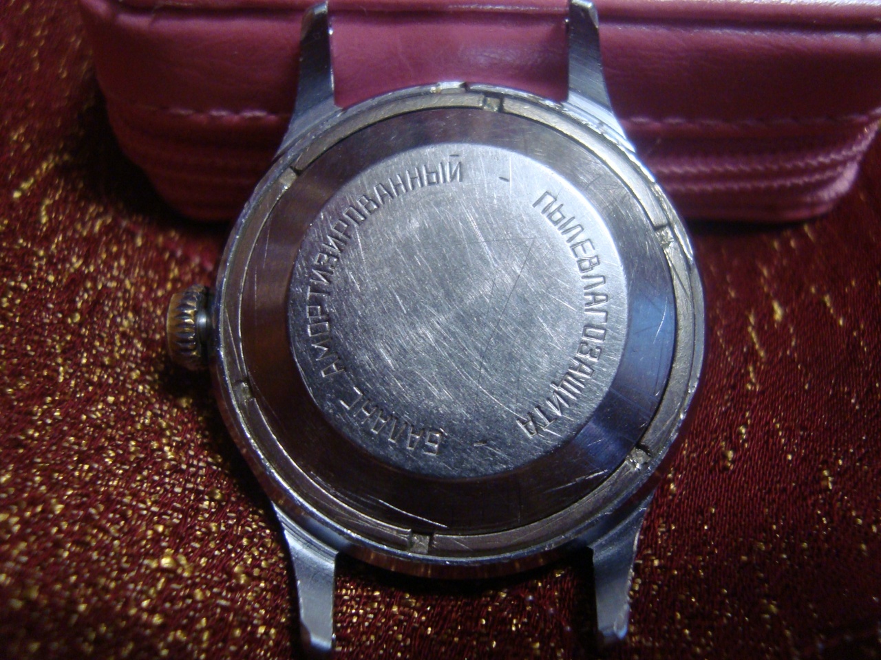

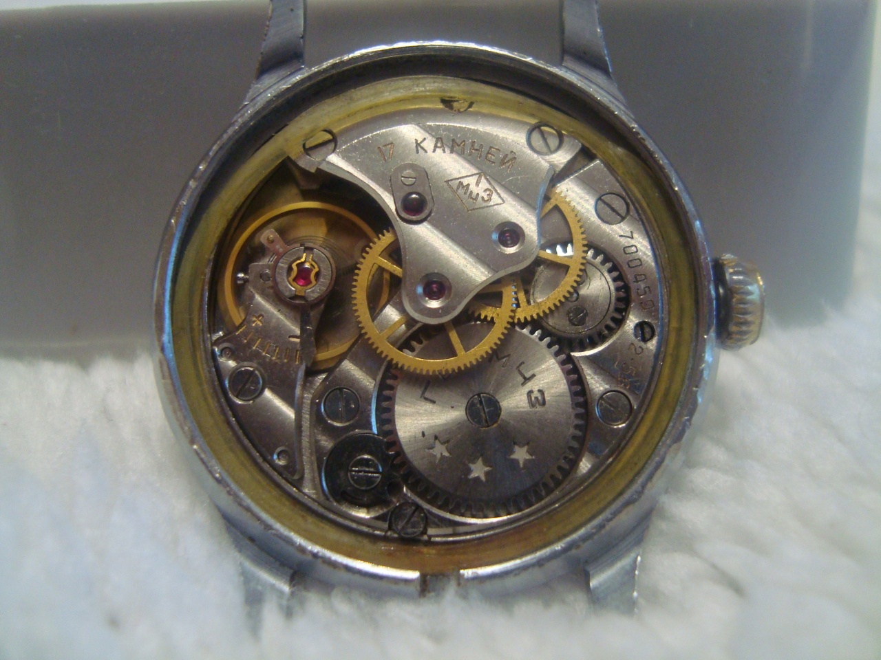

Добрый вечер Уважаемые.Добрался до спортивных в бел цв.,кот.выставл. в 282 посте.Спасти удалось стрелки и циферблат,верх меха ржавый,некотор.зп. оставил на вдруг,поставил новое сердце от котлетистой Победы в кот стоял этот мех,дав вторую жизнь спорту.После операции пациент дышит и живет вторые сутки,сердцебиение ровное и равномерное.Осталась малость,заменить или полирнуть стекло и зг.Представляю на ваш суд,имеют ли такие место.

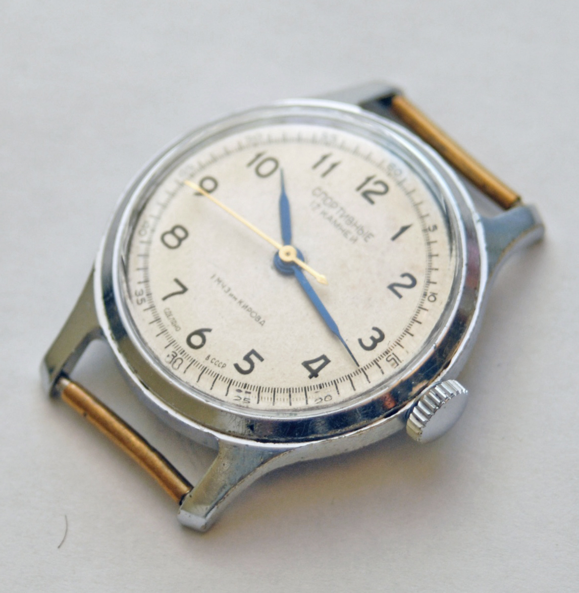

В каталоге 60-го года такого варианта нет, он более поздний. До сих пор такой цифер встречал только с синёными стрелками...

У меня тоже такие часы, с синёными стрелками. Вариант, как у Ctrannik, отличается золотистым цветом шрифта часовых цифр.
