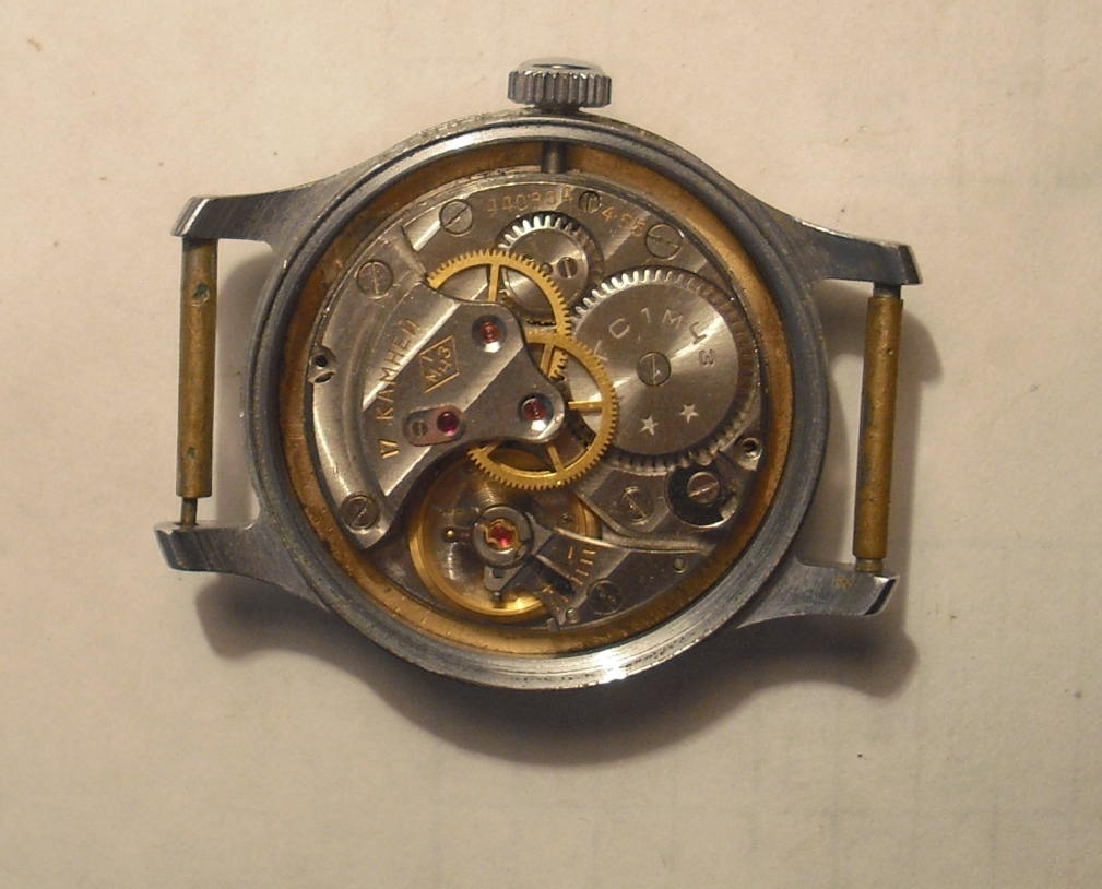

Сообщение от asap Посмотреть сообщение
не думаю что надо что то менять . если только колесо на барабане . на без 1 мчз. только большой вопрос надо ли ?
До полной оригинальности мост всё-таки поменять надо. Штамп имеет золотистый оттенок, что встречалось в большинстве случаев на золотых часах или же часах на экспорт. Но при этом серийный номер, квартал/год изготовления (если имеется) и разметка градусника также должны иметь золотистый отлив. По винтам видно, что в механизм уже лазили, поэтому мост скорее всего был заменён во время ремонта.

Сообщение от shadow_ru Посмотреть сообщение
мне бы кто показал такой мех лучше целиком . Ребята давай те всё таки попробуем при советах про оригинальность опираться на практические знания , а не на свое чувство прекрасного .

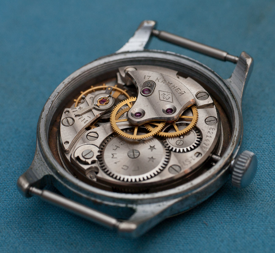

А вот фото типичного механизма Спортивных со стоп-секундой. ASAP, ориентироваться при восстановлении своего механизма можете на него, если, конечно, мое мнение для вас что-то значит.
