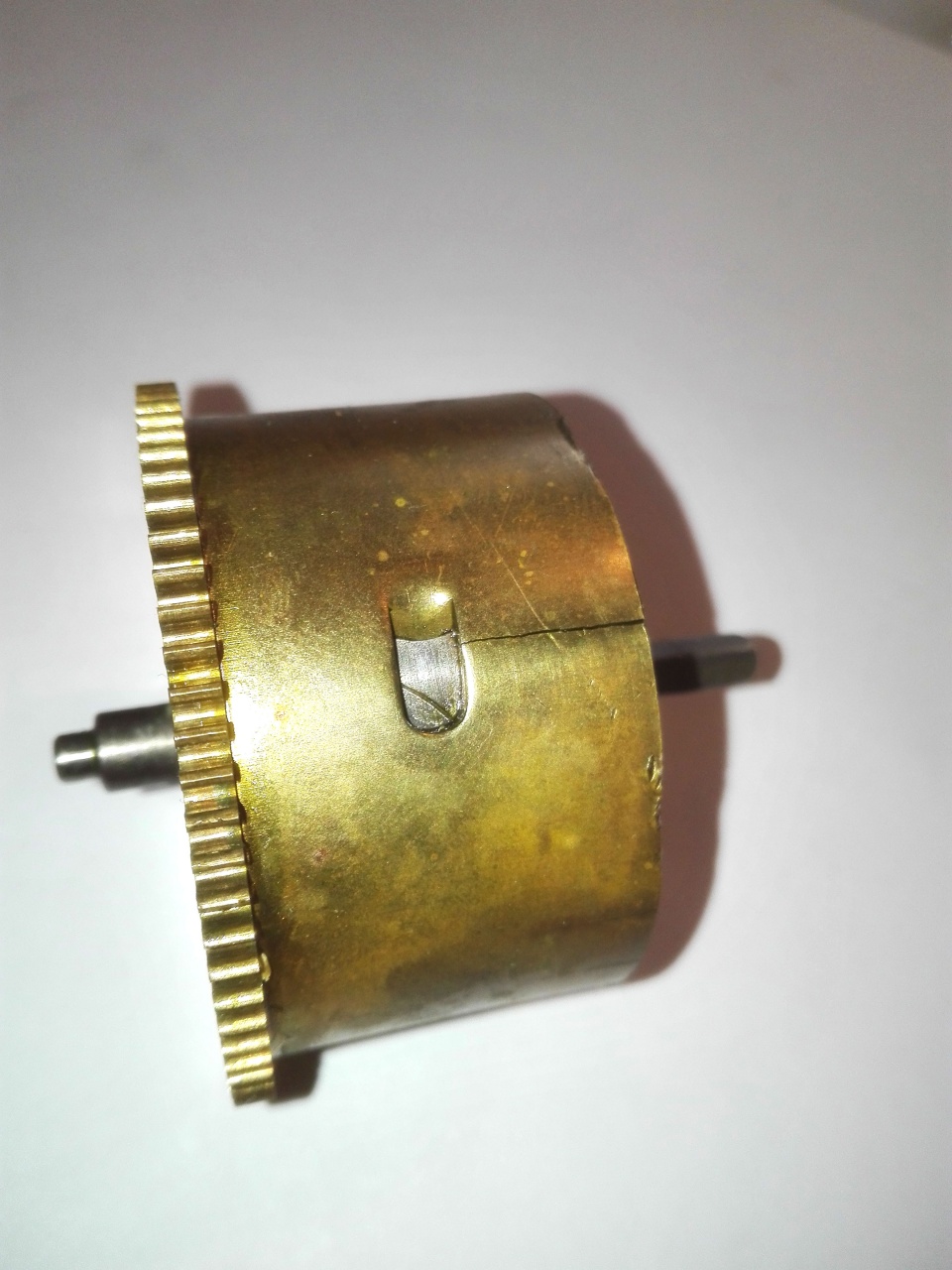

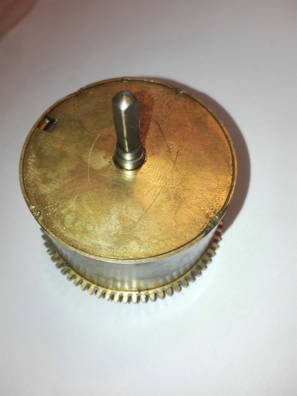

Новый вопрос. Барабан хода. Крышка зачеканена в 4-х местах. На втором фото трещина. Это самая крупная, две других совсем маленькие. На барабане боя только одна маленькая трещина.
1. Чтобы надеть готовое кольцо из аэрозольного баллончика или алюминиевое, нужно, как я понимаю, снять крышку, вынуть пружину, стянуть барабан хомутом, а затем надевать кольцо. От этих процедур диаметр барабана чуть уменьшится. Как потом вставить крышку? Подтачивать?
2. Если зачистить край поверхности барабана, обмотать медным одножильным проводом сечением 1,5 - 2,5 мм2, запаять в нескольких точках края провода, то нет необходимости разбирать барабан?
Есть у меня опасения, что при попытке снять зачеканенную крышку я её сломаю. Или сломаю стенки барабана.
Как поступить правильно? Или отложить в сторону эти барабаны и поискать новые (в смысле, без трещин)?

Ни крышку, ни барабан Вы не сломаете. Перед снятием крышки обязательно пометьте её положение относительно барабана. В Вашем случае трещины не опасны, если барабан держит крышку. Найти барабан без трещин теперь не просто.

Я плохо не понял. Разбирать зачеканенный барабан и крепить его кольцами или иными методами?
Или, раз уж он зачеканен, то эксплуатировать его, не боясь, что крышка соскочит?
  #867
Старый 14.01.2019, 23:01
Ershov Alexandr Ershov Alexandr вне форума
Регистрация: 12.03.2014
Адрес: Россия, Кашира
Сообщений: 471
Сказал(а) спасибо: 253
Поблагодарили 194 раз(а) в 157 сообщениях
Разбирать, пружину вынимать, очищать, смазывать. Когда будете собирать сориентируйте крышку по метках, зажмите барабан в тиски и пластиковым или деревянным молотком закройте её. Чтобы не оставалось следов от тисков используйте мягкие прокладки. Возможно удастся закрыть и без молотка. Если барабан не открывается от нажатия на вал, можно ничего больше не делать. Когда пружина будет заведена - крышка обожмётся стенками барабана плотнее. Конечно было бы неплохо стянуть барабан, но это не так просто как кажется. Особенно при недостатке инструмента и опыта. Хотя попробовать можно, Вы же ничего не теряете. Кстати, меня учили, что пайка не приветствуется. Если всё-таки будете паять, пружину вынуть придётся, иначе трещины не сойдутся.
Подтачивать ничего не нужно. Крышка вставляется защелкиванием. Я вщелкиваю крышку в тисках + своюодную от губок тисков сторону сжимаю газовым ключом или вторыми тисками.
Все работы проводятся на полностью разобраном барабане.
Сообщение от angedor67 Посмотреть сообщение
Если крышка не вываливается, то сама по себе не выскочит.

Конечно нужно установить на барабаны бандаж в противном случае трещины увеличатся и ремонт придется повторить. Я в свое время предложил очень простой и надежный способ как это сделать http://forum.watch.ru/showthread.php?t=185295&page=77 пот 766 и 768 , ничего сложного, все получится.
Предварительно снимите крышку, не вынимая пружины стяните барабан червячным хомутом, если трещины ушли то установите кольца от баллончиков, как указано выше. Одеться они (кольца) должны достаточно плотно. Если при стягивании барабана червячным хомутом трещины не ушли то придется пружину снять, что конечно лучше так ее нужно помыть и смазать.
