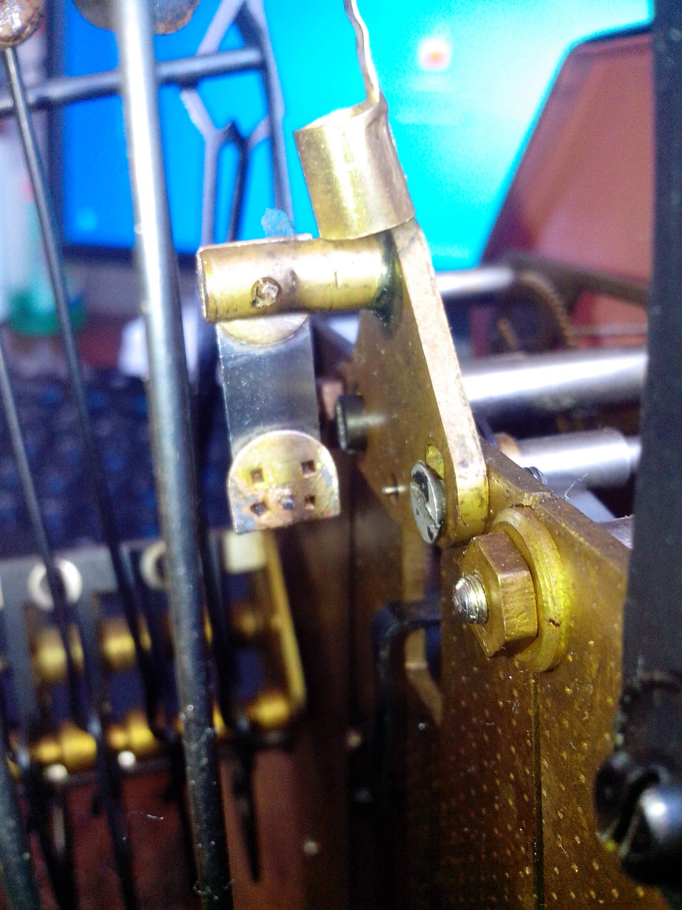

Подскажите как в оригинале крепится пендельфедер к основанию на четверных янтарях. Только штифтом или еще как то?
ID:	1352836   Нажмите на изображение для увеличения

Сообщение от wizard75 Посмотреть сообщение
или еще как то?
Только штифтом.

Штифт должен быть за-подлицо и сверху надевается этот кожух , который странно торчит вверх .

Сообщение от 4MASTER Посмотреть сообщение
за-подлицо и сверху
Кожух используется при двуштифтовом пендельфедере и разрезном кронштейне.
Туго забитый штифт кожуха не требует.
