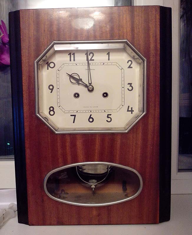

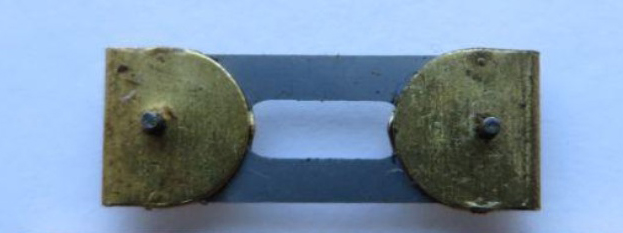

Доброго времени суток.У меня возник вопрос.Собрал механизм ОЧЗ все работает.Одел удлиненный маятник.Маятник выписывает восьмерку.В чем дело?На других часах с коротким маятником все идет ровно.
  #310
Старый 22.12.2015, 21:12
wizard75 wizard75 вне форума
Регистрация: 15.12.2015
Адрес: Россия Урал
Сообщений: 109
Сказал(а) спасибо: 33
Поблагодарили 36 раз(а) в 25 сообщениях
Сообщение от Nikonet Посмотреть сообщение
Скорее всего пендельфедер (упругая металлическая пластинка 20ммх7,5мм)немного поврежден. У меня такая же беда была, с виду нормальная, а маятник полукругом ходил. Заменил, стал качаться как положено. На коротком может не так заметно? И посмотреть как крючок маятника на подвесе сидит, с одной стороны может плотно а с другой люфтит.

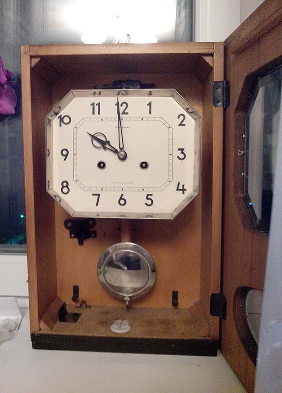

------- ДОБАВЛЕНО ЧЕРЕЗ 13 МИН --------
Мужики поздравьте меня. Воскресил первые в своей жизни часы, с вашей помощью! Собрал из нескольких не комплектов, почистил ,смазал. Уже несколько дней душу радуют своим тиканьем и боем. Еще несколько ОЧЗ с длинным маятником попробую поставить на ход и на десерт заняться четвертными.
