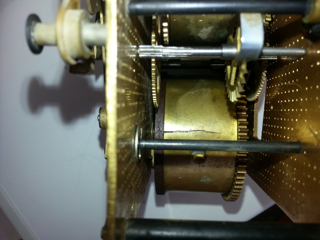

Сообщение от nevenbekriev Посмотреть сообщение
Да, нужно только расклепать но без фанатизма, так как собачка должна потом легко двигаться.
На барабане хода видна пайка! Лучше проверьте что в нем, может изненада какая...
Всем спасибо за советы. Попробую расклепать. А на счет барабана отдельный вопрос.
Есть ли смысл его обжимать кольцом или надо искать замену?

Тут уже стоит кольцо .

Понятно, увидел. Буду работать.
