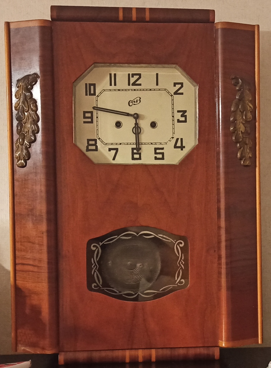

Всех приветствую, имеются настенные часы ОЧЗ с боем 61 года, подскажите пожалуйста, не наносит ли вред механизму остановка часов с боем на ночь, путём торможения маятника допустим в 20:00 и последующего запуска утром в 8:00, чтобы не трогать стрелки? Вроде это как менее критично, чем отодвигать каждый вечер молоточки за фиксатор или вставлять прищепку? Как лучше сделать?
Заранее спасибо за ответ)

Сообщение от Romirland Посмотреть сообщение
Как лучше сделать?
За циферблатом, в районе 2 часов, есть хвост рычага репетира. Если к нему подвязать шнурок и цеплять вечером его нижнюю петельку за головку винта в нижней части корпуса, бой тоже блокируется.
Утром отцепить. ))

Сообщение от OddyRash Посмотреть сообщение
Утром отцепить. ))
Мне на самом деле проще останавливать часы на ночь, вопрос только в том не вредит ли это механизму?
Оба варианта безопасны.

Только длительно хранить часы остановленными, но заведёнными не следует. Уезжая, скажем, в отпуск, оставьте их ходячими, пусть "выходят" завод.
