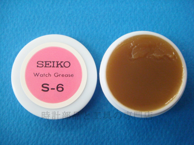

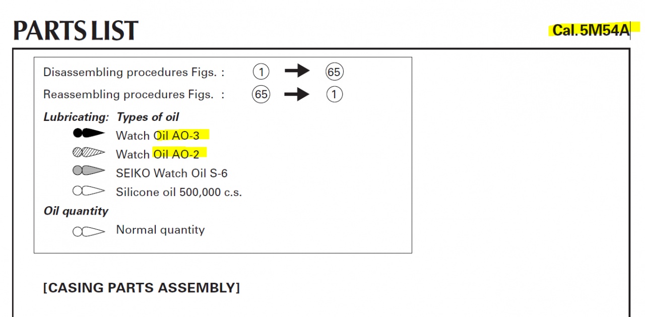

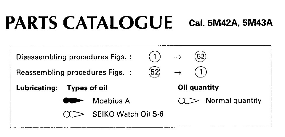

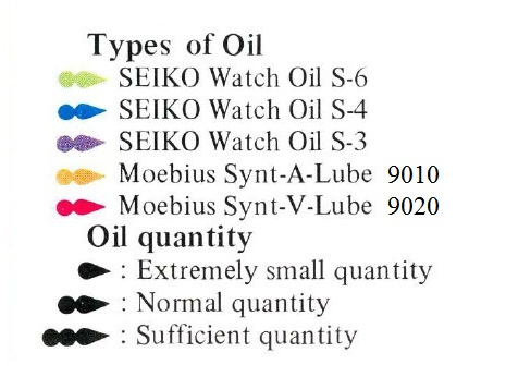

Сообщение от PoljotNormalnij Посмотреть сообщение
Какие масла могут быть использованы вместо АО-3 и АО-2?
Добрый день!
В ТУ для ТО часов Seiko 5М42 и 5М43 обозначены только Moebius А (9010) и Seiko S6, вместо S6 можно использовать смазку 8200 или Dr. Tillwich B52.
С уважением, Душан
ID:	1954467   Нажмите на изображение для увеличения
Название: SEIKO Types of Oil.jpg
ID:	1954468   Нажмите на изображение для увеличения
Название: Seiko S-6 img 2.jpg

Добрый день, Душан!
Я не мог найти Seiko 5М42 или 5М43 ТО. Поэтому брал информацию из 5М54А.
Благодарю Вас за молниеносную момощь!
Дай Вам Бог всего самого хорошего!
Название: 5M54A - Copy.jpg
