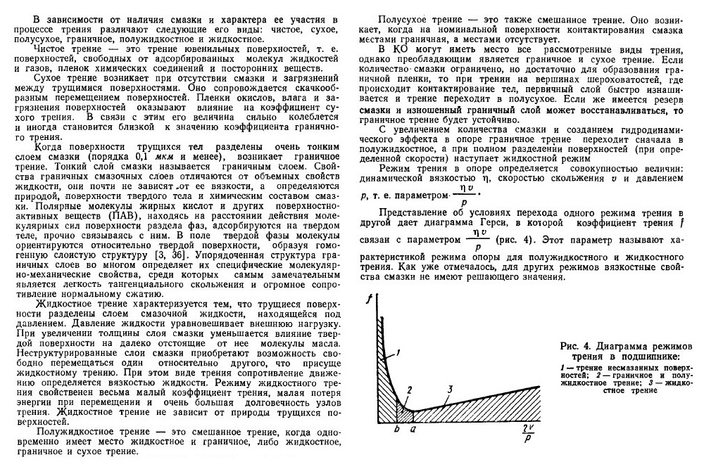

Добрый вечер!
Чувствую что надо сказать несколько слов для обороне классических минеральных масел. Единственным реальным преимуществом синтетических смазочных материалов по сравнению с классическими минеральными материалами является их долговечность (стабильность), в то же время как их минусы, как правило, они имеют меньшую смазывающую способность и высокую тенденцию к распространению, поэтому за рад обеспечения гораздо уменьшенного растекания они (синтетически смазочный материалы) обычно используются комбинированно с эпилямом.
Смазывание небольших механических устройств, таких как часы, хорошо изучена и описана в технической литературе. Вот выдержка из одного из русских, хорошо написанных текстов по смазке миниатюрных систем. Отличное описание классов трения и классов смазки, которые диктуют метод смазки камневых опорах чтобы сохранить низкий коэффициент трения.
Тоже объясняет, простым способом понять, почему является лучшим смазывать с меньше масла, чем чтобы смазывать чрезмерно. Лучше всего есть чтобы коэффициент трения был в интервале 'b' и 'a' на диаграмме Рис. 4.
С уважением, Душан
