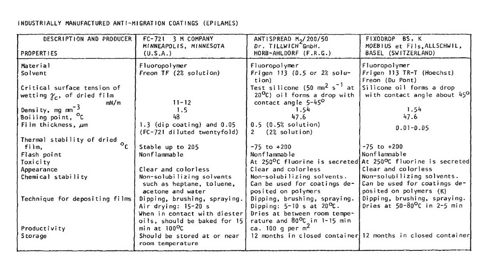

Душан Грујић Душан Грујић вне форума
Светлая память.. R.I.P.
Регистрация: 25.05.2008
Адрес: Белград, Сербия - Sydney, Au
Сообщений: 5,165
Сказал(а) спасибо: 839
Поблагодарили 9,702 раз(а) в 3,311 сообщениях
Добрый день!
Вот, я нашел интересную таблицу. Из таблицы видно, несколько эпилам жидкостей по сравнению друг с другом. Таблица показывает, что два продукта, один Moebius, а другой Dr. Tillwich полностью аналогичны, они отличаются только стоимостью, в пользу продукта Dr. Tillwich.
Следующий шаг надо будет сравнение с российским продуктом, если не по другим причинам, то по стоимости, в пользу российского продукта.
С уважением, Душан
Эти 3 пользователей сказали Спасибо! Душан Грујић за это сообщение:
ej25 (26.04.2019), PavelOrlov (08.12.2017), RII KRD (26.08.2018)
