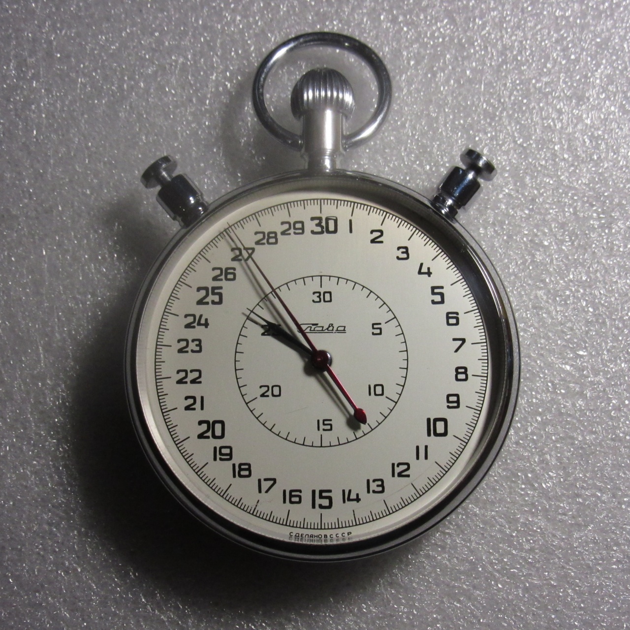

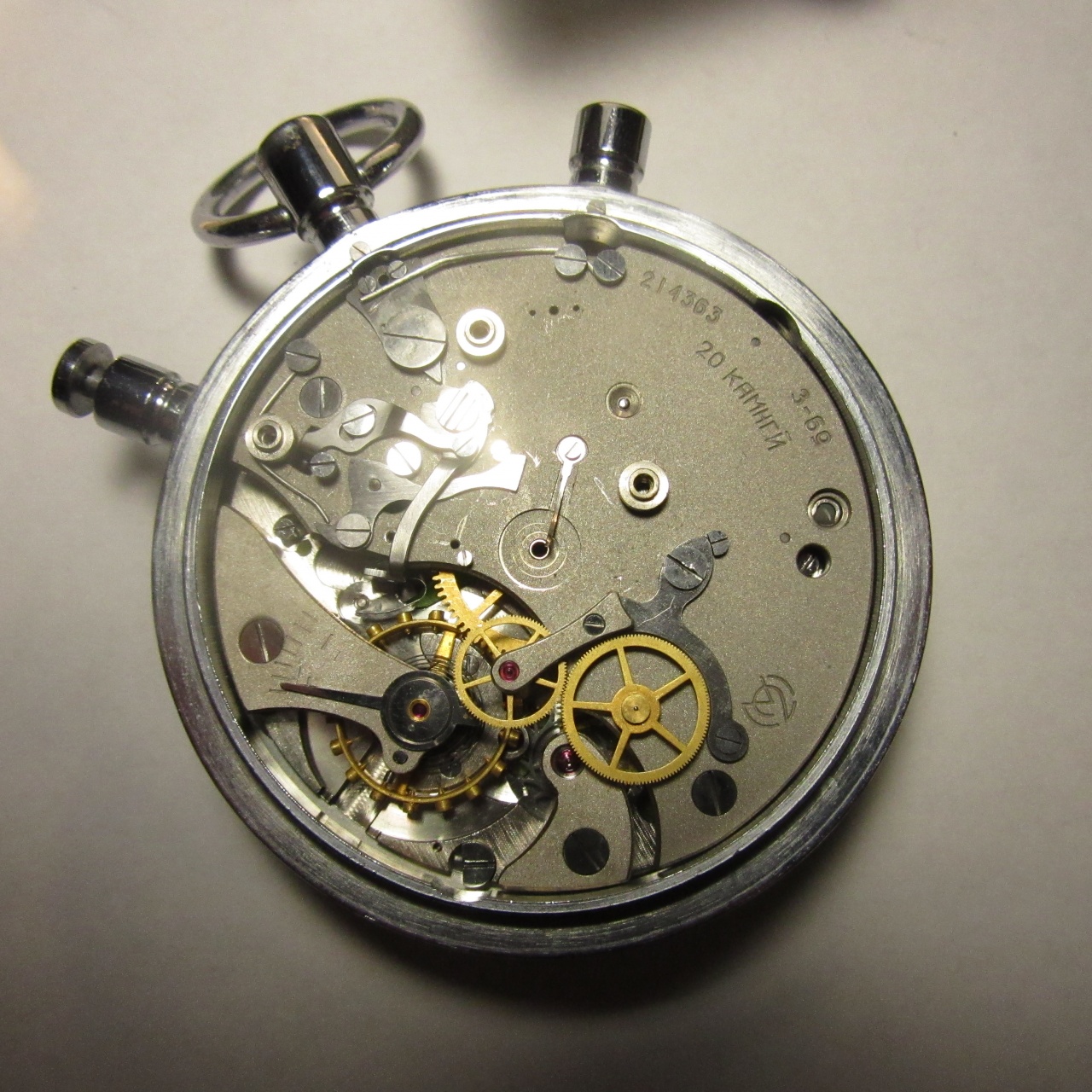

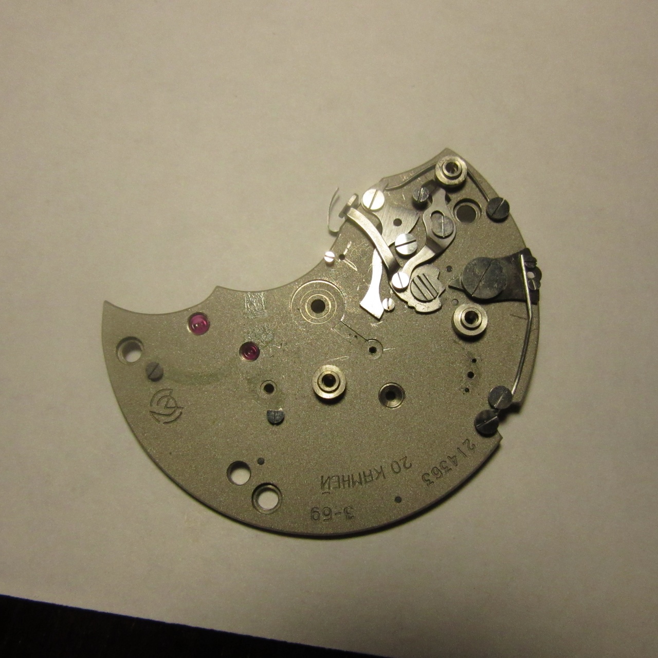

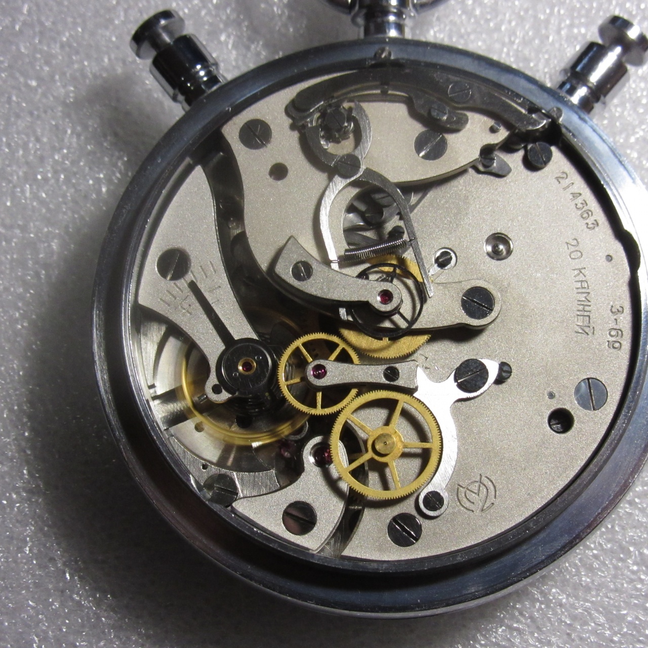

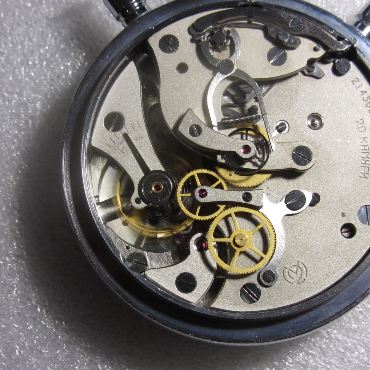

Доброго дня Уважаемые форумчане!!! Доделал вчера сплит секундомер, который давно валялся у меня в неисправном состоянии. На нем не работала ни одна кнопка.

Появился донор и вуаля.
Пришлось поменять сердечко накопителя, пружину рычага включения сплит стрелки, ползунок управления пуск-стопом баланса. Сам баланс пришлось балансировать, и что интересно, баланс немного овальной формы растянутой по спицам.
Механизм полностью почистил, смазал.

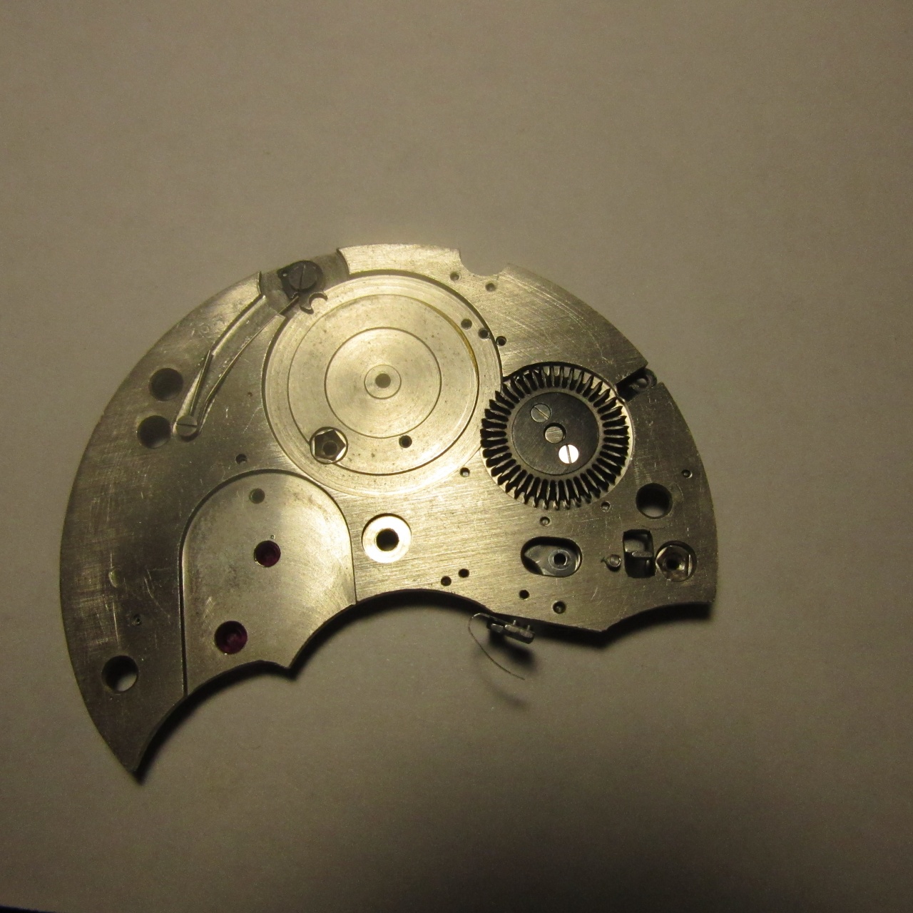

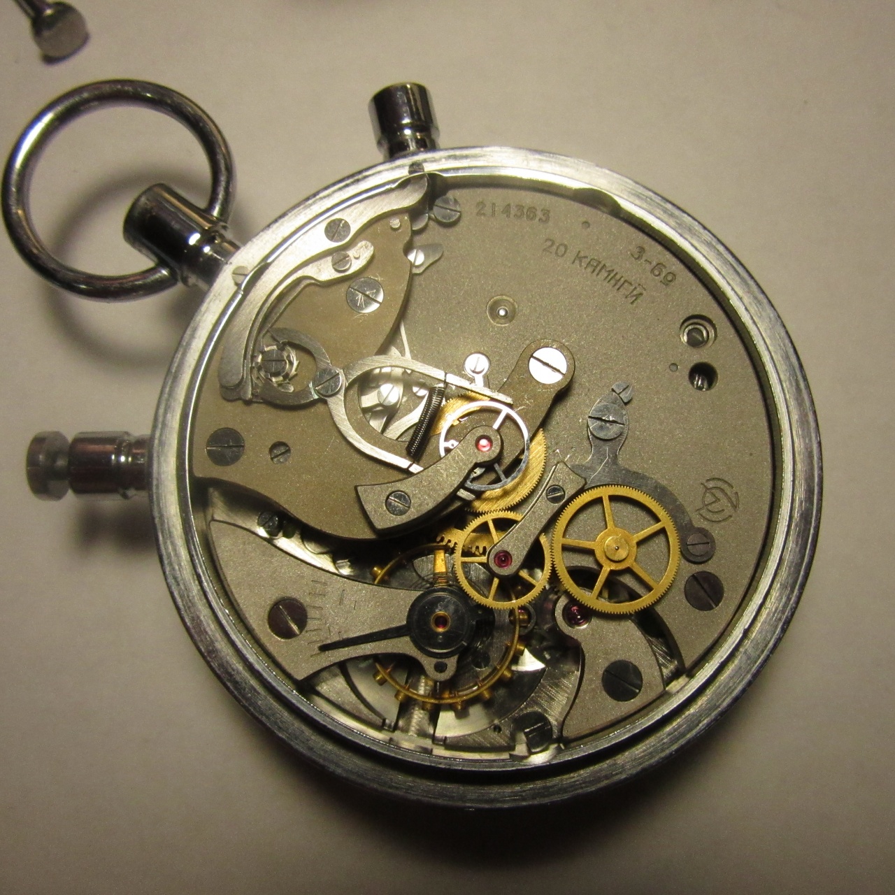

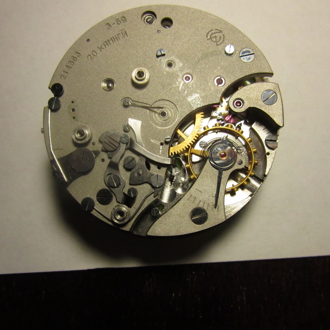

Еще немного фото в процессе разборки механизма:

И парочку вопросов так сказать технических:
У меня нет прибора ППЧ, я пользуюсь ТИКОПРИНТОМ на андройде и вот что он показал: выкачка 0,1 ms, суточный ход +5 секунд и амплитуда 262 градуса. А при проверке без хронографических колес амплитуда состовляла 278 градусов. Вопрос: Это нормально?
Сколько у этого секундомера запас хода по паспорту?

По идее не страшно - эти колеса создают нагрузку со стороны большой скорости, так что ничего удивительного.

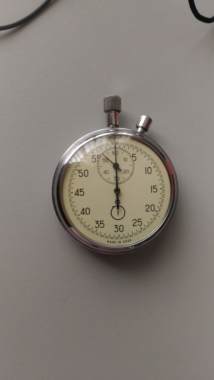

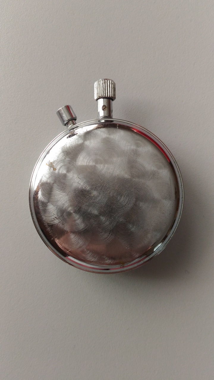

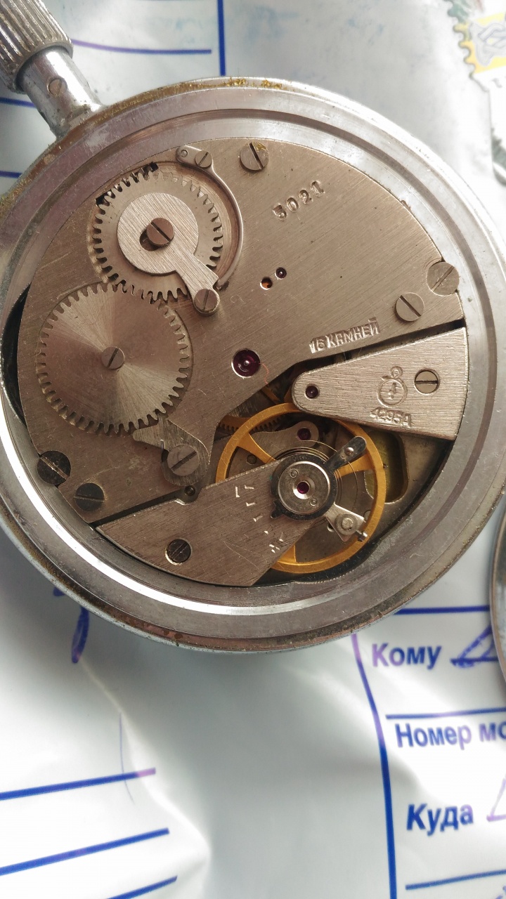

Нашёл у себя в гараже такой секундомер.
Механизм 4295А.
Секундомер Агат, но на циферблате "Агат" не написано. Верно ли я предполагаю, что мои часы сделаны позже, а на тех, что написано "Агат" сделаны раньше?
