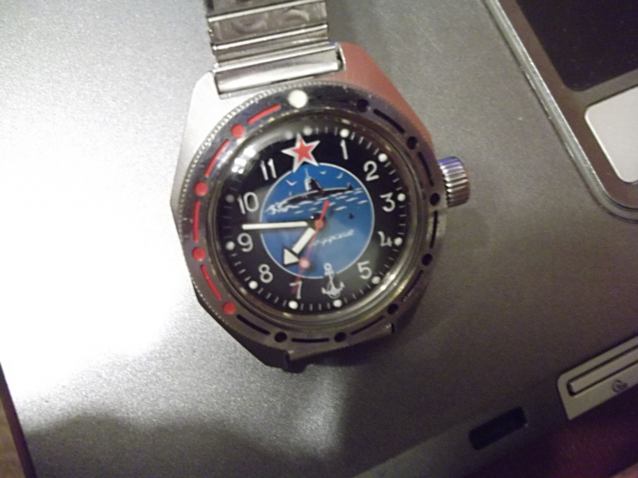

И ещё информация-до конца 80х годов прошлого века на ВСЕ Командирские и Амфибии наносили светосостав с тритиевой активацией (я с обычным светонакопителем и не встречал)-это была фирменная фишка Чистопольского завода!А вот фото моей восстановленной котлетки Амфибия+Командирские:
1.- на безеле нулевая точка сделана мною из люм-плёнки.
2.- на стрелки наклеена люм-плёнка,затем покрыл лаком.
3.- на цифере родные точки из светомассы содрал,поставил новые зубочисткой,использован люминофор Green GL.
Результат-время послесвечения,-9-11 часов (и стрелок и меток),на ночь хватает.Фотки прилагаются.
высший пилотаж!!!! Респект!
