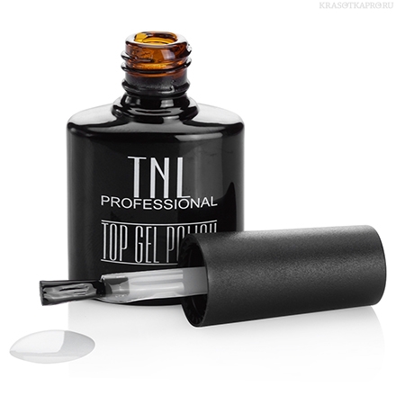

Сообщение от jkl Посмотреть сообщение
Наверное,надо пробовать окрашивать связующее-лак акриловый,или то,что используете,и чтобы сильно прозрачность не терял...Пигмент в виде порошков не стал бы применять,пробовал бы окрасить сам лак,применяя чернила на разных основах,гелевые,маркерные и др,там цвета то добавить чуть чуть.Возможно есть пигменты именно для лаков,различных колеров.Как то так..
Есть уже UV-лак разных оттенков, на али брал, стоит копейки. Но у меня остался вопрос. После сушки лака в лампе, на поверхности остаётся незастывающая смола, пыль собирает как липкая лента мух. У вас нет такого эффекта? Если нет, то какой лак пользуете???

Такого эффекта нет,застывает,как пластик становится,завтра выложу фотку лака

Вот такой,непрозрачный флакон,для уф гель лака, пр-во корея вроде,цена где то 200~250р.Top gel polish

Если на застывший лак липнет всякая дрянь - то у вас он с липким слоем (супруга поделилась информацией). Можно снять этот липкий слой жидкостью для снятия лака, правда можно при этом снять и покрытие с циферблата... Но лучше сразу брать гель без липкого слоя

Сообщение от konrum Посмотреть сообщение
Да,на пузырьке,указывается,если с липким.Пришлось порядок у жены навести.

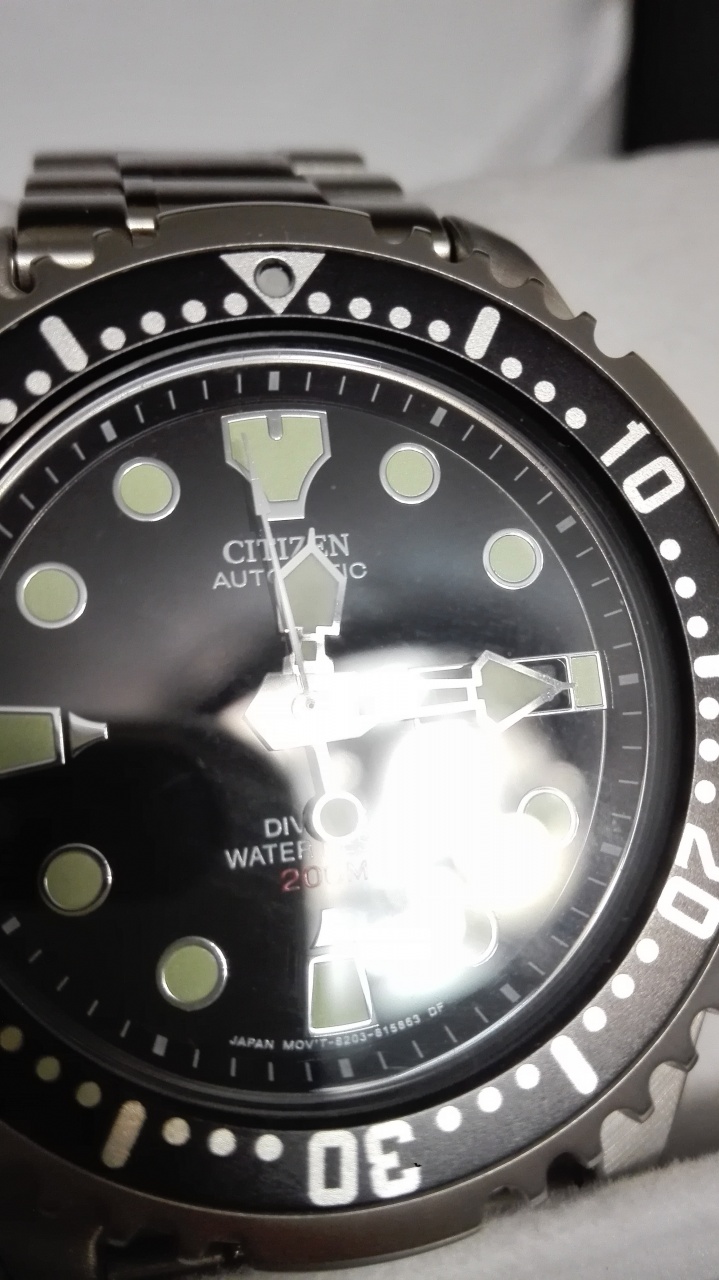

Наконец-то осилил всю тему...
Хотел перелюмить более ярко свои Мако, и два Ситезена .. все дайверы..
И удивительное дело..
Педержал 5 мин перед лампочкой.. положил в коробку...
Даже через 12 часов смог распознать время..
И спустя 24 часа смог рассмотреть сколько времени (даже определил, что одни часы уже стоят..), правда пристально присмотревшись... когда глаза привыкли...
Вот и думаю нужно ли...
ID:	1692406 заметил, что люм, при дневном свете на стрелках (сравните часовую и "12" - для наглядности) разные.
Метки более зеленые, а стрелки скорее ближе к пожелтевшей/позелегевней слоновой кости...
Но, именно стрелки светят очень ярко..
Что используют япошки для люма?
