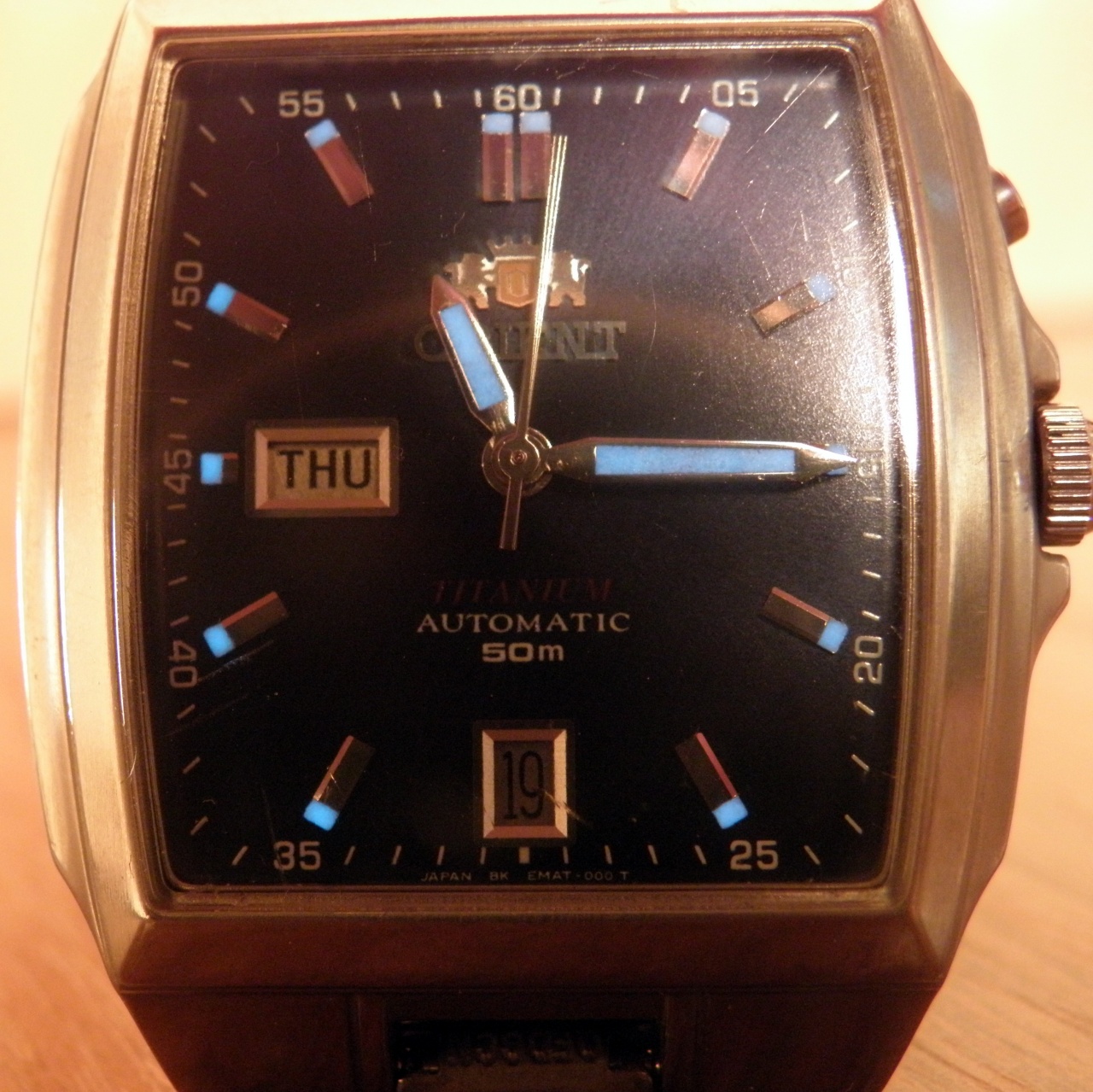

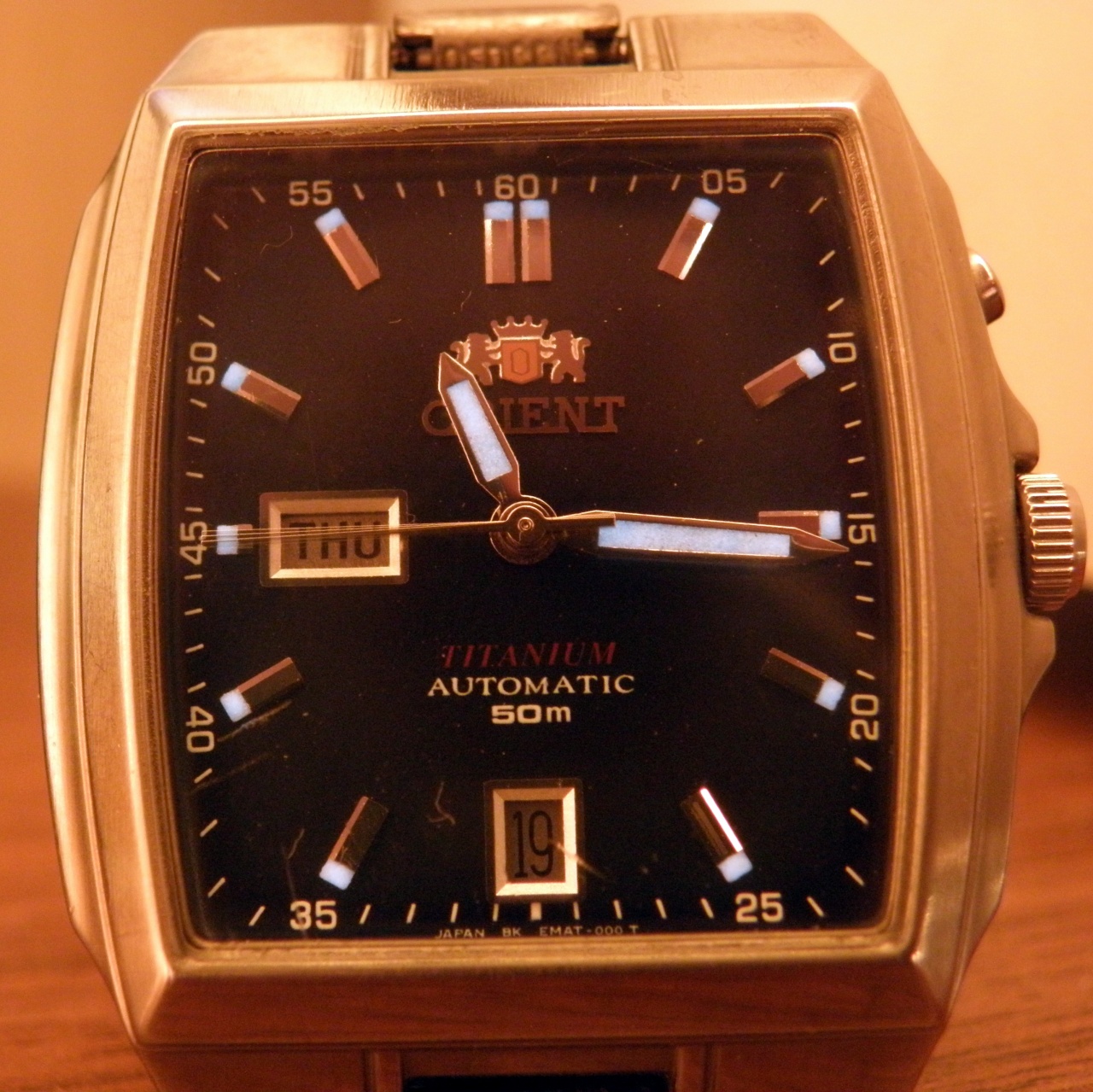

а я ещё и секундный триб сломать умудрился на этой SE по неосторожности ))) зато цифер горит огнем просто ! не покидает мысль, взять и сточить нижнюю пластину... но вот что делать теперь с нестандартным трибом-это вопрос !
родной люм-жалкое зрелище ! вот я до сих пор не могу понять, ну уже начали делать нормальные циферы, зг... ну не ужели нельзя было люм хороший, или хотя бы средненький нанести, тем более на сендвич, с такими дуплами то...

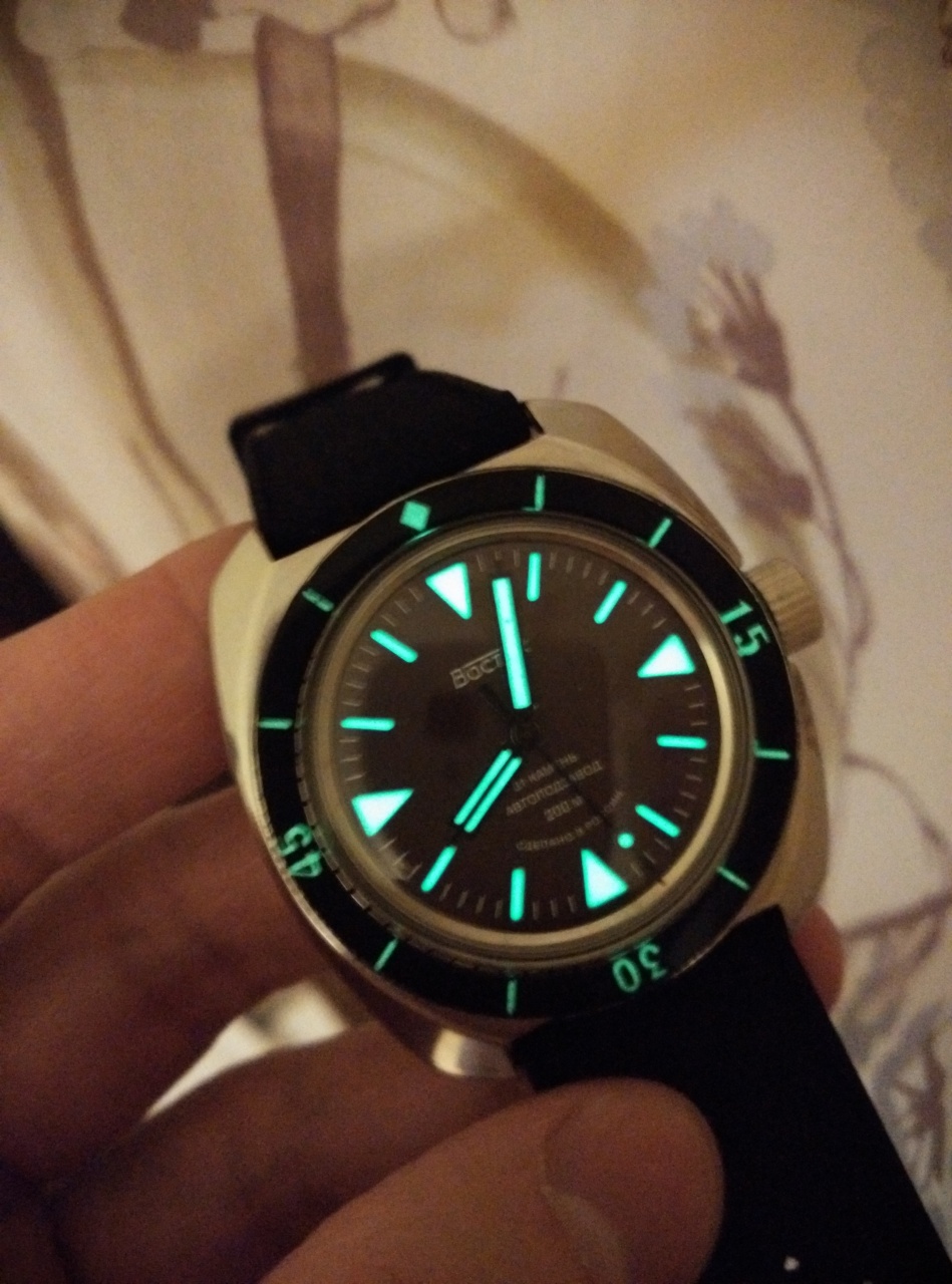

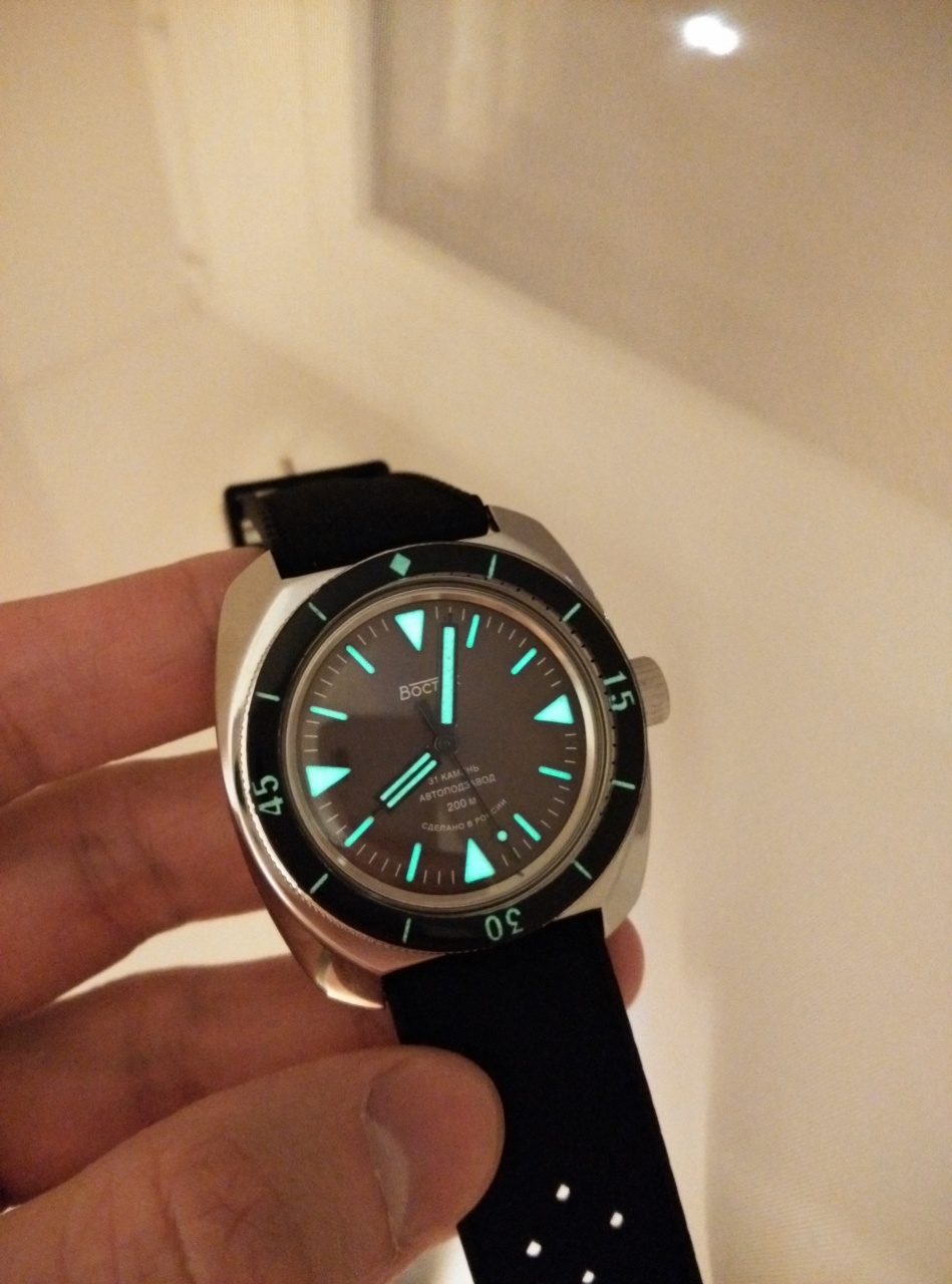

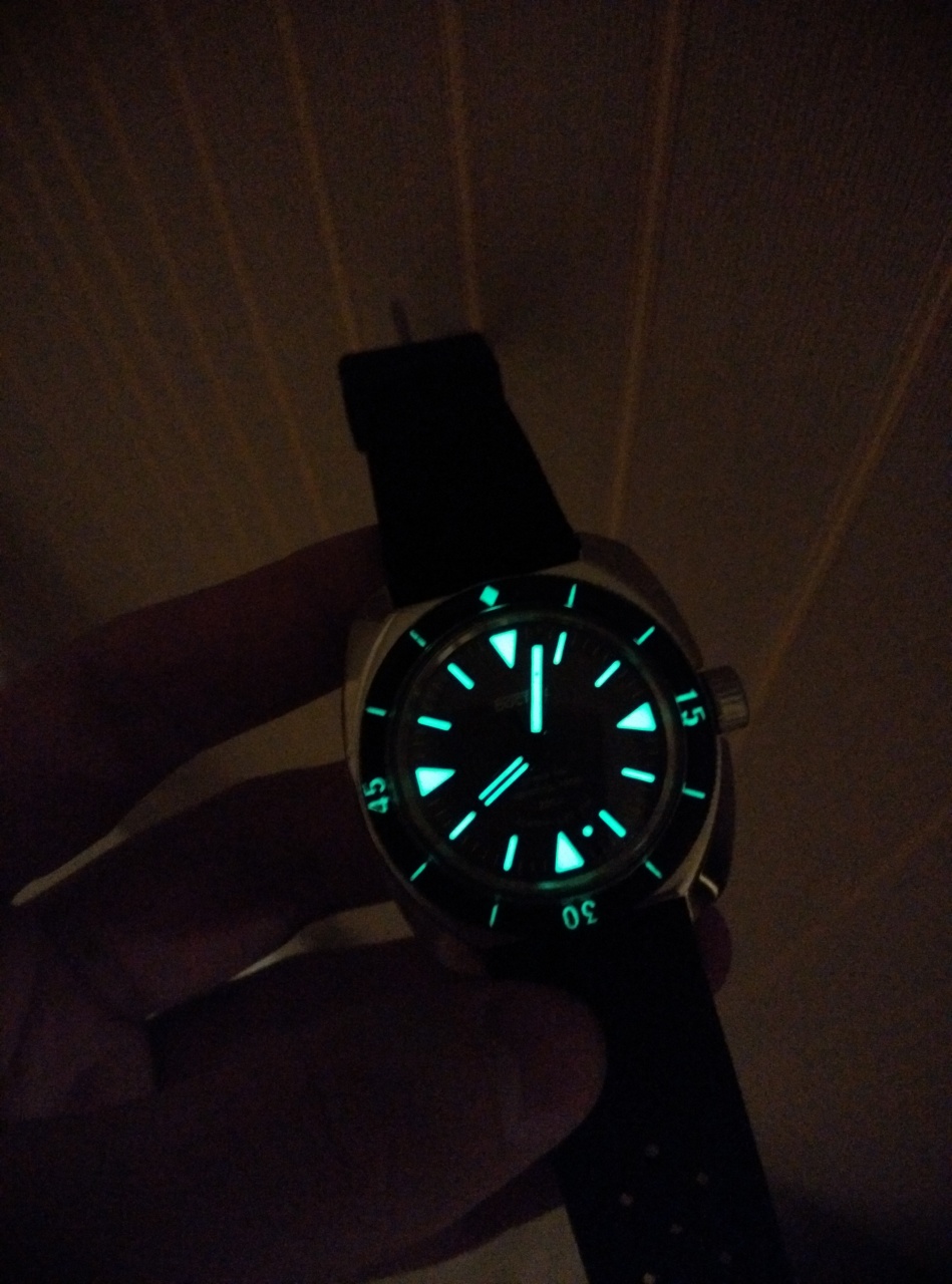

Почти год назад получил от уважаемого Strongа свои Ориенты обратно. Ну это просто другой вид. По сравнению с родным унылым зеленым тлением. Сейчас это мои ночные часы, свечение всю ночь. Не то что бы сияние на всю комнату, но утром в темноте, понять сколько времени можно без труда. Еще раз Огромное Спасибо!
P.S.Сложилось впечатление что люм нуждается в "подкачке", то-есть после длительного лежания в темноте он не очень-то и работает, но после нескольких дней "зарядки-разрядки" вышел на полную мощность
