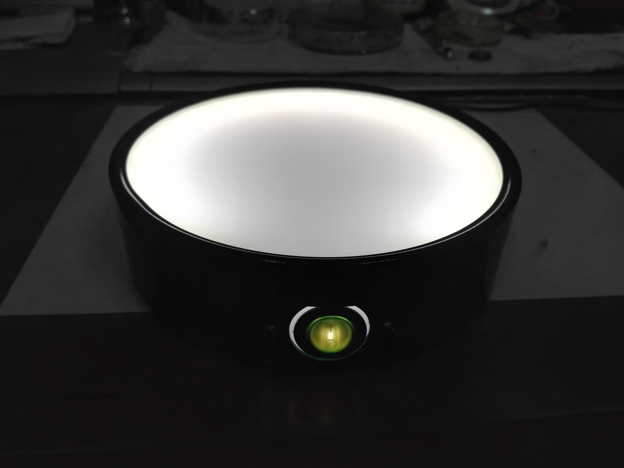

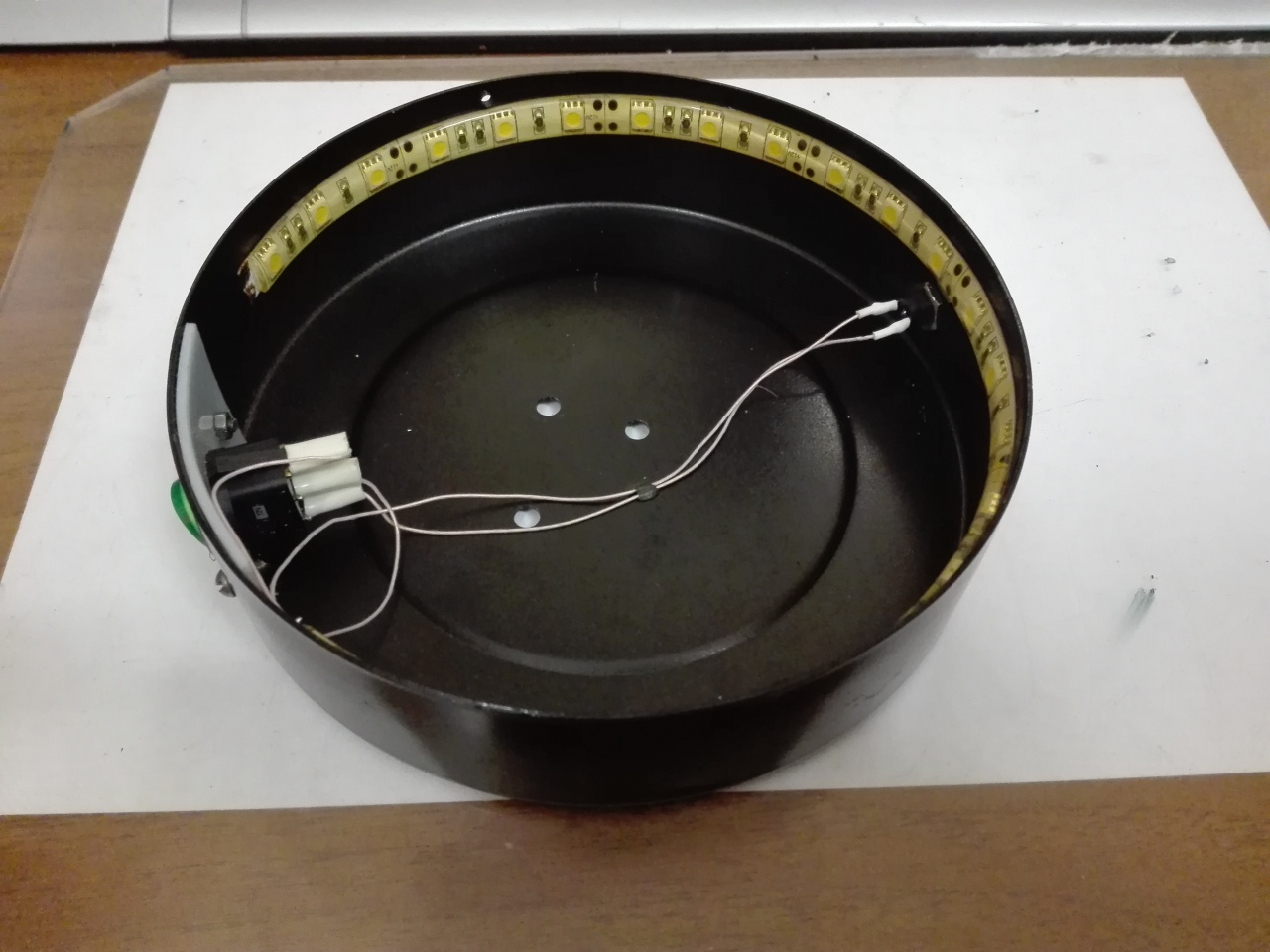

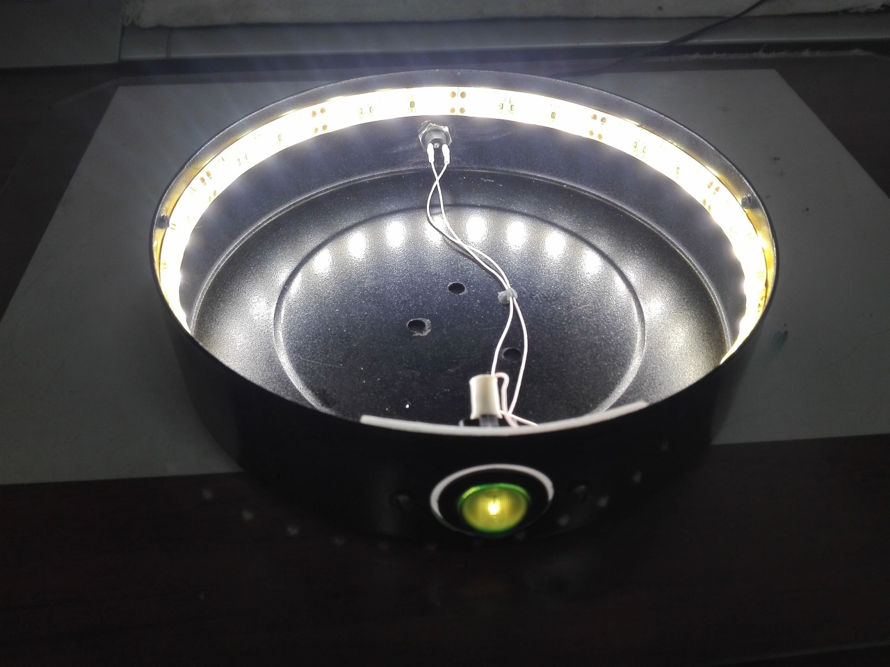

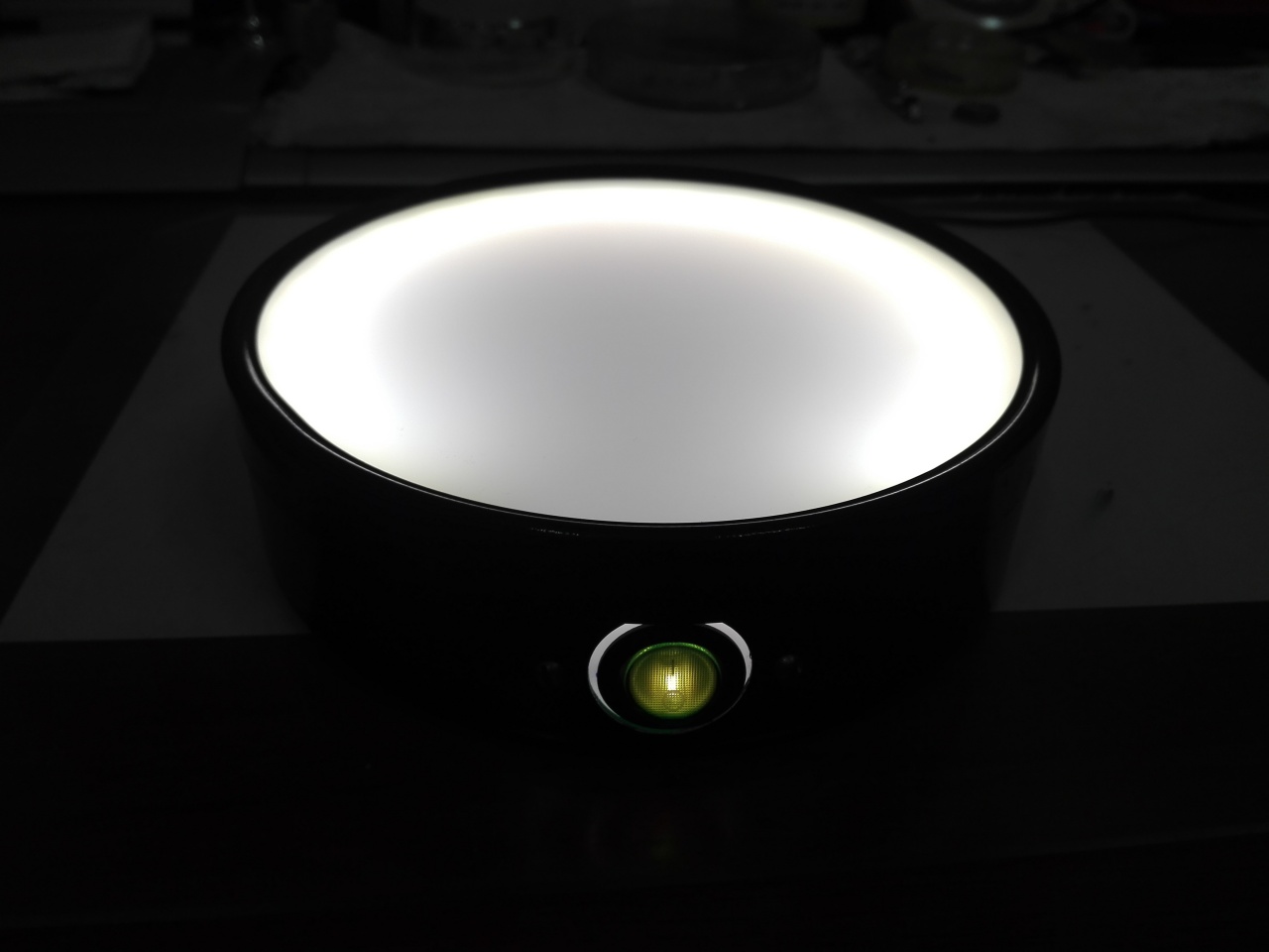

Возвращаясь к сообщению 446.
Попался мне корпус раза в 3-4 побольше,решил попробовать использовать его в качестве подставки для правки волоска баланса.Получилось довольно неплохо и что главное,удобней,чем в первичном варианте.
С уважением,Виталий.

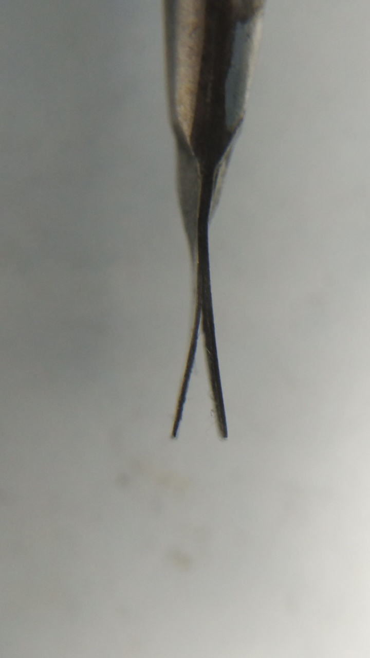

Для глубинных шурупов, чтобы наживить.
Впаяны два кусочка пружины, досталось по наследству.

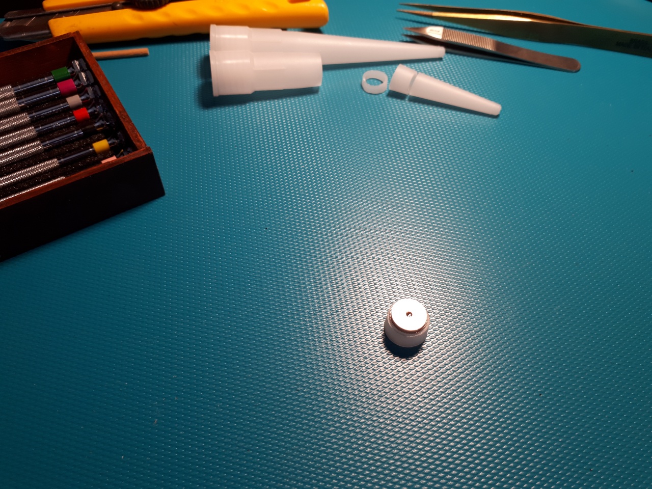

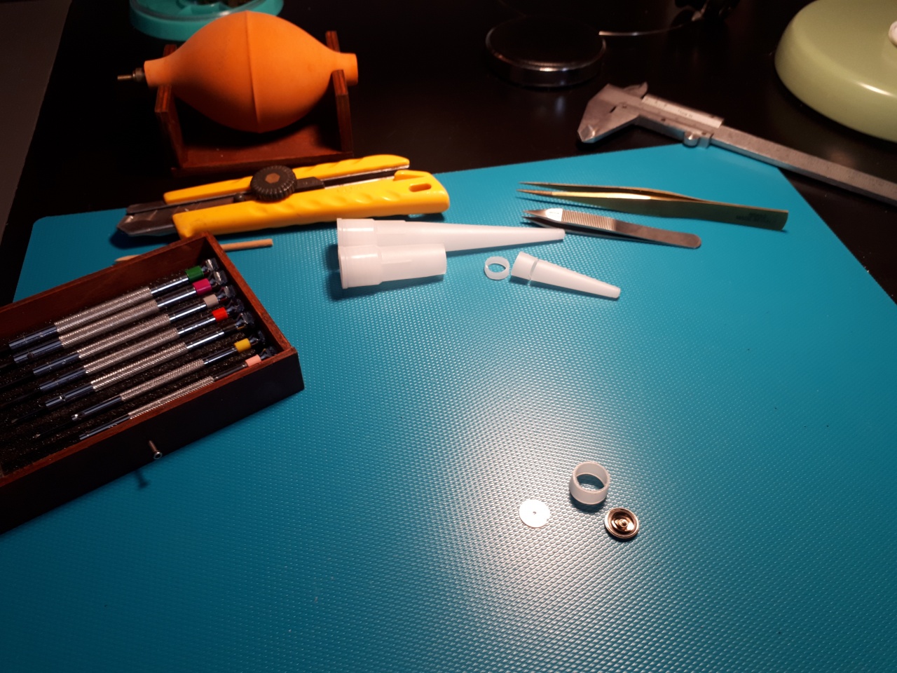

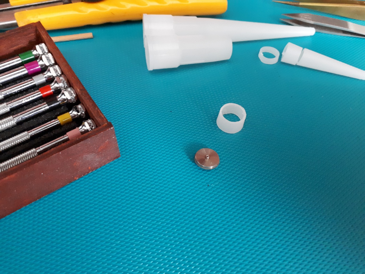

Изготовление инструмента для вскрытия барабана наручных часов, изготавливается просто и быстро из наконечника для силиконового тьюба, все видно на фото.

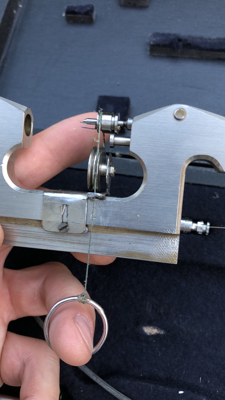

Чем заменить веревочку
Уважаемые коллеги! Доброго дня! Даже и не знаю, в какой раздел вставить этот вопрос; выбрал более-менее подходящую тему. Суть в том, что есть цапфмашинка вот с таким, как на фотографии приспособлением. Собственно вопрос в чем: она скоро перетрется. Чем ее можно заменить?

В оригинале должен быть конский волос, я себе достал поехал на конный завод, поделились без проблем.

Ага, т.е. можно взять и старый смычок от скрипки ). А если, что-то современное? Но должно быть тонкое и прочное...
