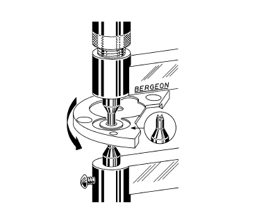

Подскажите, как в домашних условиях можно заточить тонкие свёрла. Может у кого есть какие приспособы.
  #402
Старый 31.07.2016, 22:03
Душан Грујић Душан Грујић вне форума
Светлая память.. R.I.P.
Регистрация: 25.05.2008
Адрес: Белград, Сербия - Sydney, Au
Сообщений: 5,165
Сказал(а) спасибо: 839
Поблагодарили 9,695 раз(а) в 3,308 сообщениях
Сообщение от Steel56 Посмотреть сообщение
Добрый вечер!
Которых сверл Вы называйте тонкими?
Например 0.08 - 0.30 мм, или 0.30 - 0.50 мм, или 0.50 - 1.00 мм, или 1.0 - 3.0 мм?
Конечно, все зависит от применения и от типа сверла: перовых, с двух прямых канавки или спиральных. Вам надо более уточнить вопрос чтобы получить корректный ответ.
С уважением, Душан

Сообщение от 4MASTER Посмотреть сообщение
Приспасоба такая - вращающиися алмазныи круг , небольшого деамера (20 - 40мм ) , хорошая оптика (напимер слесарные бикуляры) и освещение . Ну еще треугольный алмазныи надфелек . Этого достаточно.

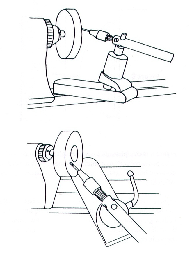

Добрый вечер!
Не подходит за неопытных.
Для заточить сверла с двух прямых канавки и спиральных сверла диаметром 0.50 - 2.0 мм можно изготовить приспособление показано в приложению, к сожалению текст по английски. Каждому можно изготовить.
Для перовых сверл надо изготавливать приспособление другого типа, используя ручные цанговые тиски, для монтировать в часовом токарном станке вместо подручника, как показано на рисунке.
С уважением, Душан

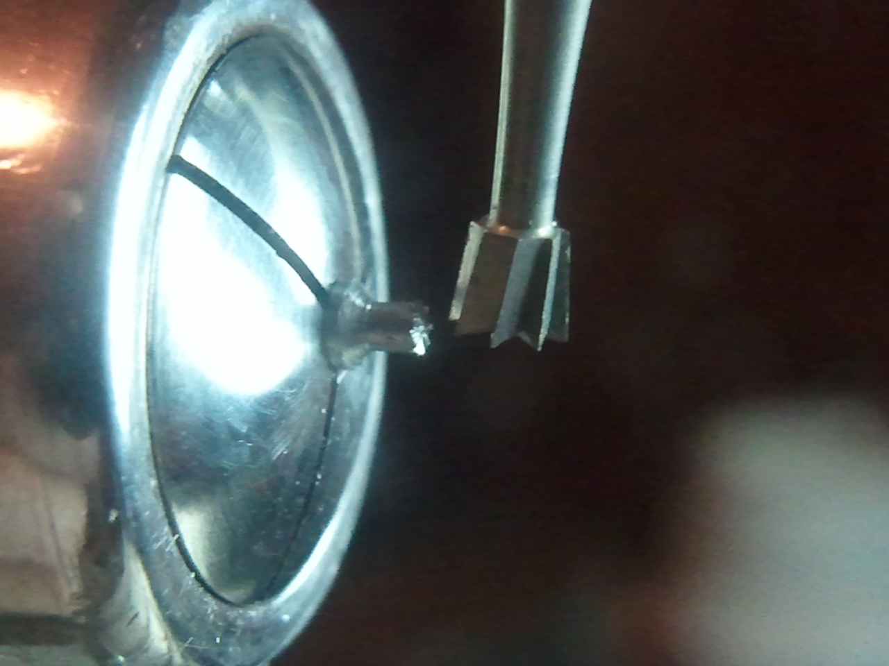

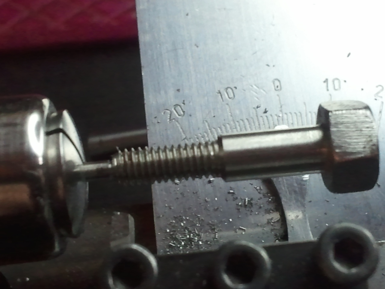

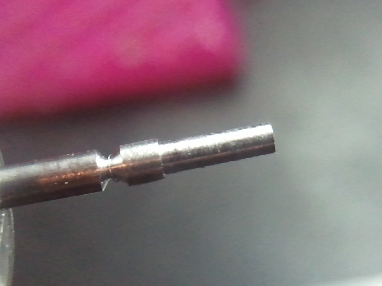

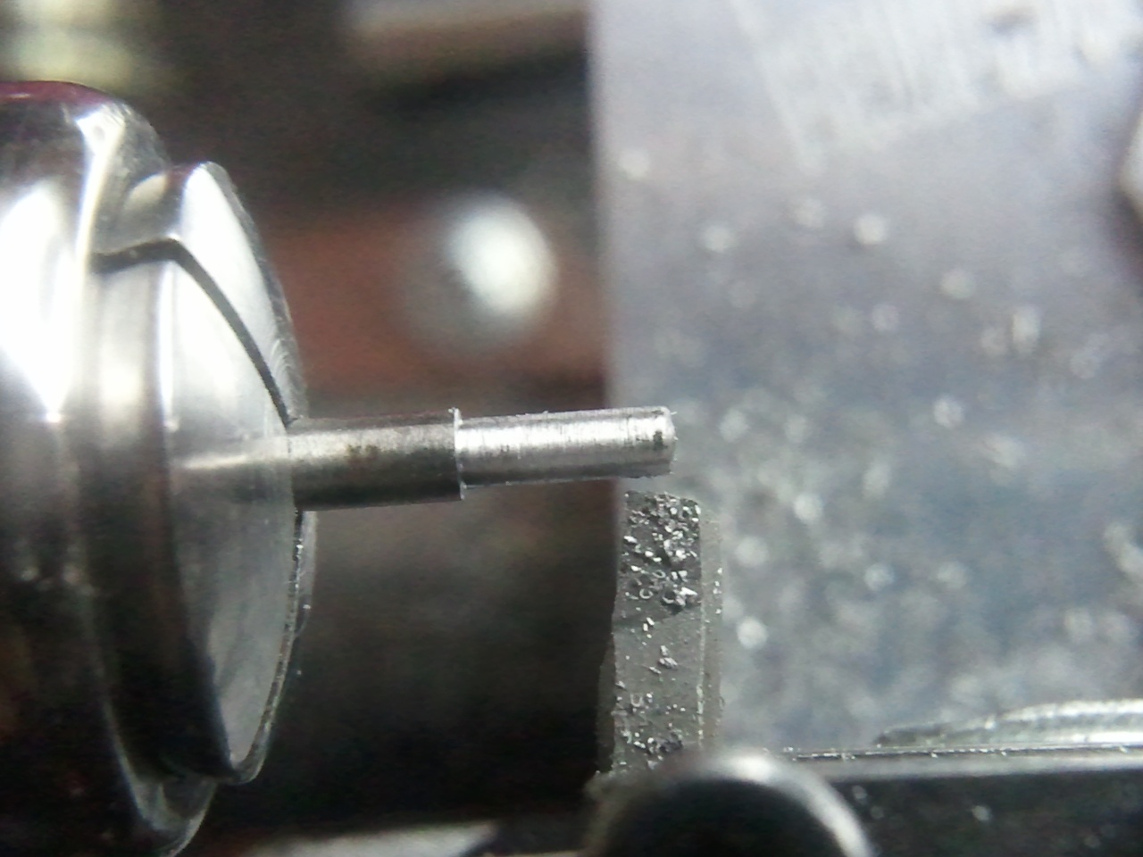

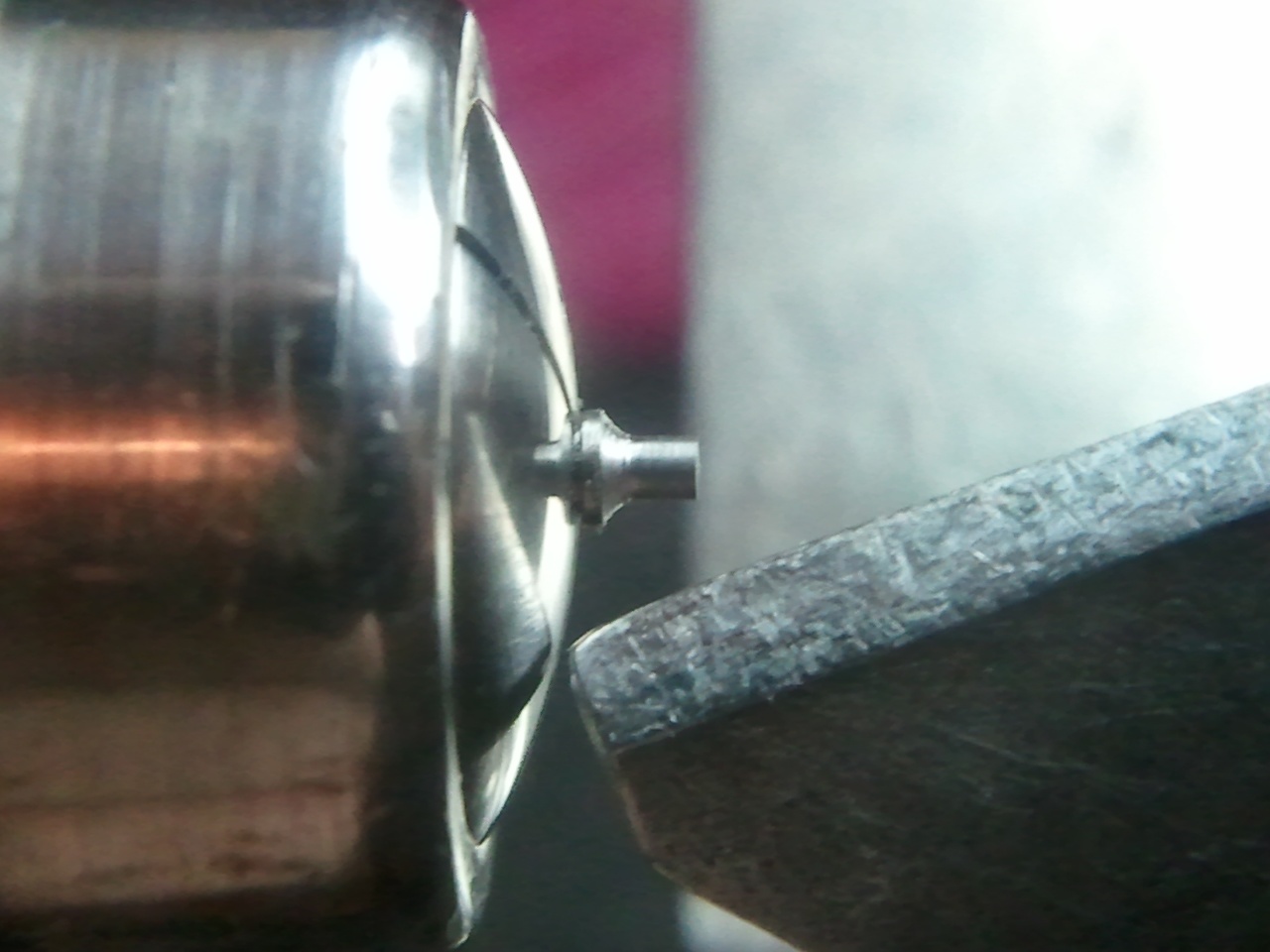

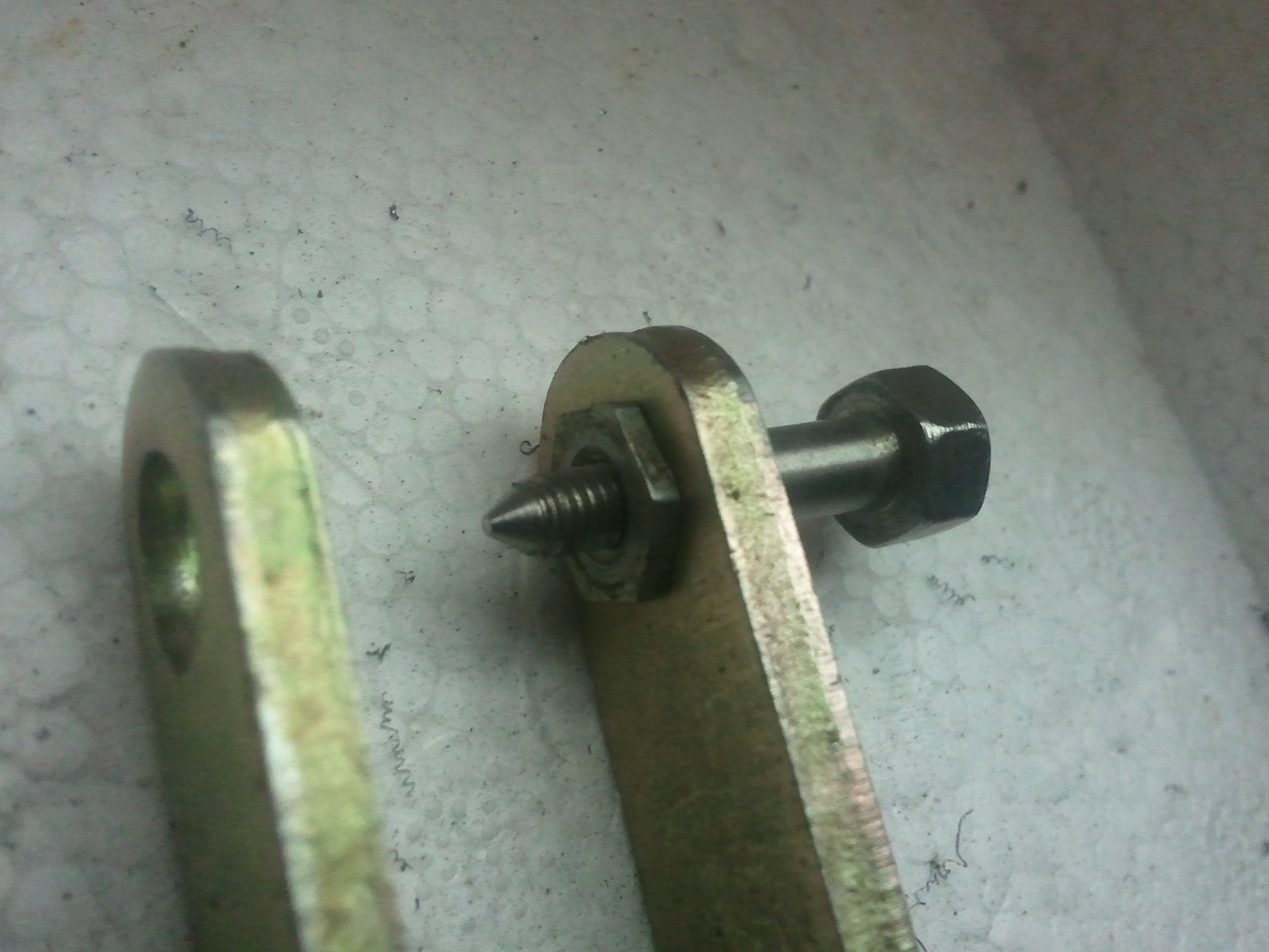

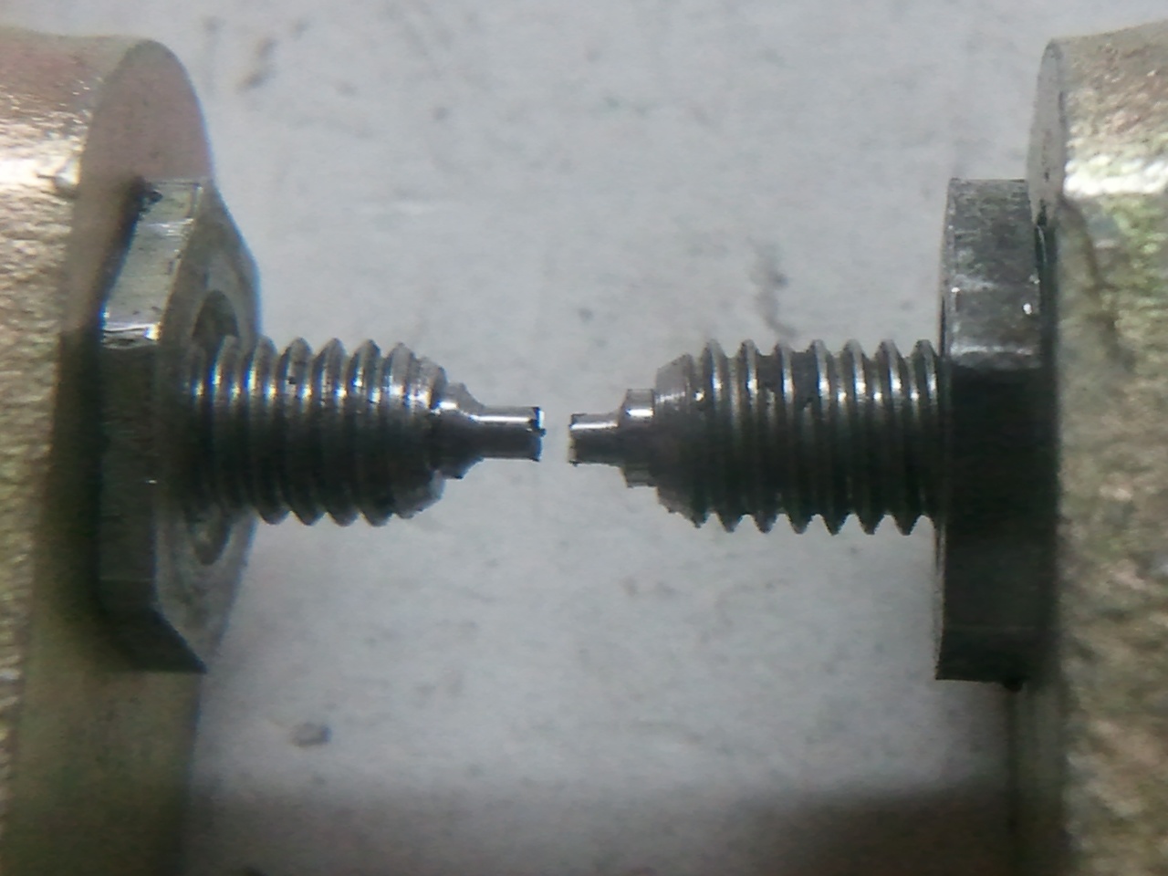

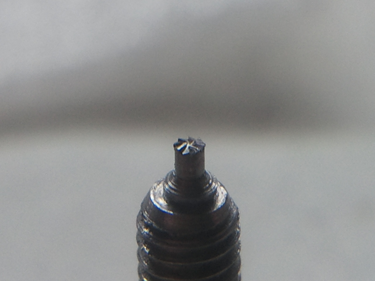

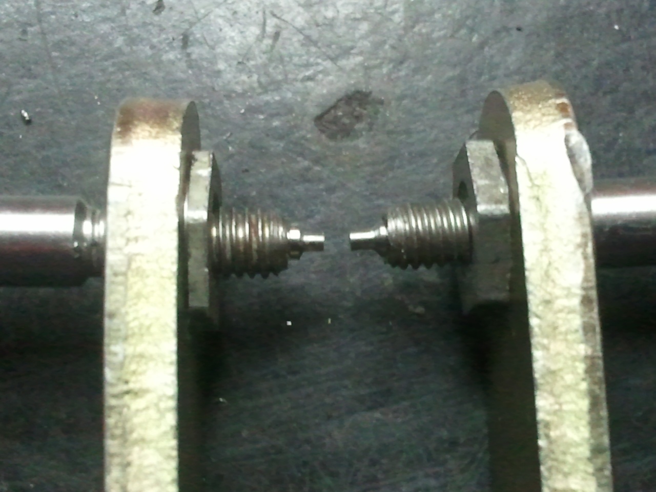

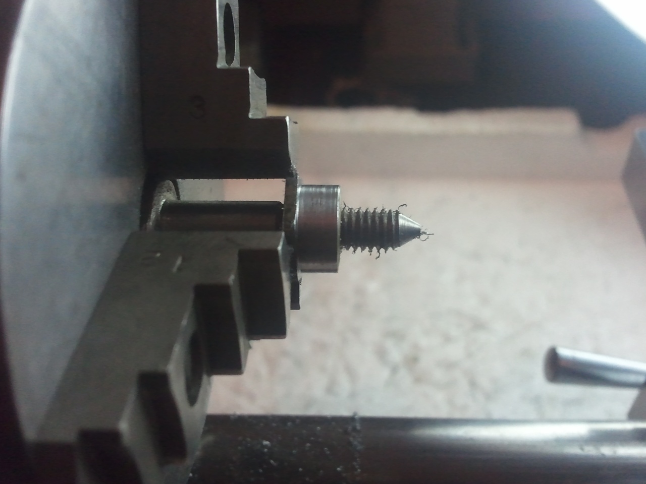

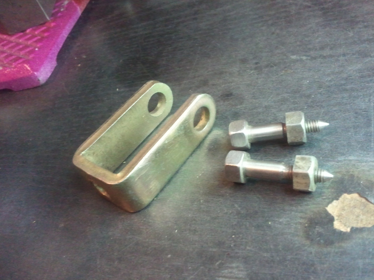

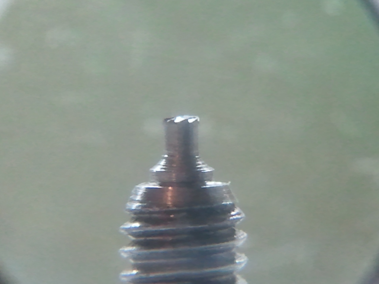

Всем привет !
Попалась такая скоба, сразу понял где её можно применить.
Сделал себе выкручиватель обломанных винтов.
Фрезы пока две - диаметром 1 мм, при необходимости сделаю и другие размеры.
Остаётся закалить фрезки и немного ослабить степень калёности, чтобы зубья на них не были хрупкими и ломкими.
С уважением, Алексей.

К сожалению , настоящую проблему делают заломаные в глухую винты . А если есть доступ с двух сторон , то обычно , винтик легко выкручиваетса и без приспособ....
  #409
Старый 05.11.2016, 01:48
Аватар для Андрей Бабанин
Регистрация: 20.02.2005
Сообщений: 11,283
Сказал(а) спасибо: 4,364
Поблагодарили 34,409 раз(а) в 7,056 сообщениях
Имхо проблема надуманная. Легко в заломанном винте сделать отверстие бором и выкрутить забитым в отверстие трехгранником. Самая проблема - заломы в кнопках. И резьба 0,6 мм редко располагает к сверлению, и отверстие глухое, и сталь винта - нержавейка, не вытравить. Но и такие вещи решаемы без порчи кнопки.

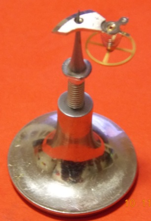

Спасибо всем за тему. Профессионально заниматься ремонтом и восстановлением часов уже поздно, а для хобби в свободное время приобретение хорошего специального инструмента считаю накладным. Поэтому решено делать самостоятельно те, которые можно сделать без особых проблем. Сегодня в хламе нашел тяжеленькую металлическую ручку от шкафа, взял направляющую от какого-то разъема, сточил напильником половину, сделал подставку под мост баланса. Главное, чтобы инструмент выполнял свое функциональное назначение, пусть и выглядит не совсем профессионально.
