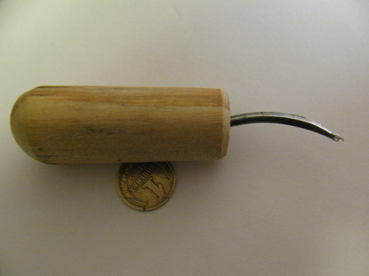

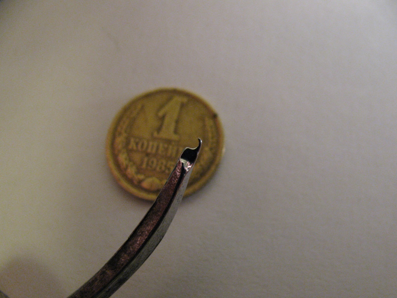

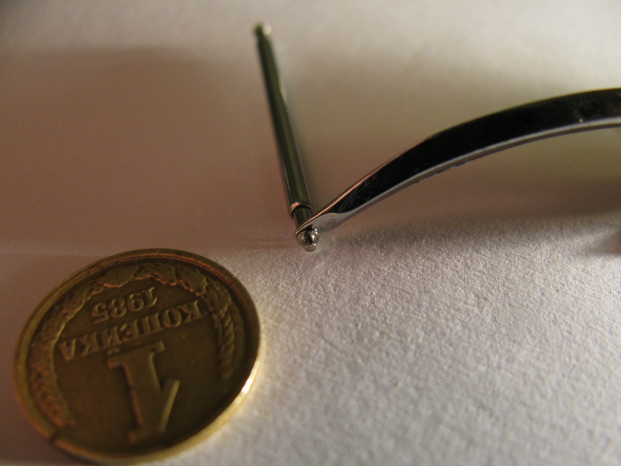

Попался намедни непослушный ремешок - пластиковая оконцовка обклеенная кожей, шпилька гнутая устанавливается с определенной нагрузкой. Шпилькосъемниками и отвертками не развернешься, требовалось немного сместить шпильку к корпусу, чтобы завести ее в посадочное отверстие. На скорую руку изготовил "коготь мухи" и все встало на свои места.
Материал: древнее шило, четырехгранного сечения.
Кончик отковал на холодную, просверлил, подогнал под размер монтажной прорези шпильки.

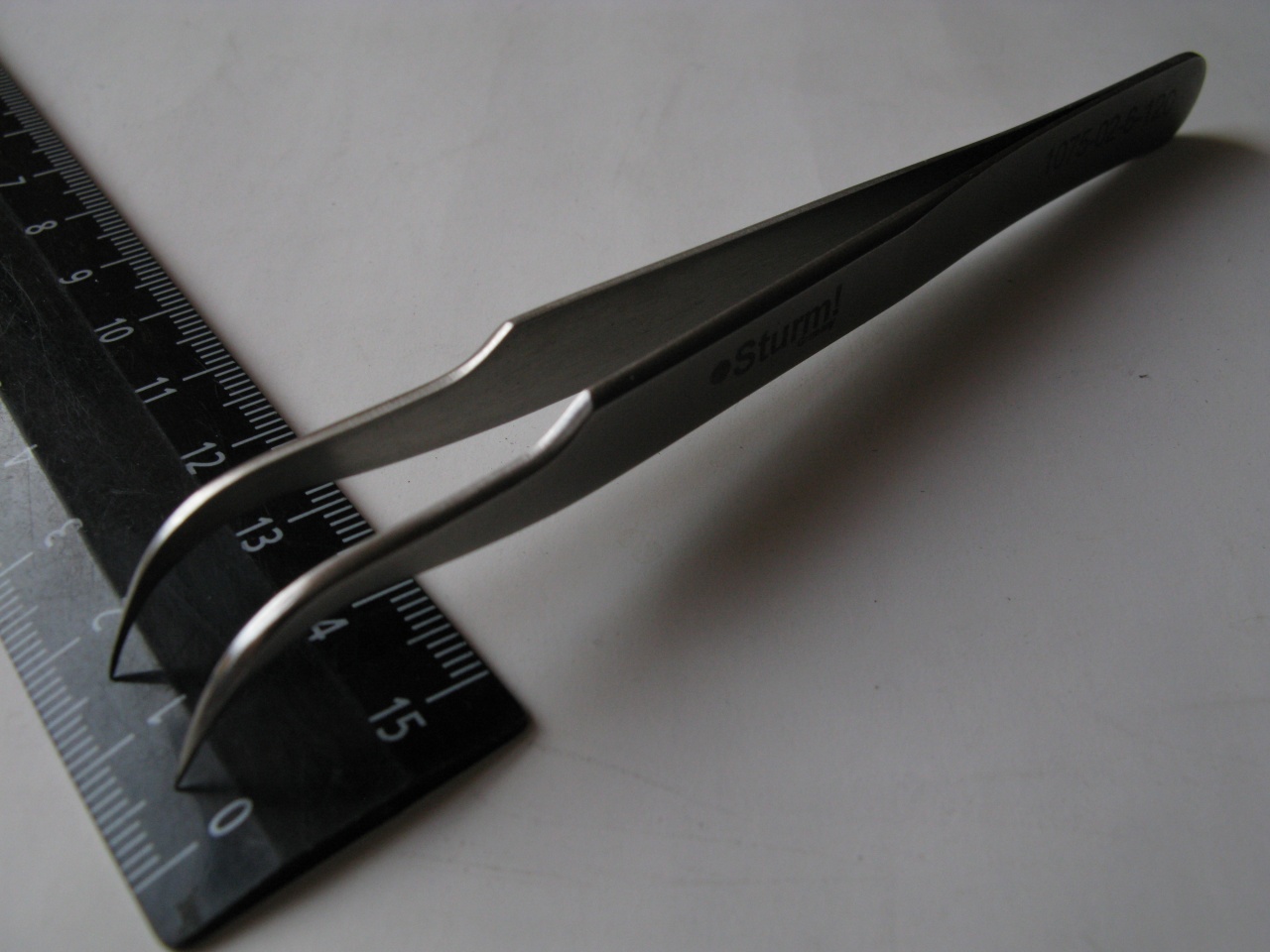

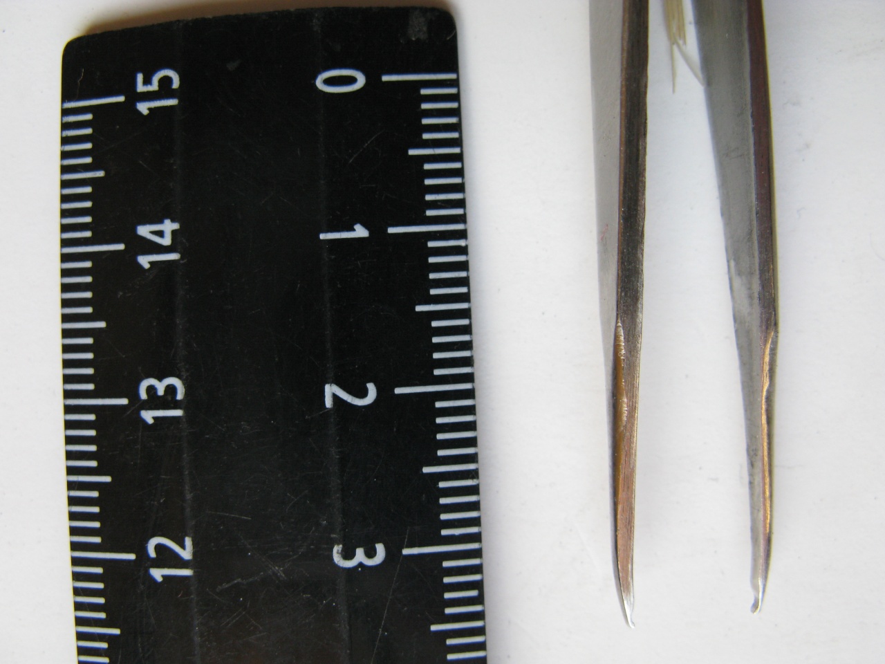

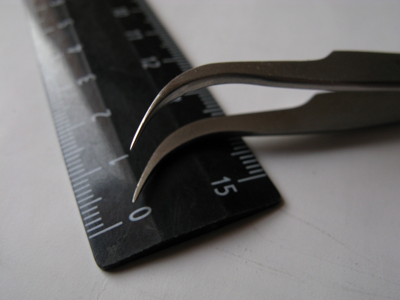

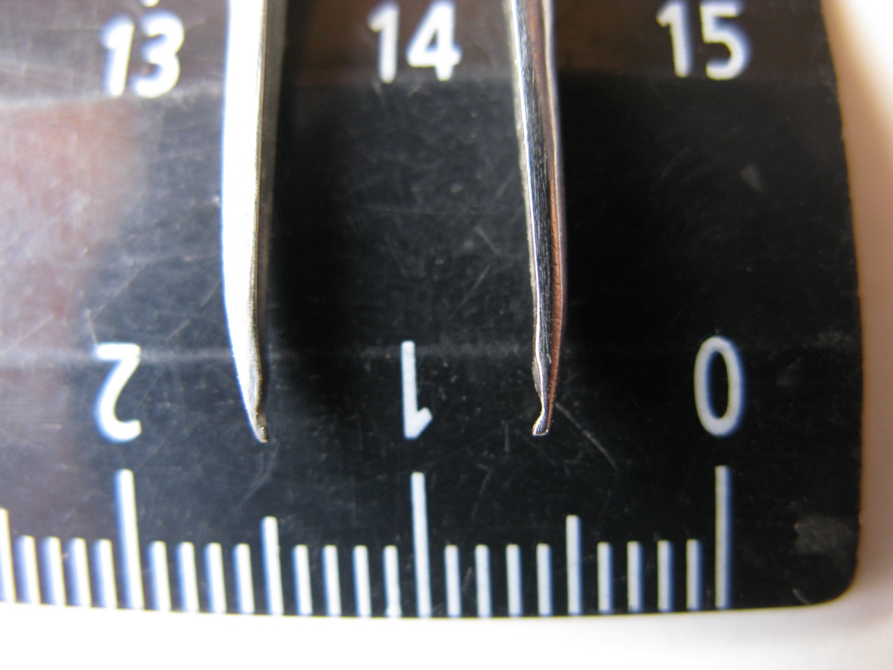

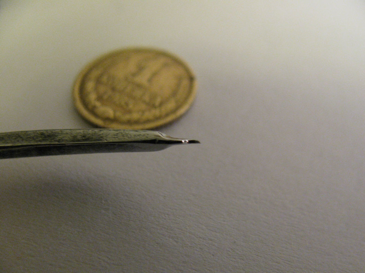

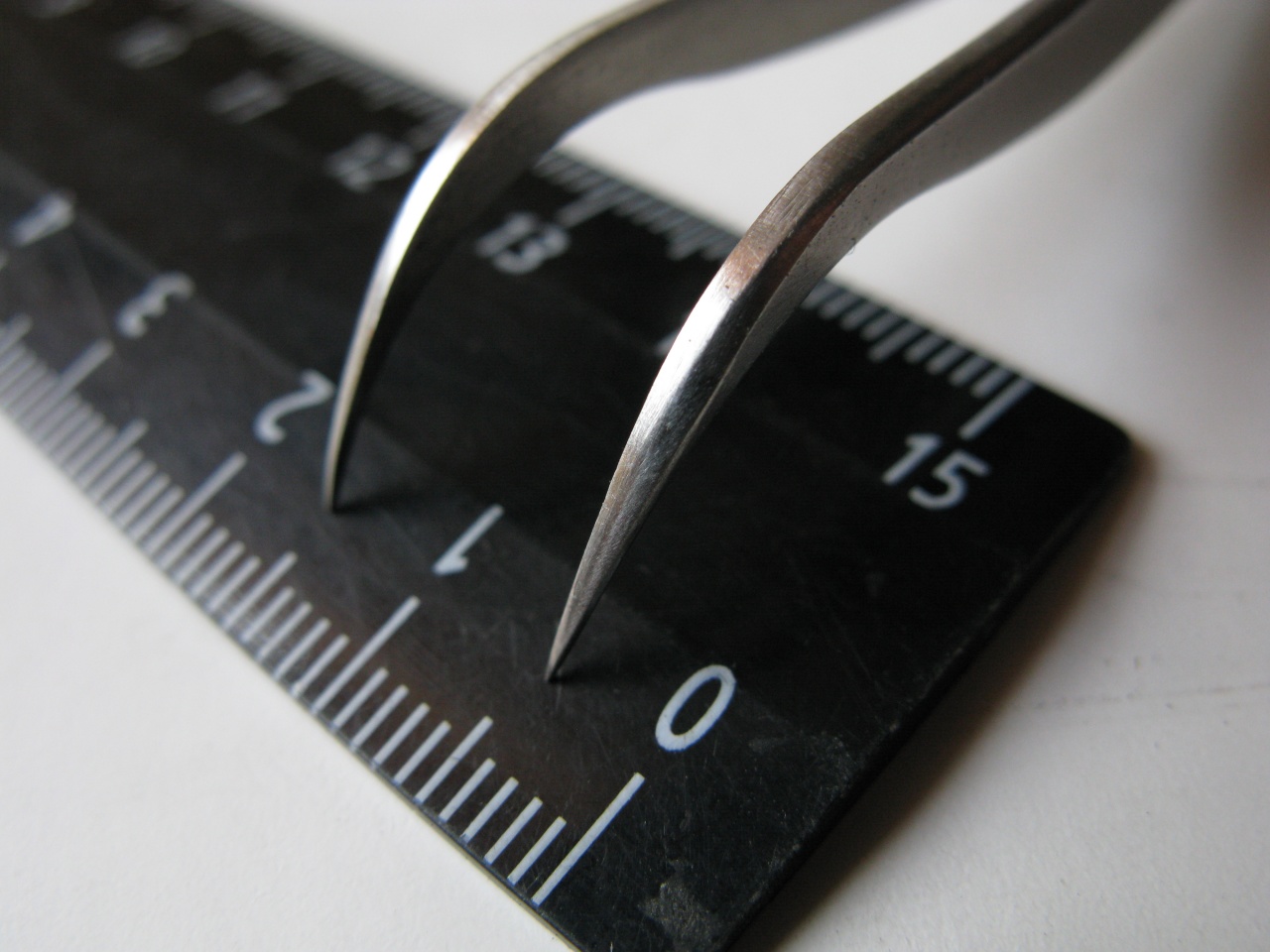

изготовление одного практического инструмента
Добрый вечер! Когда работаешь с волоском, т.е. правишь, и используешь прямой пинцет, то получается сам себе рукой закрываешь вид волоска, тогда я стал применять изогнутый пинцет, единственное что с ним(пинцетом) сделал: губки обточил по-тоньше и затем отполировал и внутри, и снаружи. Теперь при работе легче держать пинцет вертикально,чтобы волосок не пошел волной и прикрасно видно как он правится.

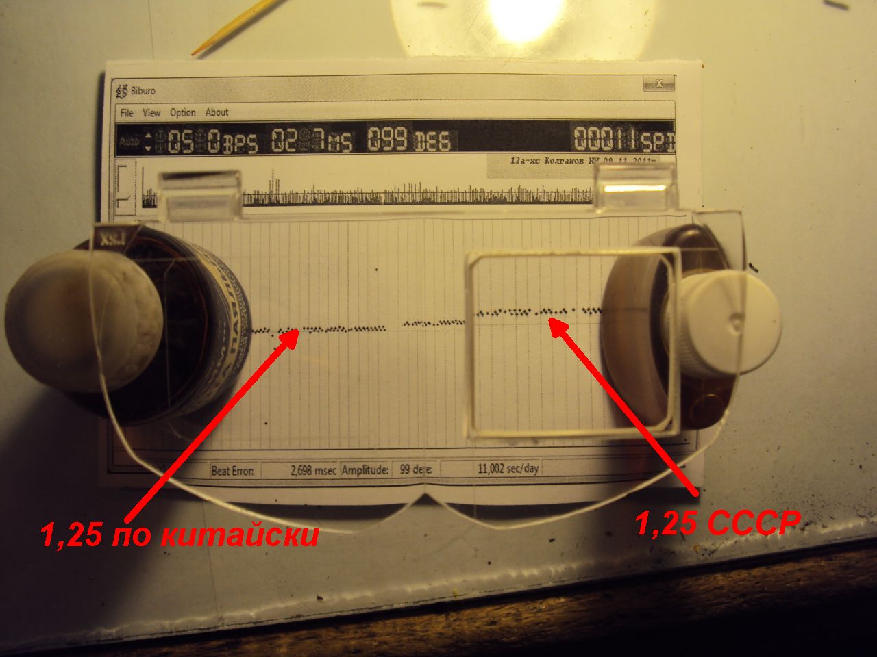

Китайский держатель линз удобней в работе чем наш БЛ-2, есть возможность работать с очками, вот я решил врезать в сменные китайские линзы, линзы от БЛ-2.
С удивлением заметил оказывается у нас с Китаем и стандарты на диоптрию разные (качество стекли и пластика не в счет)

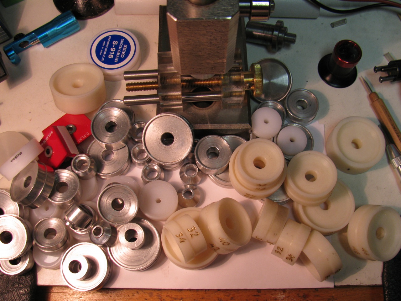

Диаметр корпусов, стекол, задних крышек, рантов и т.п. с каждым днем увеличивается, пришлось расширить диапозон насадок для пресса. Последние из капролона, пока до 50мм.
