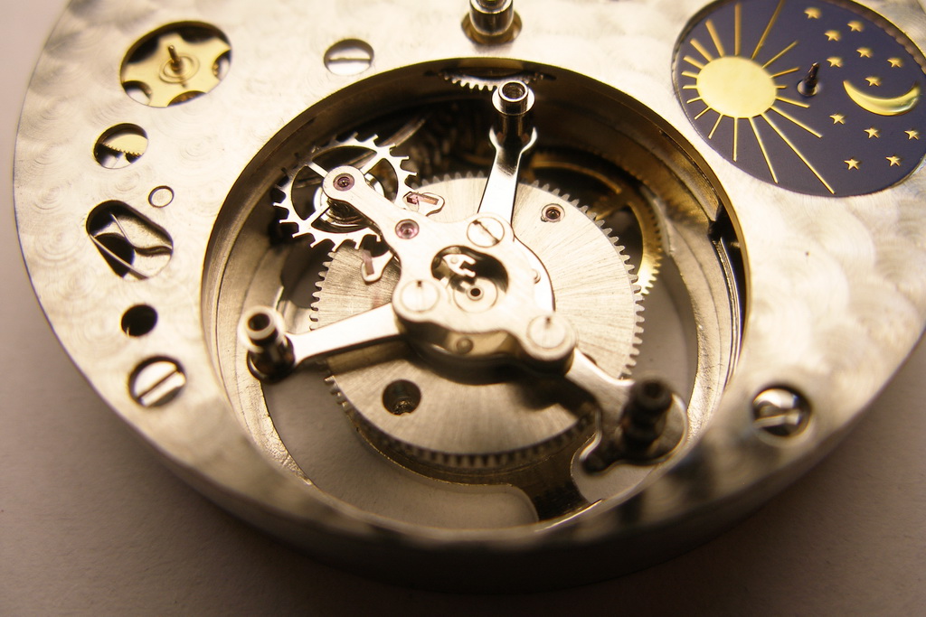

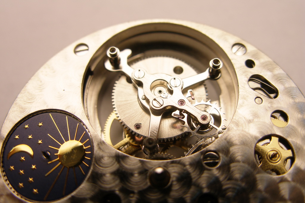

Ох уж этот Китай...
http://www.youtube.com/watch?v=GdkocYBiUzg
При мне три специалиста с первого взгляда принимали за оригинал, вот если б ещё на нержавейке не клеймо 750, может они не знают что это значит. Да ещё эта луна с солнцем справа.

Сообщение от Graf Посмотреть сообщение
Вот фото, к стати идут очень точно, за неделю и пол минуты не набежало...

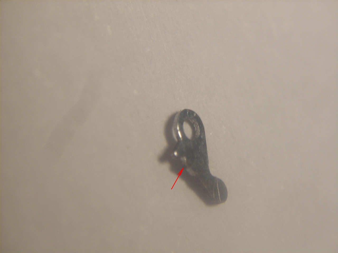

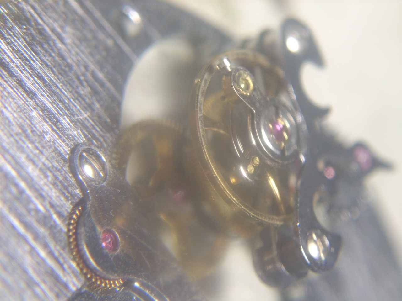

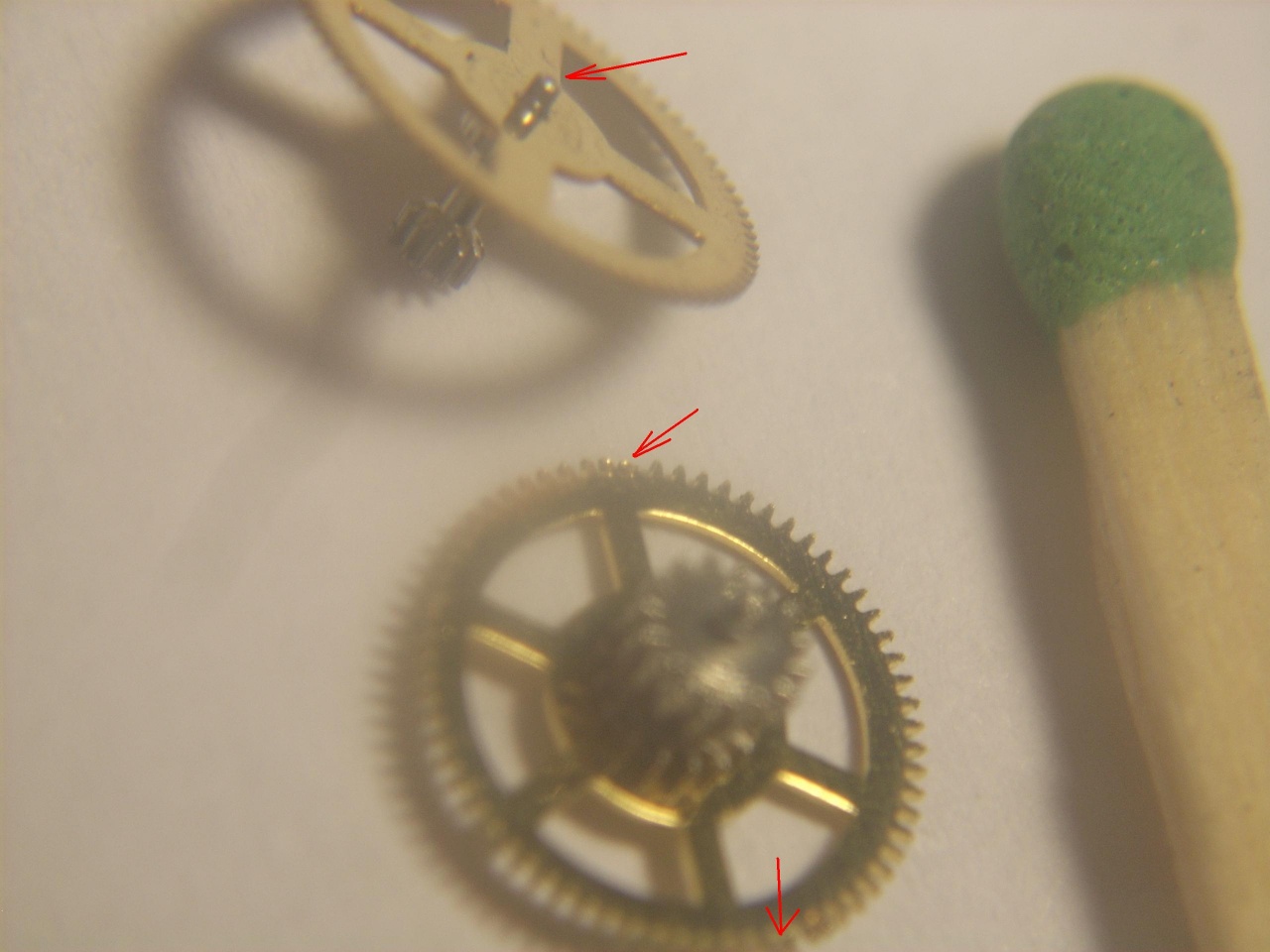

Ох уж этот Китай...
Мне тоже подобное попалось. Но больно уж слабенькая, на мой взгляд, конструкция для такой массивной заводной головки. Отсюда и проблемы: сломано несколько зубьев на первом от барабана колесе, а на следующем сломана цапфа. А ещё, один зуб на собачке сломан.

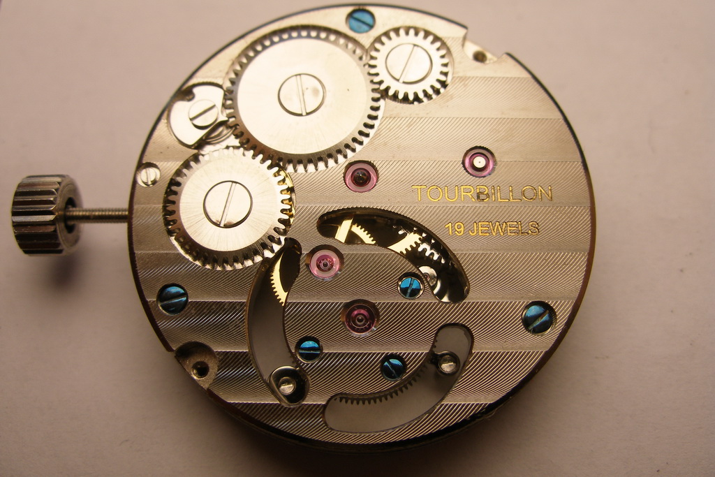

Я поражаюсь этой древней цивилизации, они не победимы, впрочем как и Мы...
Знакомьтесь, чистый Китай!

Сообщение от kostya Посмотреть сообщение
Да согласен, но это ведь-
чистый Китай!
Костя у Вас тоже турбийон, или просто реплика под эту конструкцию, не разобрал по снимкам?
С уважением, Graf.
Турбийон самый настоящий. Всё работает. Вращается баланс с вилкой и анкерным колесом. Точнее, вращался, когда они были живы.
