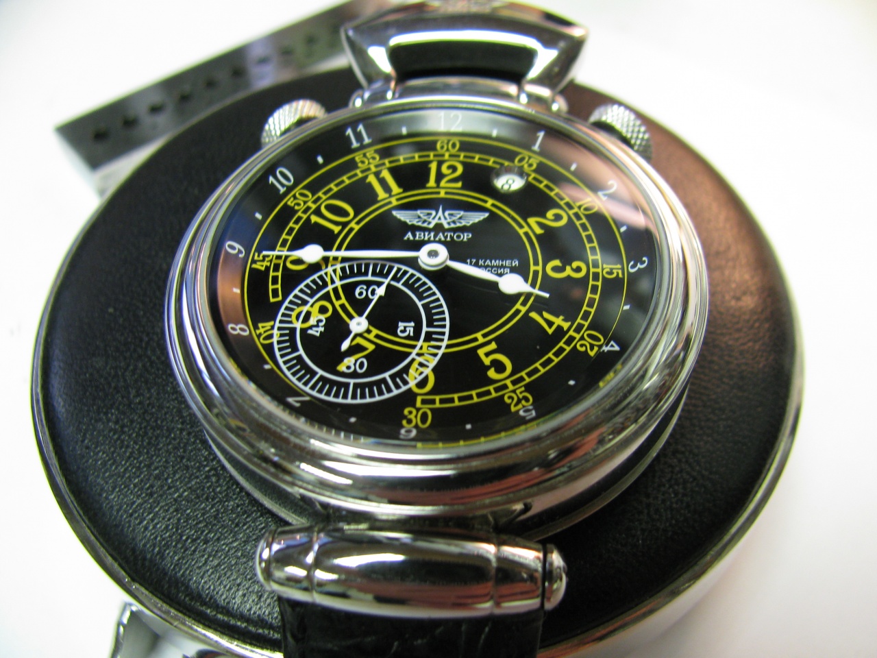

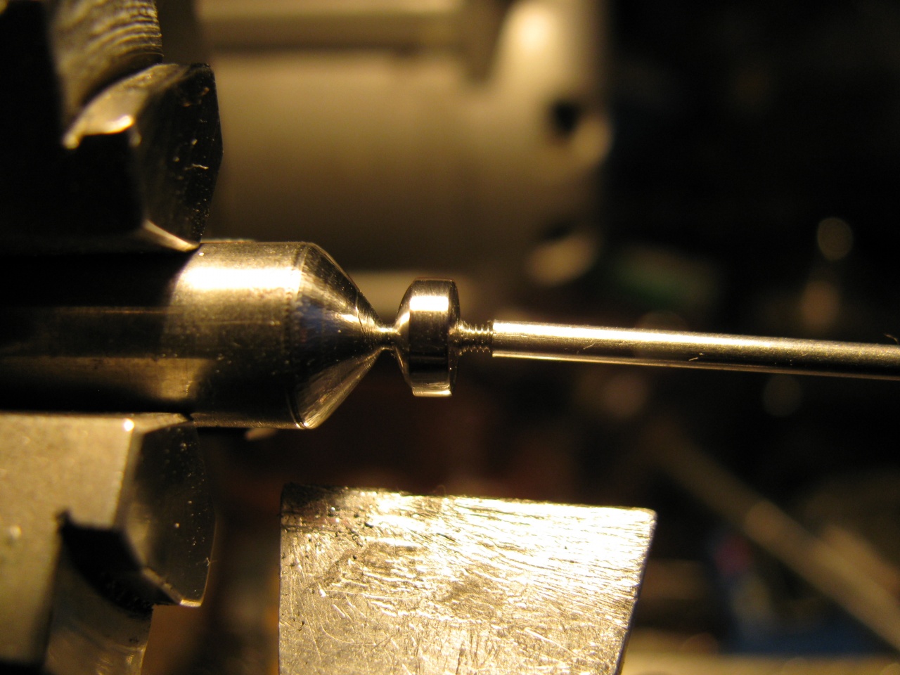

Требовалось изготовить нестандартный винт крепления ремня на смешных часах,а из нержавейки, только прокат 8мм остался, станок дымится-выточил!

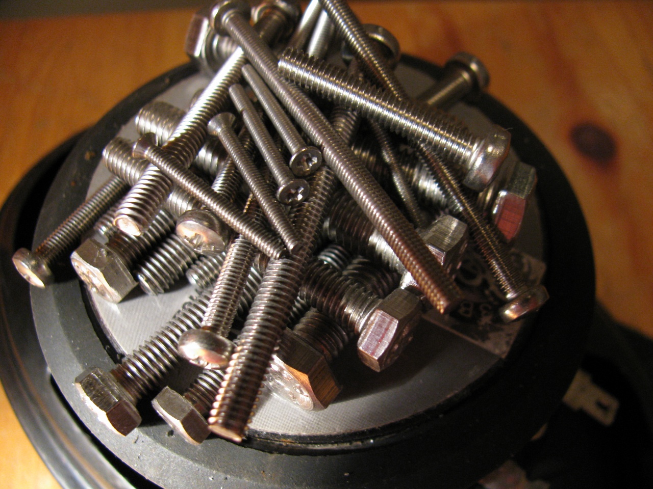

Пошел в магазин по хозяйству за саморезами, а там нержавейки, какой хочешь от 3мм до бесконечности (крепеж). Взял горсть на пробу, очень понравилось.
Буду очень признателен, за другие способы "добычи" нержавейки!

Там же и обычня очень пристойная слгка подкаленая сталь есть в виде шпилек разного диаметра. А черные саморезы каленые. В Питере продают финские саморезы по металлу с носиком в виде сверла, так материал лучше любой инструментальной стали. Каленый, но не хрупкий.

Сварочные электроды. От 2 мм.
В некоторых магазинах их можно купить поштучно.

Пользуюсь, но качество металла не нравится.

Вы лучше скажите чем резьбу резали на станке с подручником?

Добры день!
Такому винту резьбу как правило делается только с плашками, очень не плодотворно делать с винторезным токарным станком.

как делать резьбу на винторезном я знаю. Но как это делать на подручнике для меня загадка.
