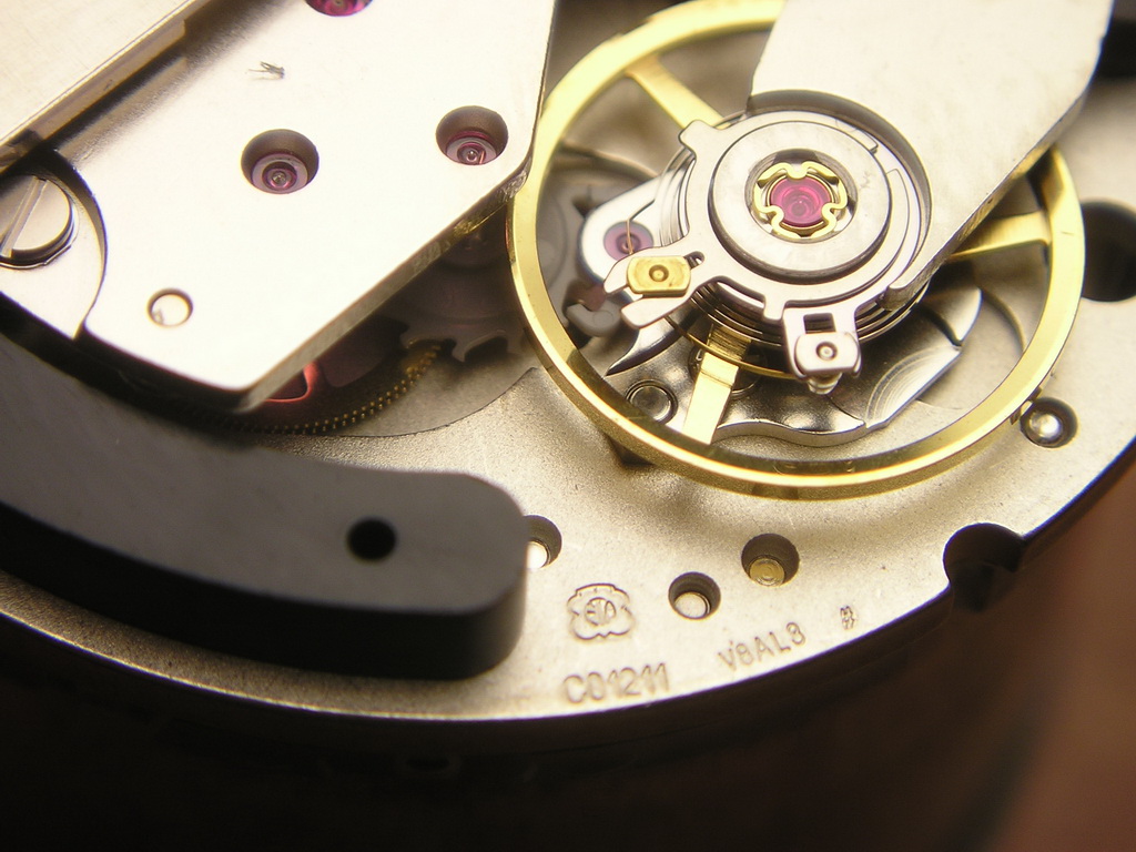

Сообщение от Graf Посмотреть сообщение
Последняя разработка завода ETA, хронограф...
Ой, у него что, платина из пластика? И модуль календаря?

Mikhail1971:-
А вы не заметили значек фабрики ета и калибр? И стоит "это" в приличного вида и названия, часах.

Конечно видел...ЭТО.Видимо часть производства вывезли к азиатам.Да и разработка конструктива видно оттуда-же

А потребитель, в этом может не разбираться.

А теперь самая главная особенность нового калибра -
Карболитовое анкерное колесо и вилка...
Пластмасса короче, но рекламируют приблизительно так.
