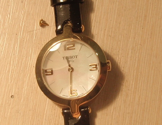

Вопрос
Подскажите пожалуйста, каким инструментом можно аккуратно без царапин и повреждений ремня разобрать эту деталь?

Сообщение от Graf Посмотреть сообщение
Есть пинцет-съёмник двойного ролика, с двойным прикусом. Возьмёт шляпку без проблем.
Можно его переделать из типового пинцета-кусачек. Спилить губки до основы и проточить вдоль основы канавки трёхгранным надфилем.

У бержиона есть для этого плоскогубцы обратного действия 6618.сделать очень просто.Обычные узконосы,на концах-полукруглые выборки

Я двумя кусачками разбираю. Чтоб не перекусить, держу палец между ручками, ограничивая сжатие

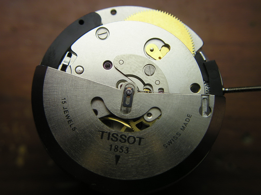

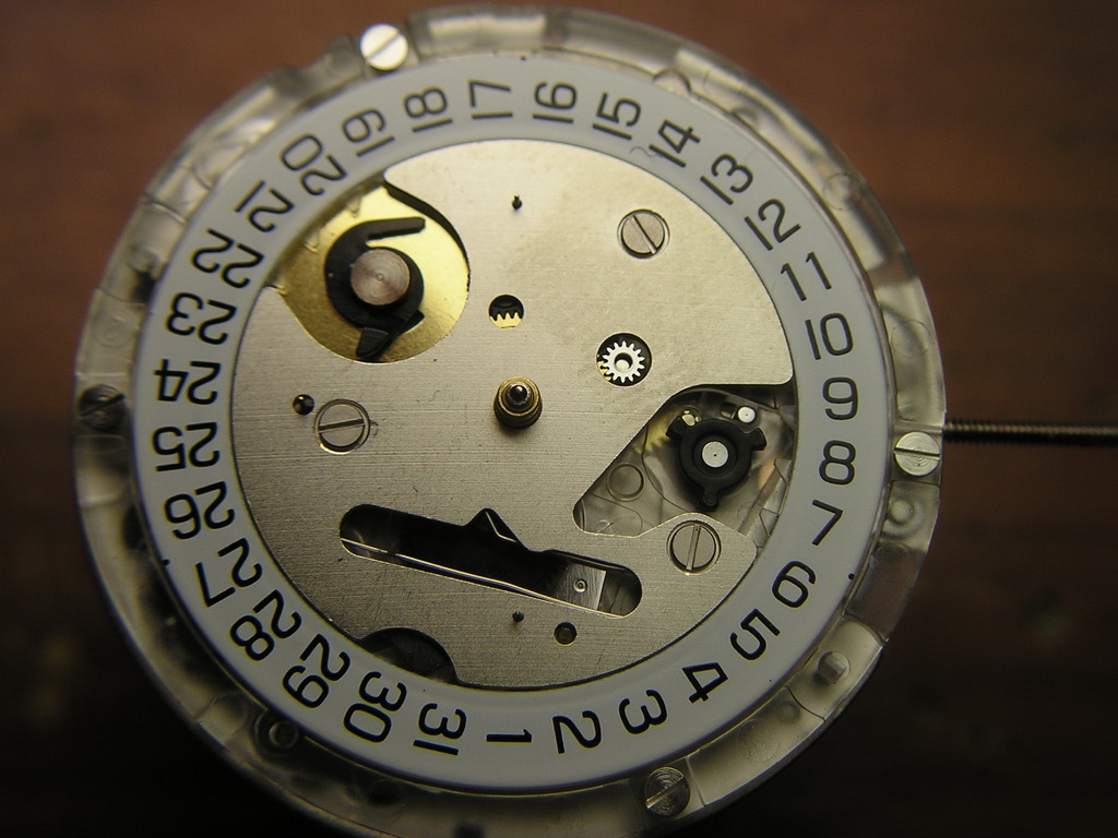

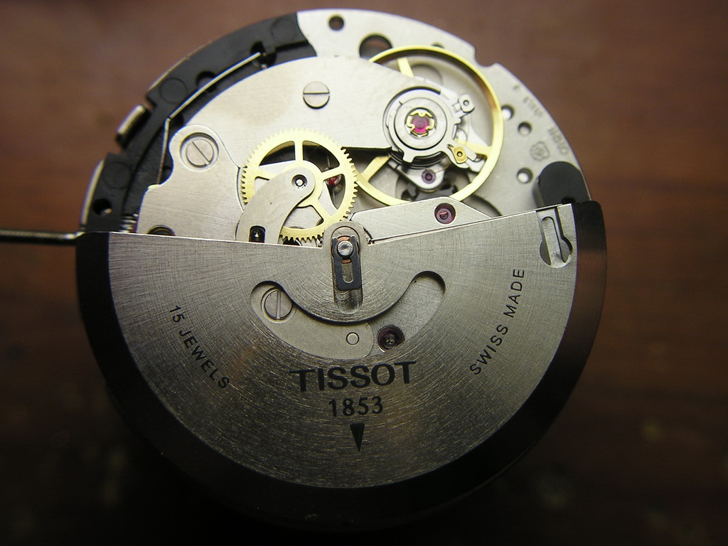

Последняя разработка завода ETA, хронограф, что делать будем уважаемые часовщики? Швейцария требует только замену механизма, да там хоть все меняй, самая главная беда - автоподзавод, после дня на руке ходят до 2х 3х часов ночи и всё.
Да, уж! Китайское частенько бывает и поприличнее. Пока такое не попадалось, слава Богу!

Ну, скажем закажу новый механизм, а как гарантию- то на него давать?!

Швейцарская часовая промышленность пошла по пути российской. Начало гуано делать. Китай всех задушил.
