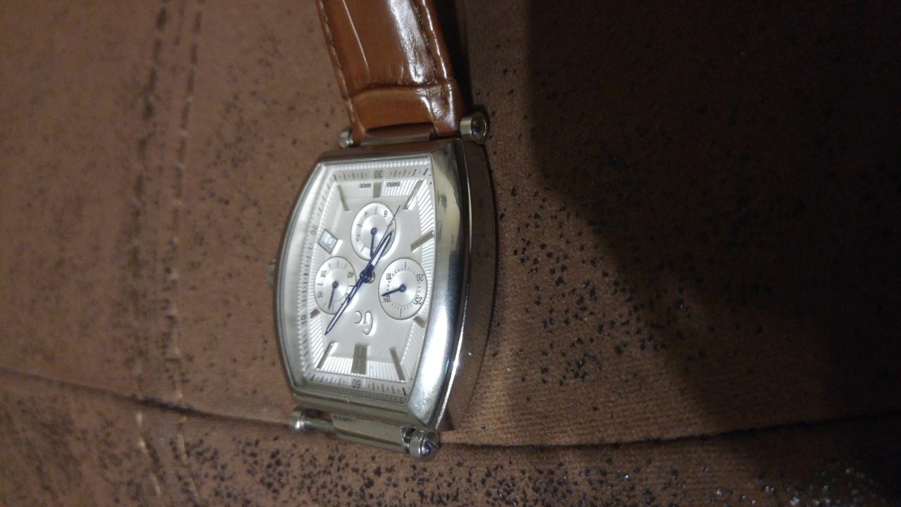

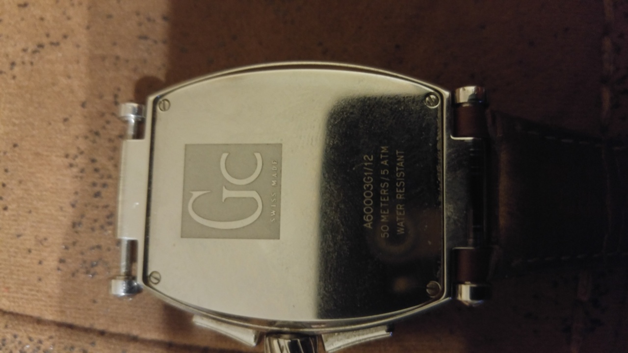

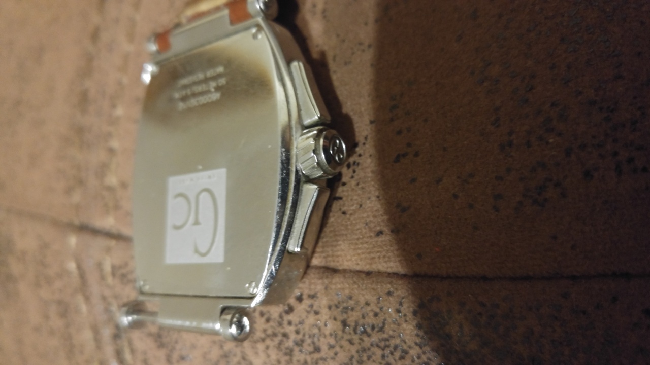

Здравствуйте, у меня часы Gc не могу поменять ремешок имеются 2 болта не как не откручивающиеся видимо они декоративные но как вытащить шпильку я придумать не могу

Если не откручиваются, значит запрессованы декоративные болты в трубочку

Сообщение от Андрей Бабанин Посмотреть сообщение
Хм а как быть тогда,ремень то должен как то меняться

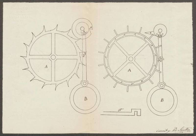

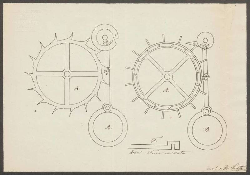

Сообщение от Душан Грујић Посмотреть сообщение
Надо найти Deutsche Reichspatent - DRP патент номер. DRP была создана в 1877 году. Это факт, который может помочь определить примерно когда часы были сделаны, и там в документации патента, в приложениях, могут быть рисунки спуска.
Добрый день, Дмитрий!
После несколько лет, я нашел чертежи спуска от Adam Sautter.
С уважением, Душан

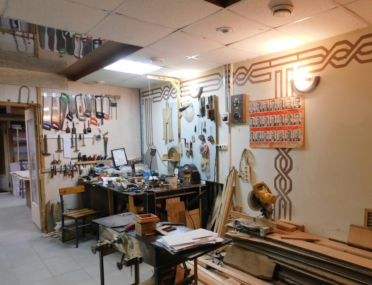

Доброе утро, всем!
У меня есть вопрос. Я хотел бы посмотреть, как вы организуете маленький инструмент на верстаках чтобы избежать путаницы и потери времени чтобы избежать непрерывного поиска.
Имею воле изготовить чего-то что будет нужно чтоб лучшее организовал рабочее место.
Будет интересно услышат любые идеи.
С уважением
Душан
Добрый вечер всем !
Долго искал тему (чтобы не плодить новые), вот нашёл хоть что-то подобное.
Сегодня затеял небольшую разборку в своей мастерской, и под руку попался плакат с политбюро,
(недавно был демонтирован в качестве задника из старой репродукции).
Что-то было плохо в те времена, что-то не совсем - но многие из нас выросли вместе с этими плакатами и мне это в какой-то степени дорого - вообщем повесил я его в станочном отделение, пусть напоминает о молодости.
Прошу прощения что не совсем по теме, но что-то ностальгия накатила.
А у вас тут тоже интересно (я интерьерщик вообще то, ну и кое что мельком отложилось), надо почаще заглядывать.
С уважением Александр.
