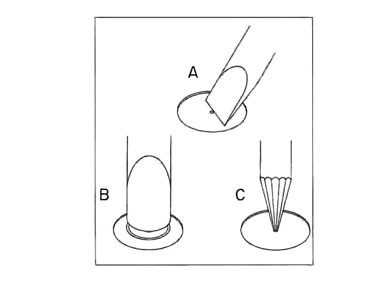

Сам я, предпочитаю использование лезвия для заточки деревянных палочек, а не абразивные методы, потому что лезвии оставляют нескольких острых кромок (на рисунке обозначено с "C") которые являются нужным для лучшей очистке цилиндрической стенки камней, подобно действии пятигранной развертки. Идеальный конус не обеспечивает хорошую очистку.

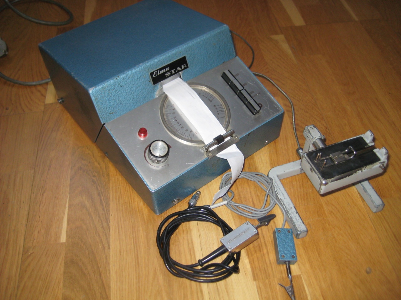

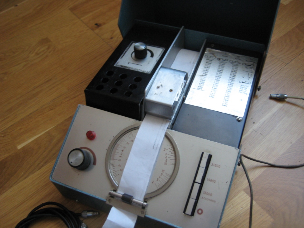

Добрый вечер. Ищу документацию на прибор ELMA STAR. Приобретал только из за микрофонов, но захотелось и прибор в порядок привести. Прибор рабочий, но возник вопрос с калибровкой, контрольной точки нет и частота не известна. Может у кого нибудь есть.

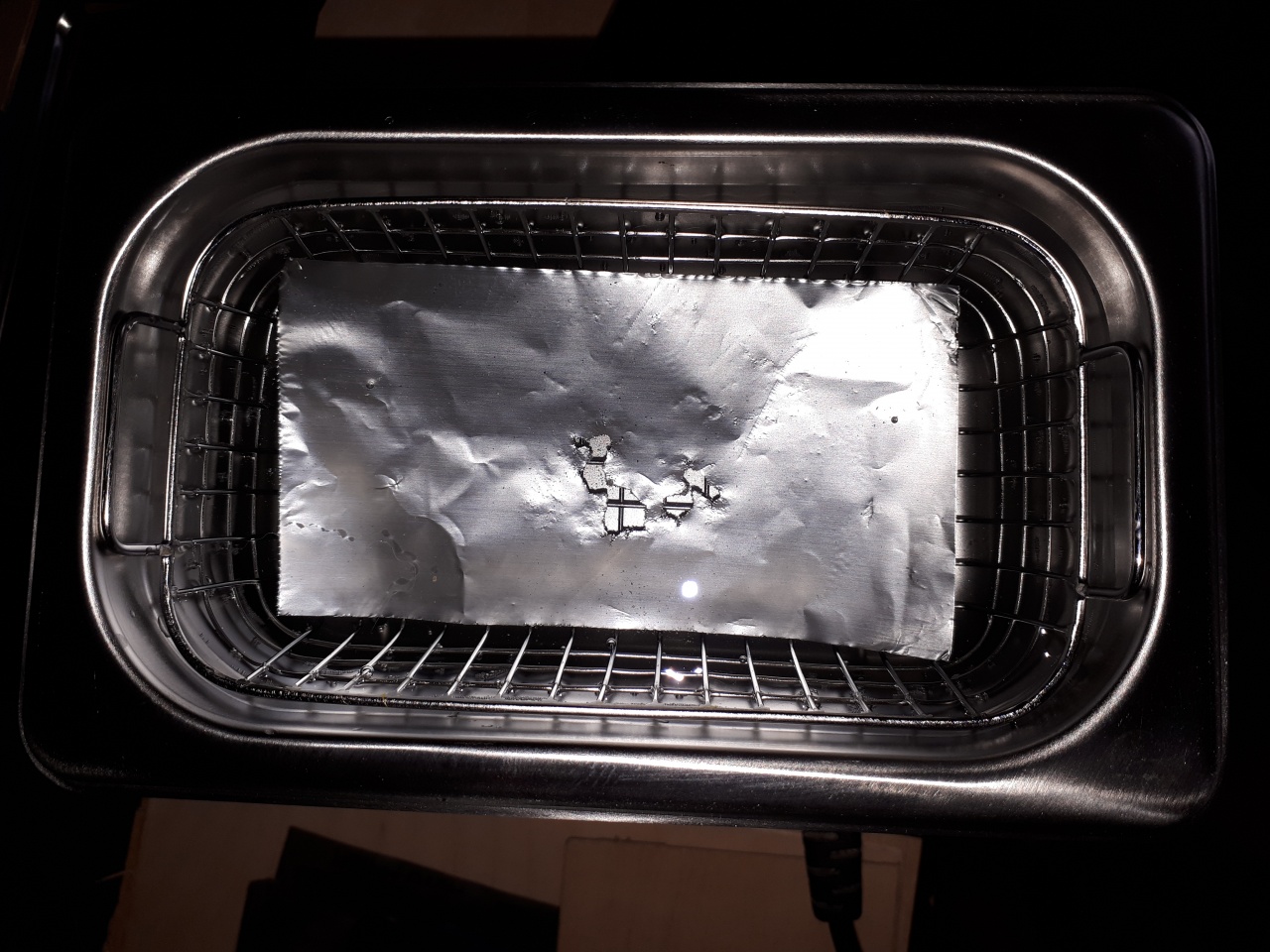

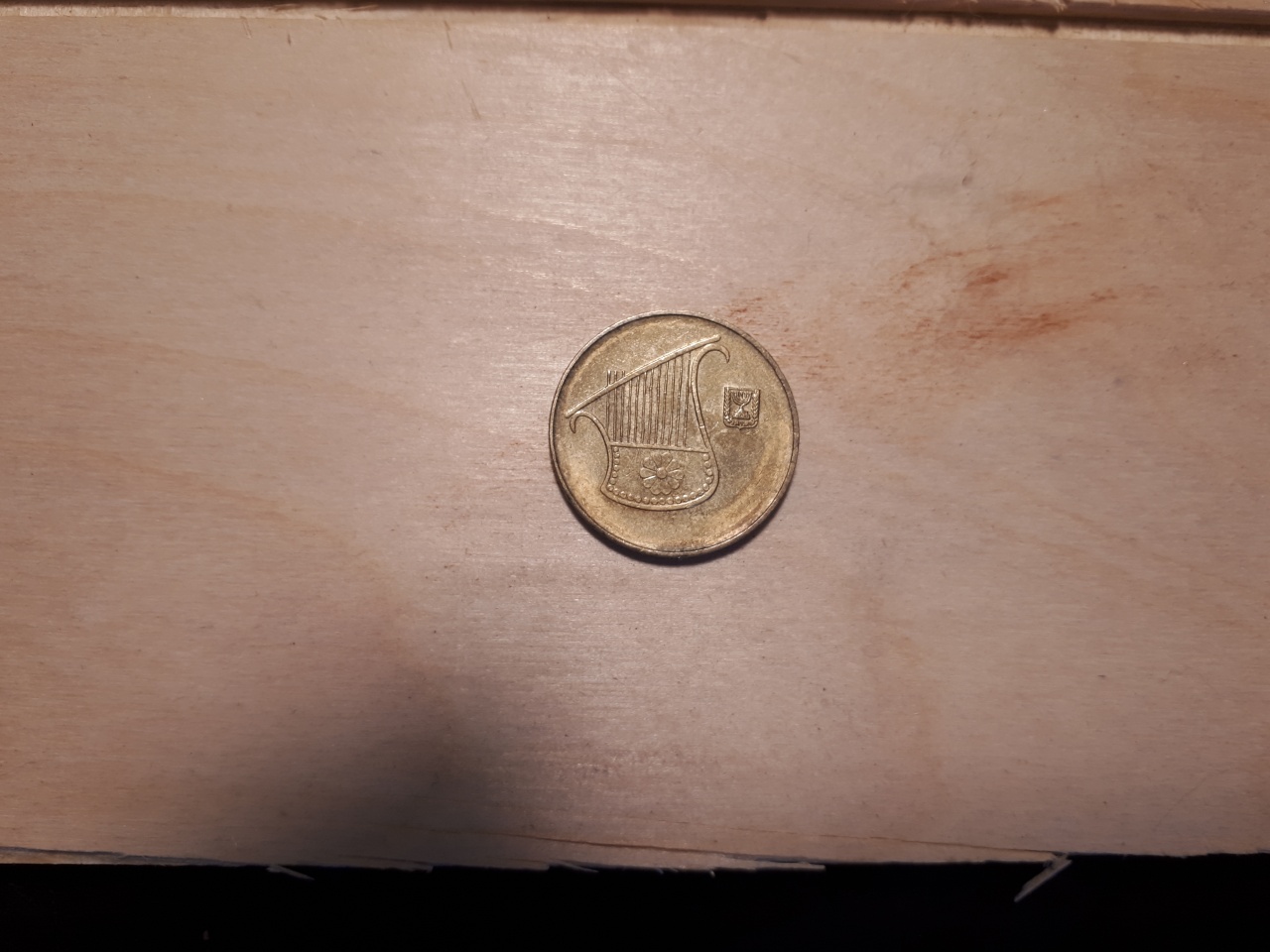

Тест ультрозвуковой ванны с каплей Ferry в водопроводной воде с подогревом 55 градусов. Была погружена меддная монета время мойки 12 минут. Мойку можно вернуть продавцу, что скажете. Перед монетой ложил медную фольгу (кухонную для выпечки) особых изменений незаметил. Что скажите?
Разницы не заметно.
Мойка - не фонтан, но всё же хоть фольгу должна была бы погрызть. Там, надо заливать порядка 2/3 объёма воды и смотреть. Но и то, она больше звуковая, чем ультразвуковая выходит.
Где-то на просторах Internet находил схему переделки, поднимающую мощность излучателя, сейчас просто не могу найти. Но если есть возможность вернуть, лучше так сделать.

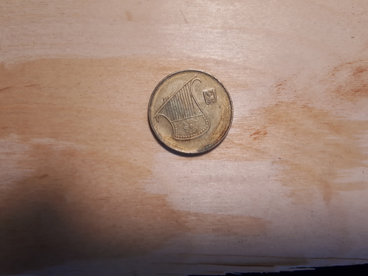

Поменял на другую за полторы минуты выгрызла вот такую дыру, это значит хорошая?

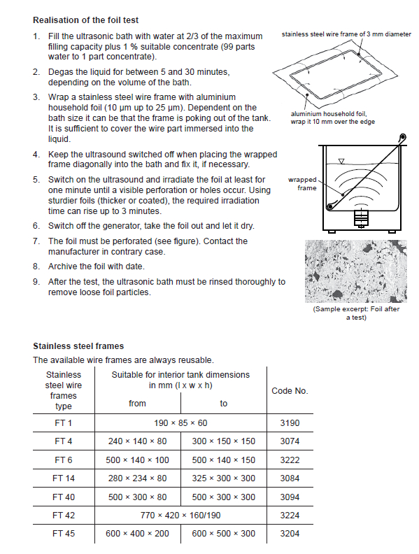

Сообщение от Vladi19 Посмотреть сообщение
Добрый день!

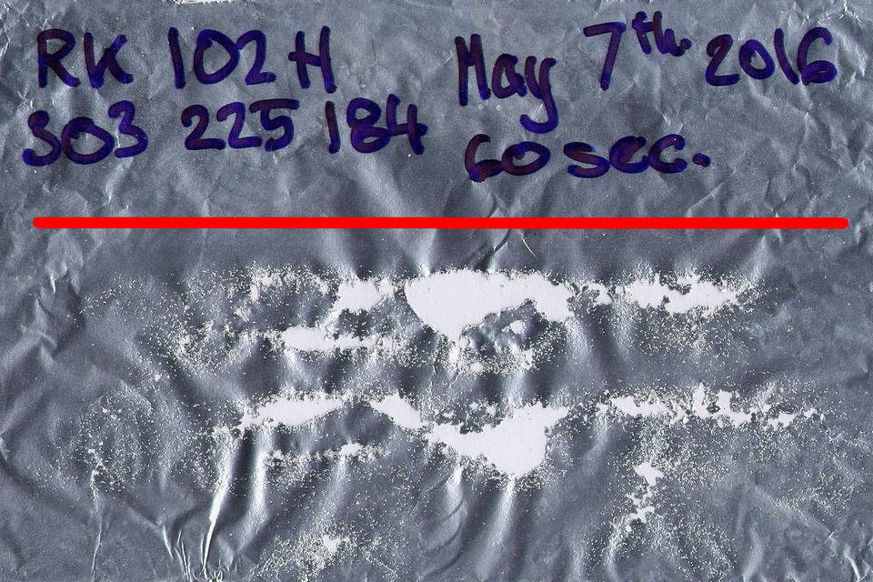

Эта дыра показывает что УЗ ванна работает, но она также показывает что УЗ ванна работает неправильно.
От половины до одной минуты множество мелких отверстий должно проявиться по всей поверхности фольги, затем они могут превратиться в одну или несколько больших отверстий. На фото ниже показано, с линией красного цвета, обозначен уровень погруженности фольги.
С уважением, Душан

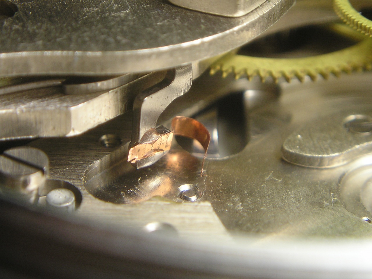

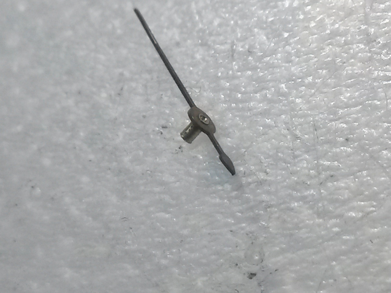

Слава секундомер - сплит, иногда ломается лепесток стопорящий баланс.
Сложно разбирать из за этого, я приклеиваю капелькой эпоксидки полоску фольги.

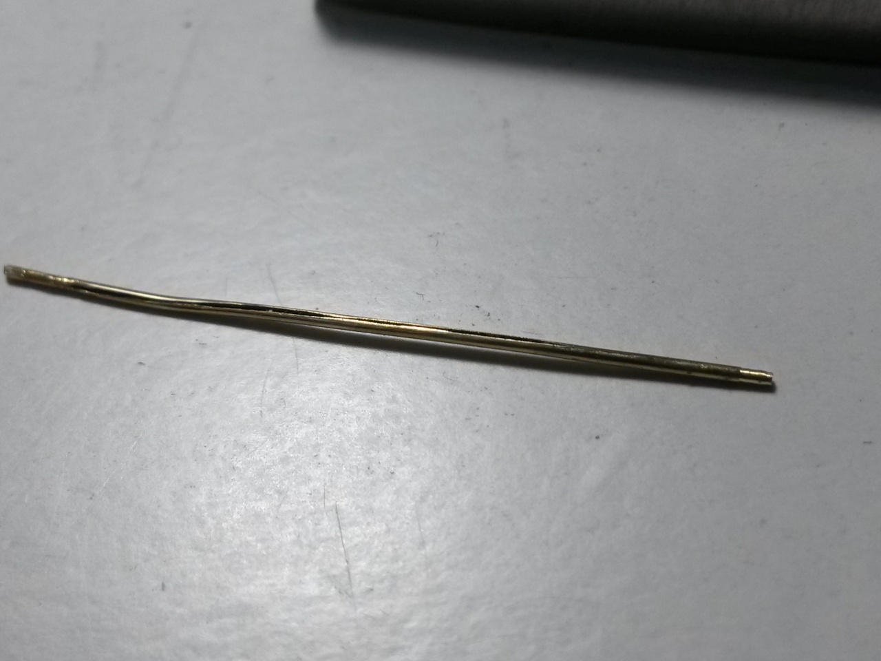

------- ДОБАВЛЕНО ЧЕРЕЗ 16 МИН --------
Узенькую полоску фальги я протягиваю через фильерную доску, затем засверливаю под нужный диаметр и протачиваю, получается разрезная втулка.
Заготовка как пруток, прорезь почти сомкнута.
