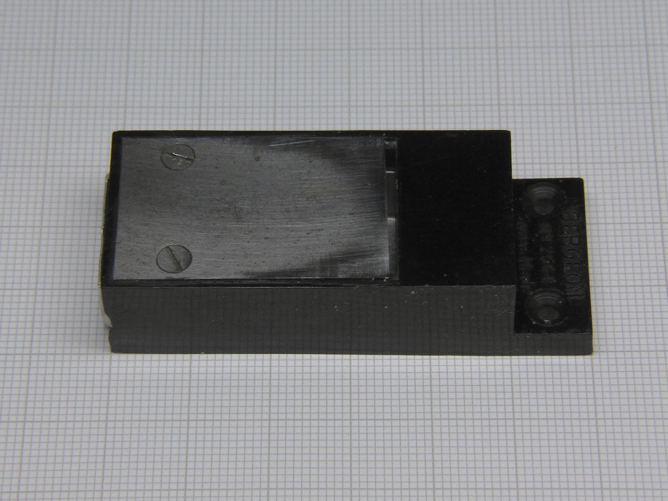

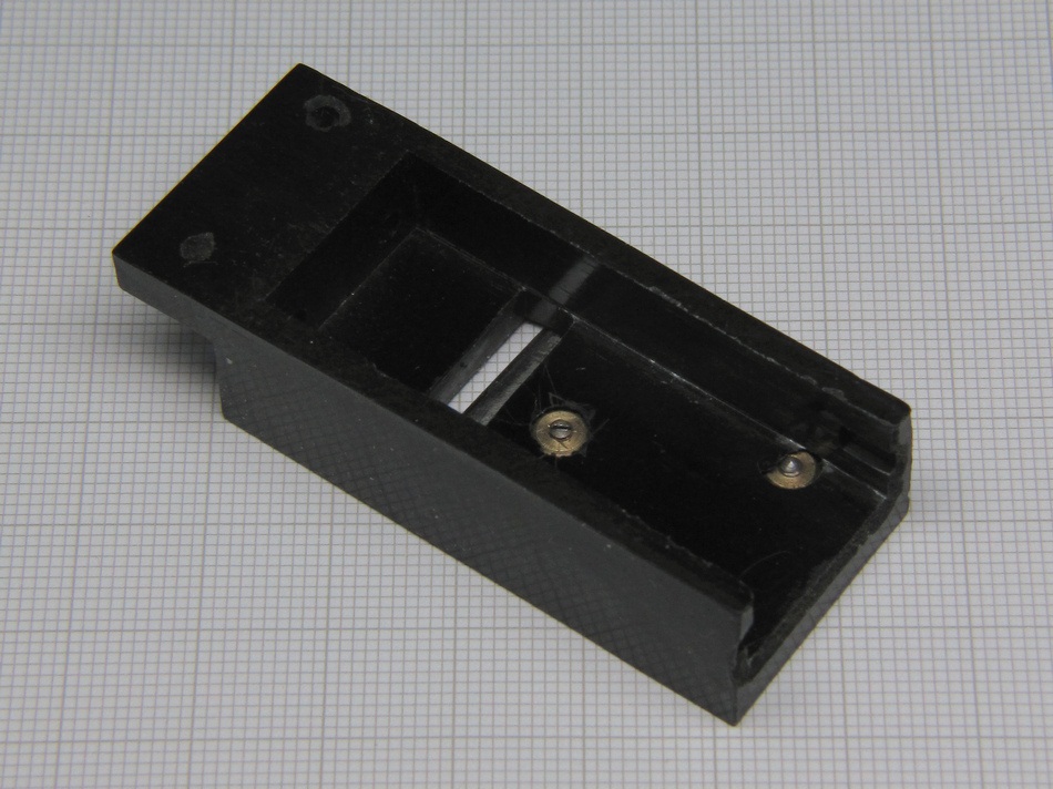

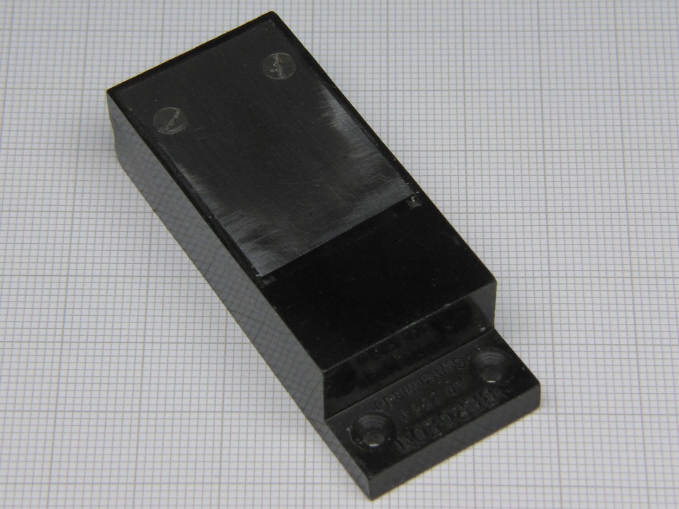

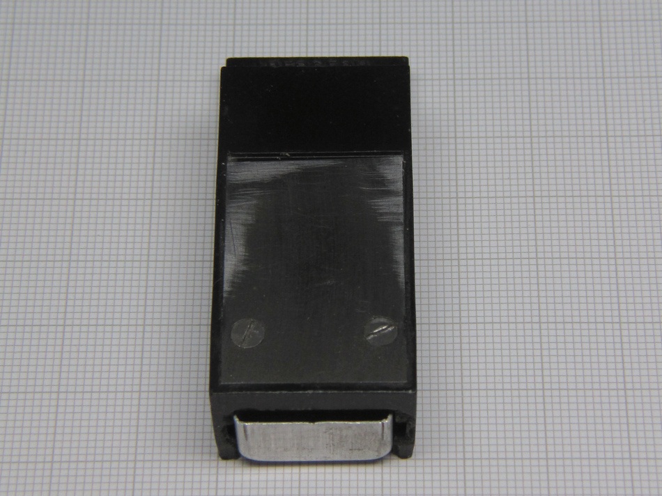

В первом посте этой темы было выложено фото коробочки для заточки аппельсиновых палочек, сколько не искал в сети похожего инструмента ненашел, решил сделать сам меня интересуют размеры инструмента, особенно размер прорези возле лезвия, возможно перепад высот, уклон верхней части без лезвия и т.д. если бы можно было получить рисунок в разрезе данного инструмента было бы очень полезно всем участникам форума.
За ранее благодарен.

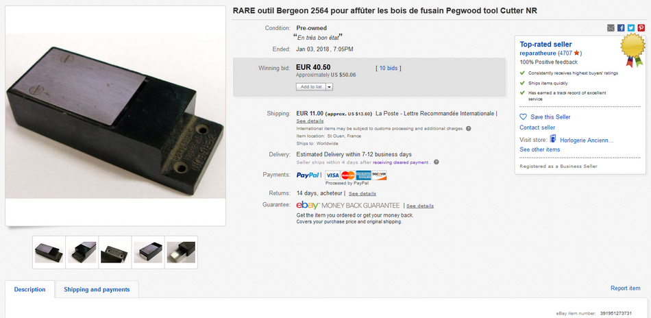

Добрый день!
Да, я показал мое приспособление фирмы Bergeon для заточки деревянных (апельсиновых) палочек, размеры Вам можно определить самому, они не очень важные. Теперь, я сфотографировал приспособление на миллиметровой бумаге так что Вам будет возможно видеть основные размеры приспособления. Только обратите внимание что внутри коробки, нижнюю поверхность резца нажимает винтик которым определяется положение (высота) режущей кромки в отношении с рабочей поверхностью приспособления.
Кстати, иногда они появляются на eBay, и их цена становится очень высокой
С уважением, Душан

Сообщение от Душан Грујић Посмотреть сообщение
На все можно создать специальный инструмент, но палочку, как мне кажется, можно и ножом легко заточить. Или нет?

Сообщение от popeye Посмотреть сообщение
Добрый вечер, Костя!
Конечно, это можно, для этого у каждого часовщика есть карманный перочинный ножик, но лично я избегаю чтобы кусочки дерева летали около часового верстака, поэтому и купил приспособление для заточки палочек когда их стоимость еще была только копейки.
С уважением, Душан
