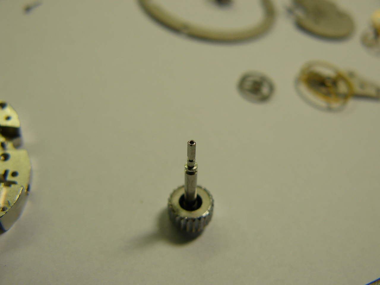

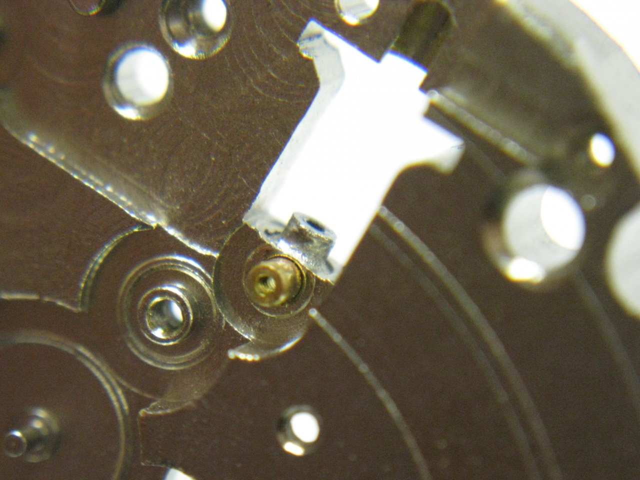

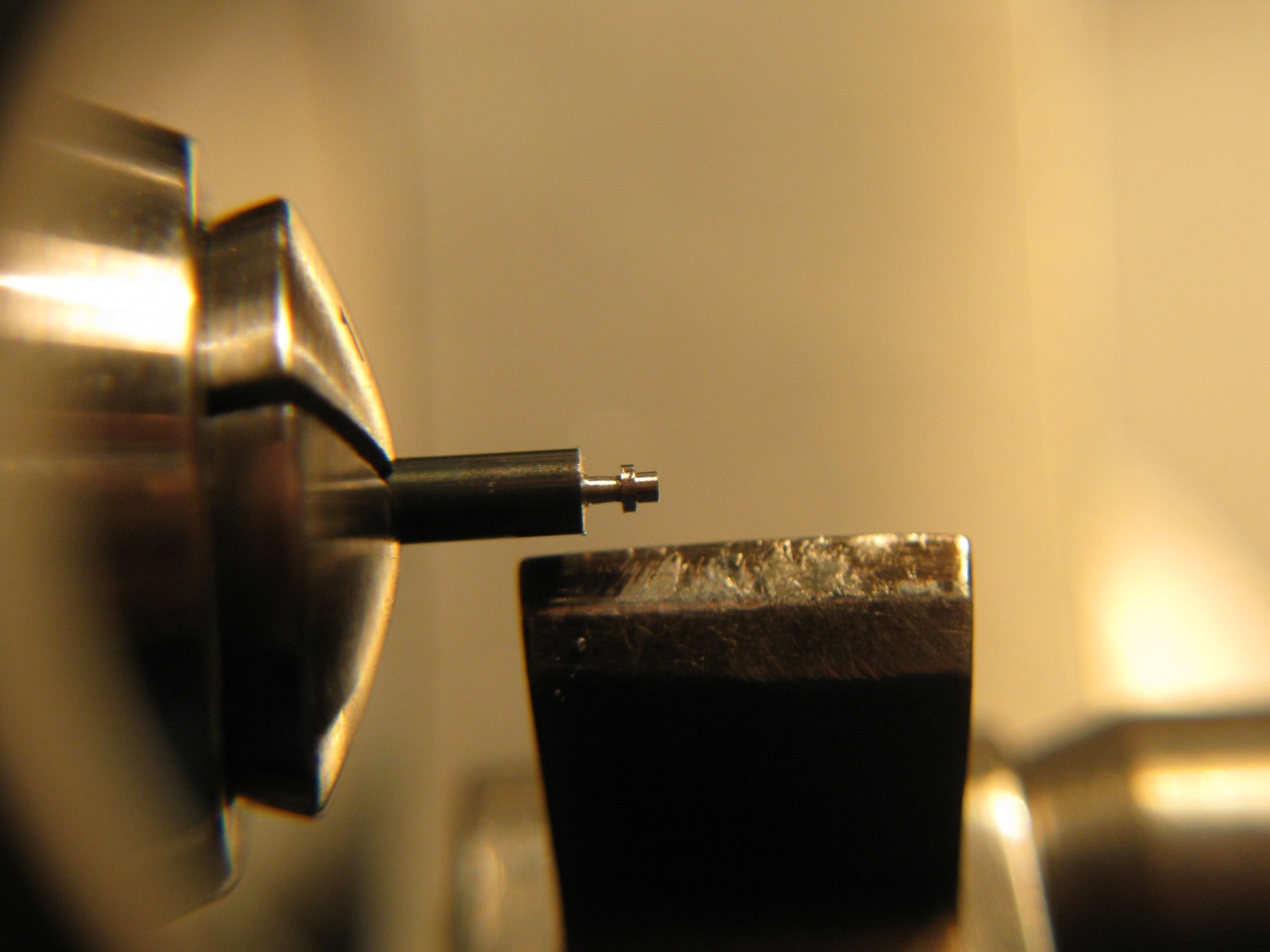

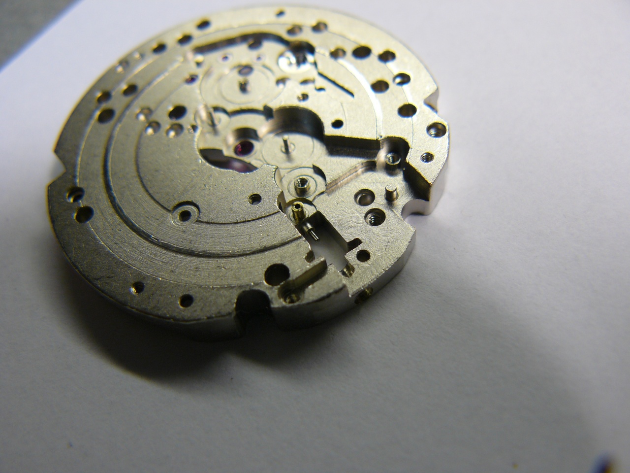

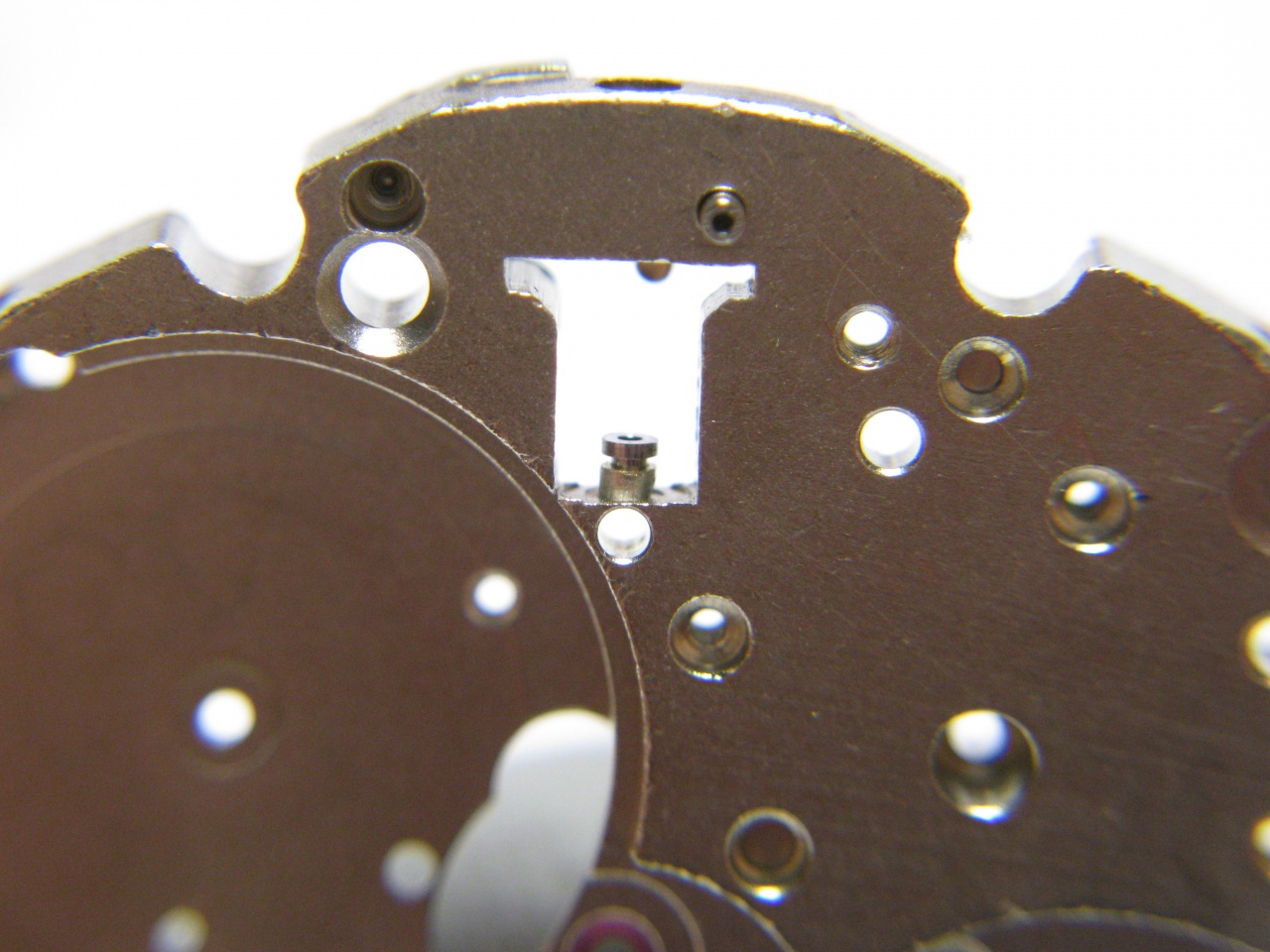

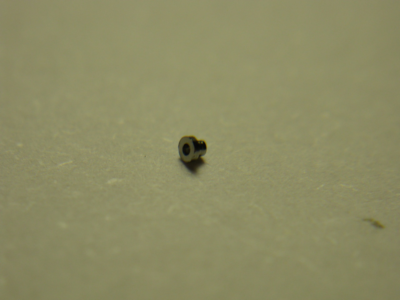

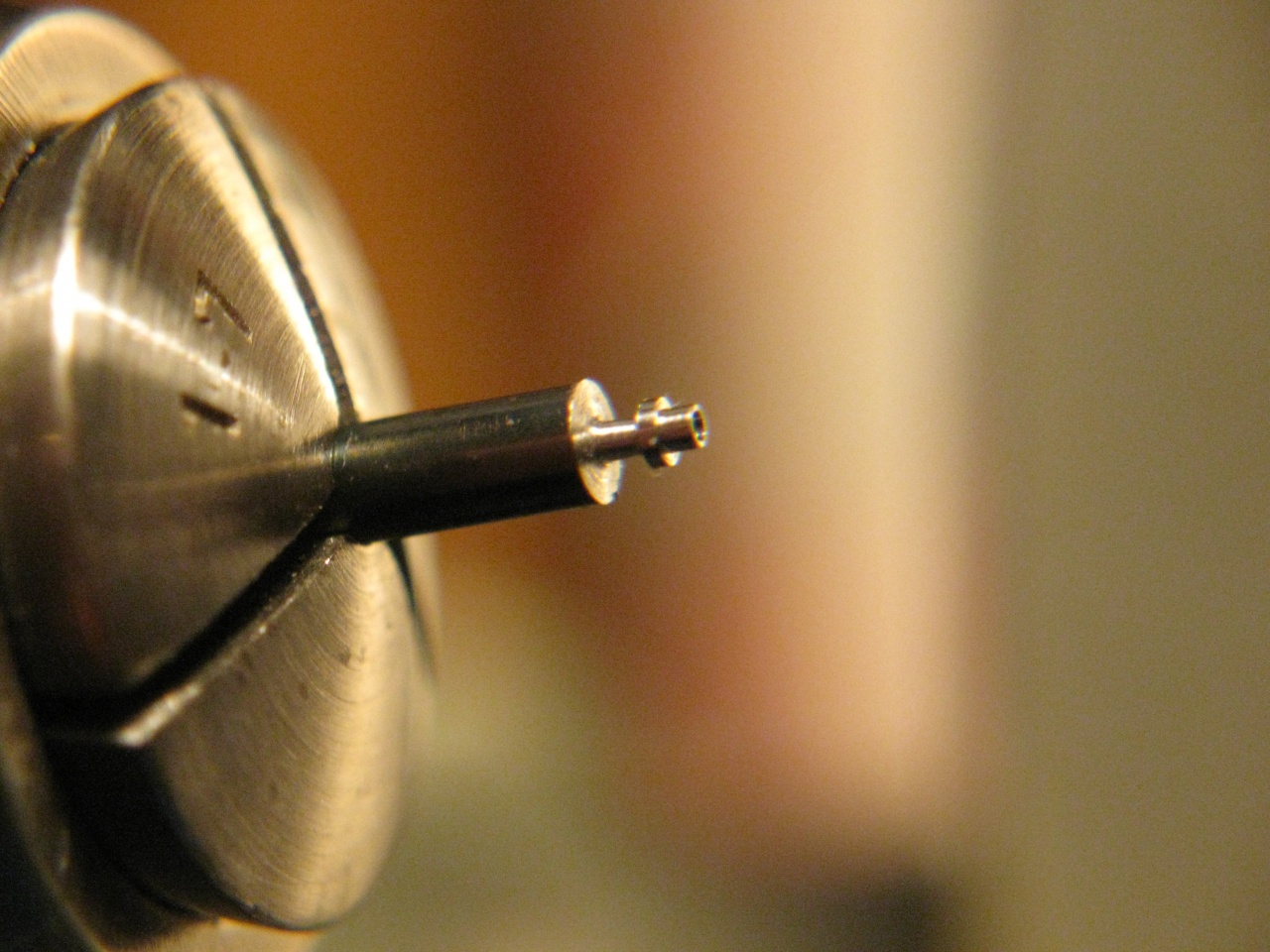

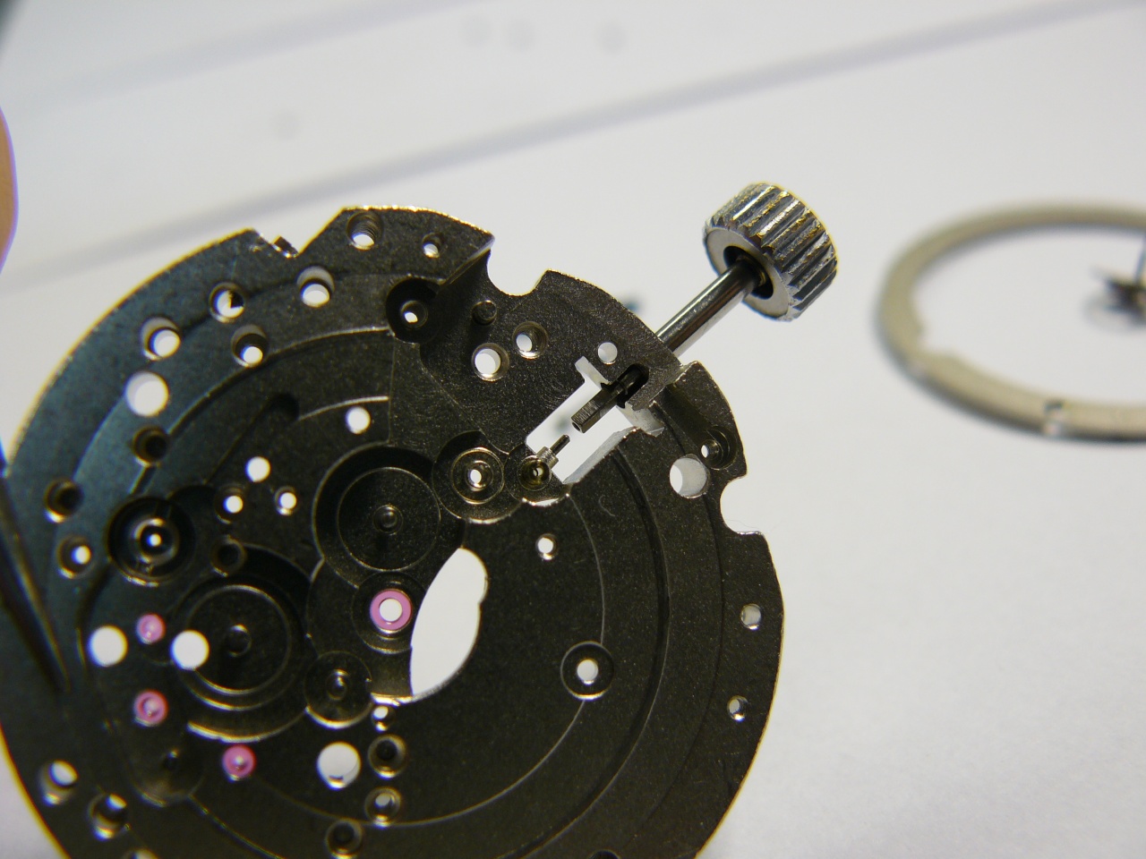

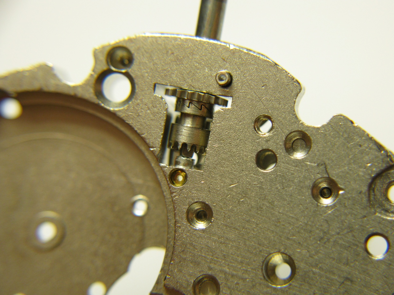

Восстановление разработанного отверстия заводного вала Полёт 3133 и других часов. Иногда сборщики часов ошибаются, и неверно отмеряют нужную длину заводного вала относительно размеров корпуса и размеров механизма; то есть заводная головка в часах не упирается в корпус, либо в его футер, а имеет некоторый зазор между корпусом. Не сложно представить, что рано, или поздно в процессе эксплуатации часов заводной вал "разобьёт" отверстие в платине, и часы либо перестанут заводиться, либо переводить стрелки. Простая работа на часовом токарном станке решает эту неисправность, и позволяет сохранить платину часов и её детали в оригинальном размере путём изготовления футера-втулки, и последующем креплении-впаивании в платину . И,конечно уменьшении рабочей длины заводного вала.

Я тоже примерно так делаю, но предпочитаю под прессовку делать с креплением локтайтом, хотя здесь пайка очень аккуратная. По материалу выбираю все же латунь - сталь со сталью в этом узле хуже сочетаются.

в ранних версиях 3133 была более правильная конструкция
штырь в платине - стальной
п.с. думаю, наиболее удачный материал для втулки - бронза, т.к. не такая мягкая, как латунь, и со сталью - хорошая пара трения

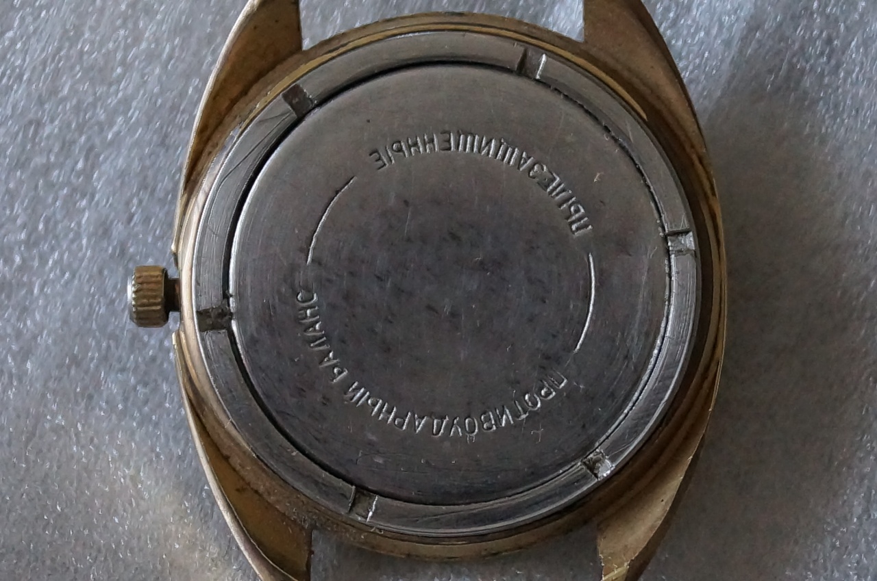

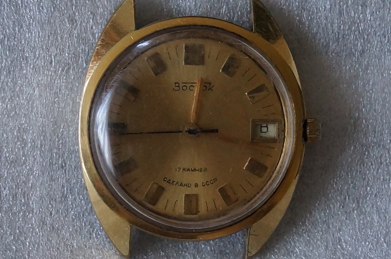

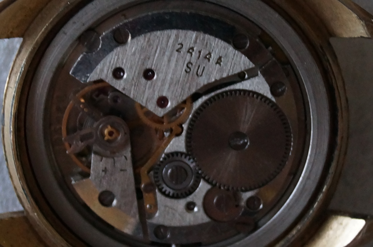

Здравствуйте! Отдали мне вот такой Восток. Подскажите пожалуйста к кому можно обратиться по поводу реставрации.Или может можно их обменять на какой другой Восток? Вся проблема у них что то с заводным механизмом, невозможно завести.Спасибо.Нажмите на изображение для увеличения

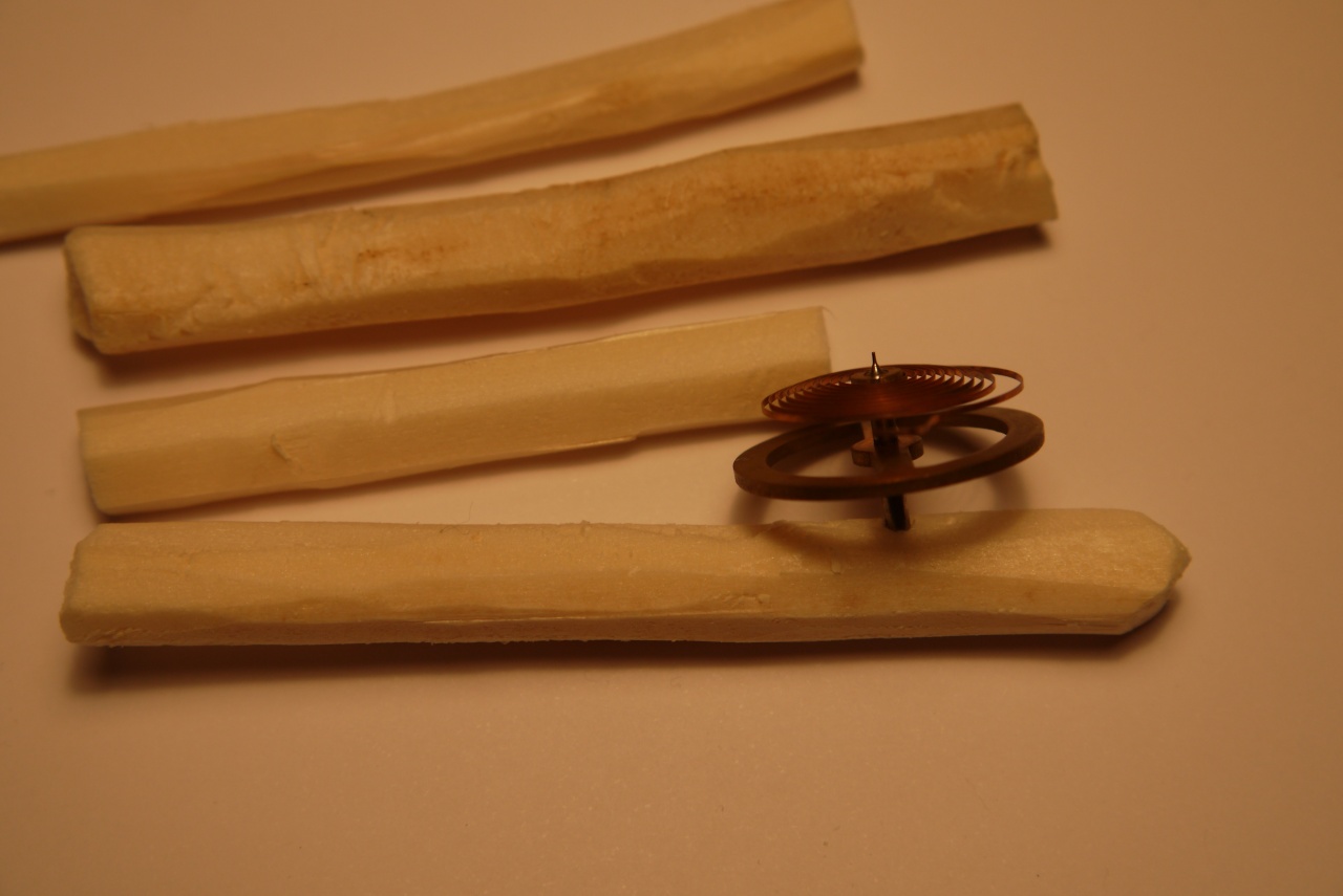

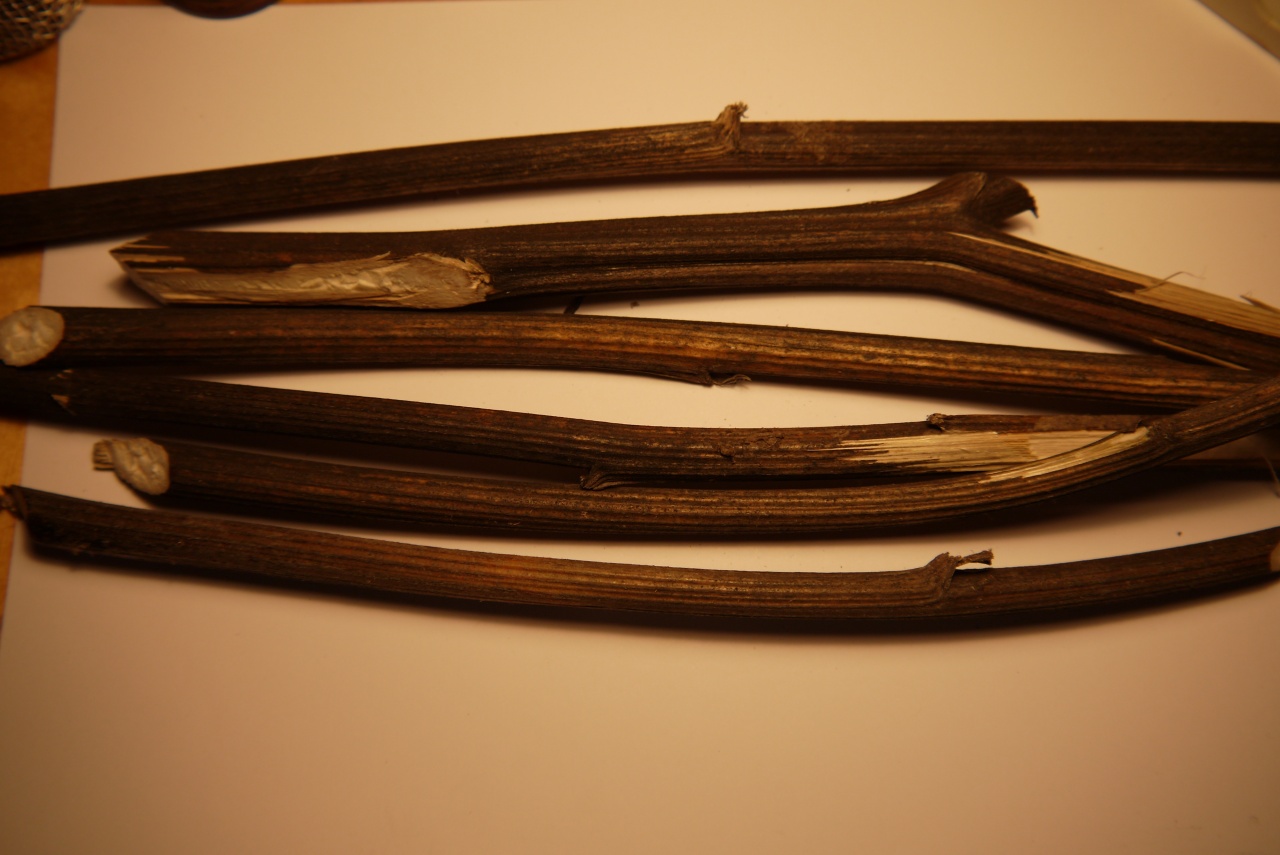

Полезное растение для часовщиков, дар природы. Не знаю, есть или нет упоминания в книгах и руководствах по ремонту и обслуживанию часов про репейник, обычно там пишут про бузину и про подсолнечник. Arctium láppa или Лопух большой (он же Репейник)- широко распространённое растение... Но в чём его полезность для часовщиков ? После увядания с конца осени и до начала лета остаются стоять стебли этого растения. Нам нужна сердцевина стебля, которую легко можно достать срезав острым лезвием внешнюю оболочку. Она белая, нежно-пористая, отлично впитывает масло, замечательно подходит для очистки цапф осей и трибов, маслодозировок и инструмента.
