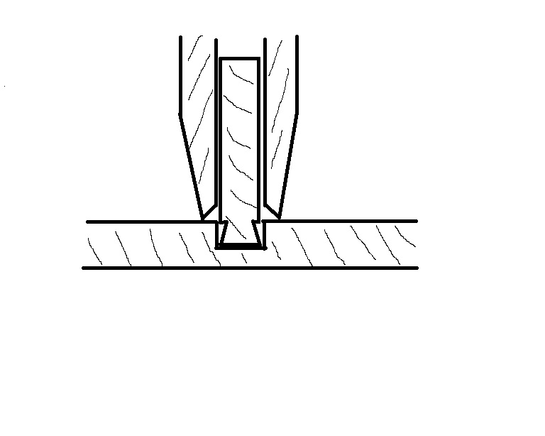

По ножкам. Я для толстых циферов засверливаюсь не до конца, а примерно на 80% толщины циферблата, отверстие делаю с плоским дном с помощью фрезы, изготавливаю новую ножку с подрезкой на обратный конус высотой с отверстие в циферблате, впрессовываю ножку с локтайтом и завальцовываю. В отличие от всяких паек и приклеек идеально держит боковые удары.

Сообщение от Андрей Бабанин Посмотреть сообщение
Всё понятно кроме этого, как это?

Сообщение от Graf Посмотреть сообщение
Вот так:

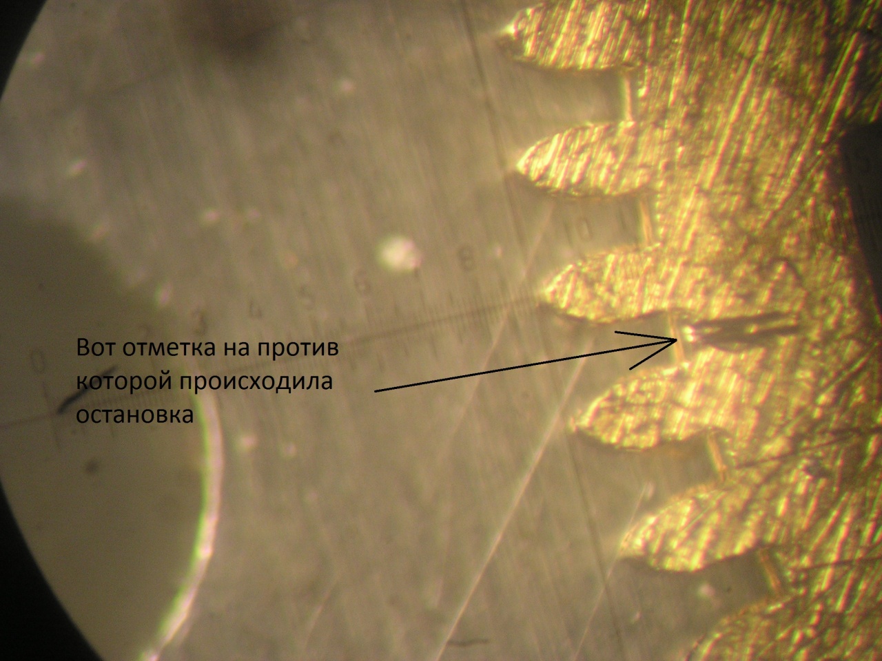

Недели три часы лежат перед носом на столе, частота работы балланса в норме,
минутник плотненький, амплитуда в порядке... отстают по чёрному.
Смотрите внимательно на триб анкерного колеса вначале видео:
http://youtu.be/4abaTfVbtkw
"Теория, мой друг, суха, но зеленеет жизни древо"-Иоганн Вольфганг Гете
  #196

и в чем была проблема, в трибе или палеты клинили?
отстают по чёрному.
На мой взгляд, вилка натыкается на одном зубе анкерного колеса и это происходит не каждый раз. А что за часы? Нет ли возможности поменять колесо и/или вилку? Если нет, то под копьё вилки подкладывают папиросную бумагу и медленно пропускают все зубья анкерного колеса, контролируя каждую фазу взаимодействия вилки и колеса. Но Вы, наверняка, знаете этот способ.Так что извините, если ответ не пригодился.

Сообщение от kostya Посмотреть сообщение
Этим часам надо было страну поменять, ГДР - социалистическая республика.
Это для того чтобы вилка в процессе проверки не прыгала? Я не знал про такой способ проверки работы вилки, спасибо.
Я не сразу заметил эту приостановку, обратите внимание что балланс визуально даже не теряет амплитуду, в конце концов они стали просто останавливатьса, но стоит взять в руки, и часы уже идут. На видео видно как проходят зубья с накернением у основания мимо триба. Этим накернением я незначительно удлинил основания
ножек зубъев.
Извините, youtube отказывается грузить видео, попробую завтра.

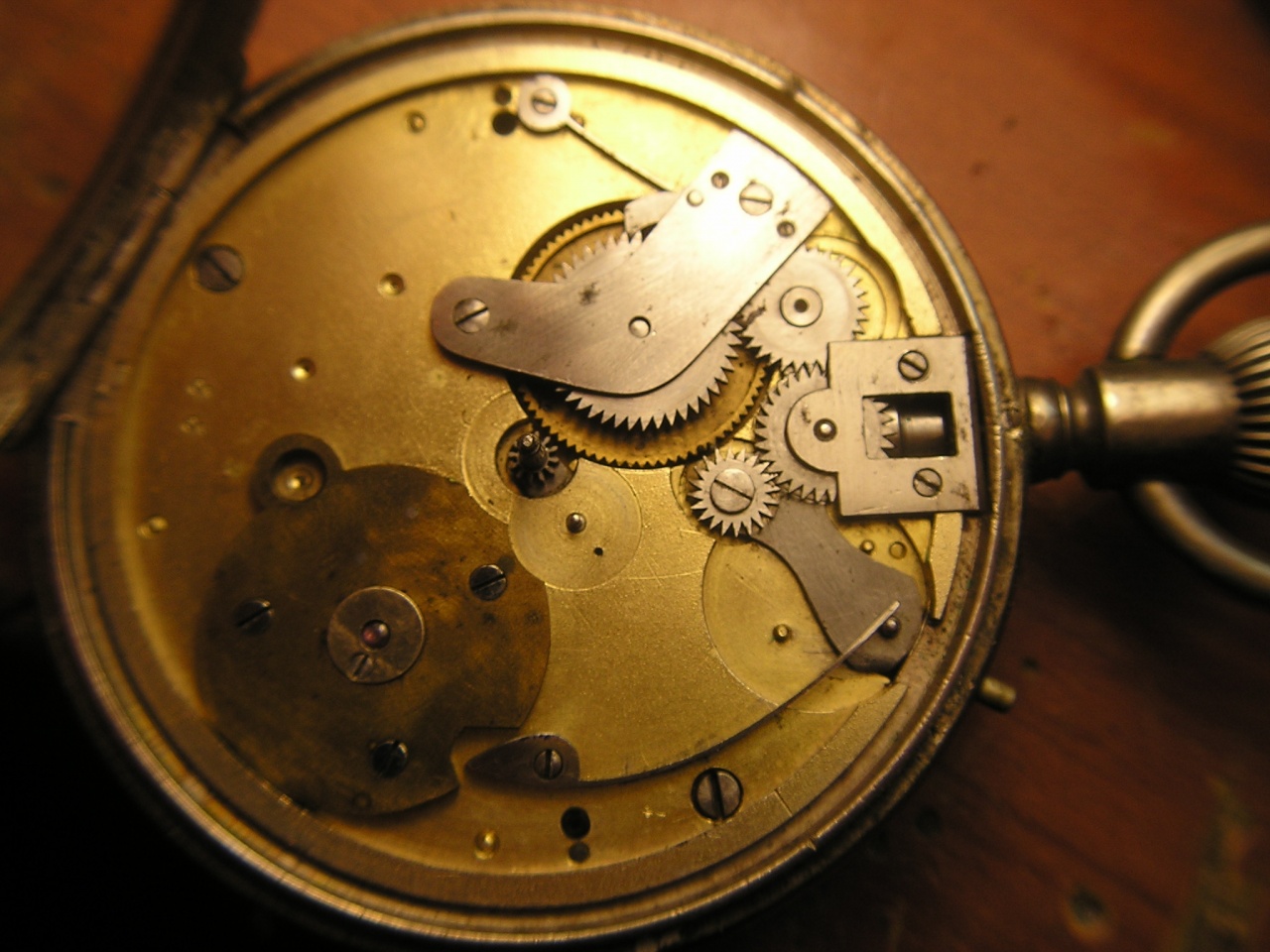

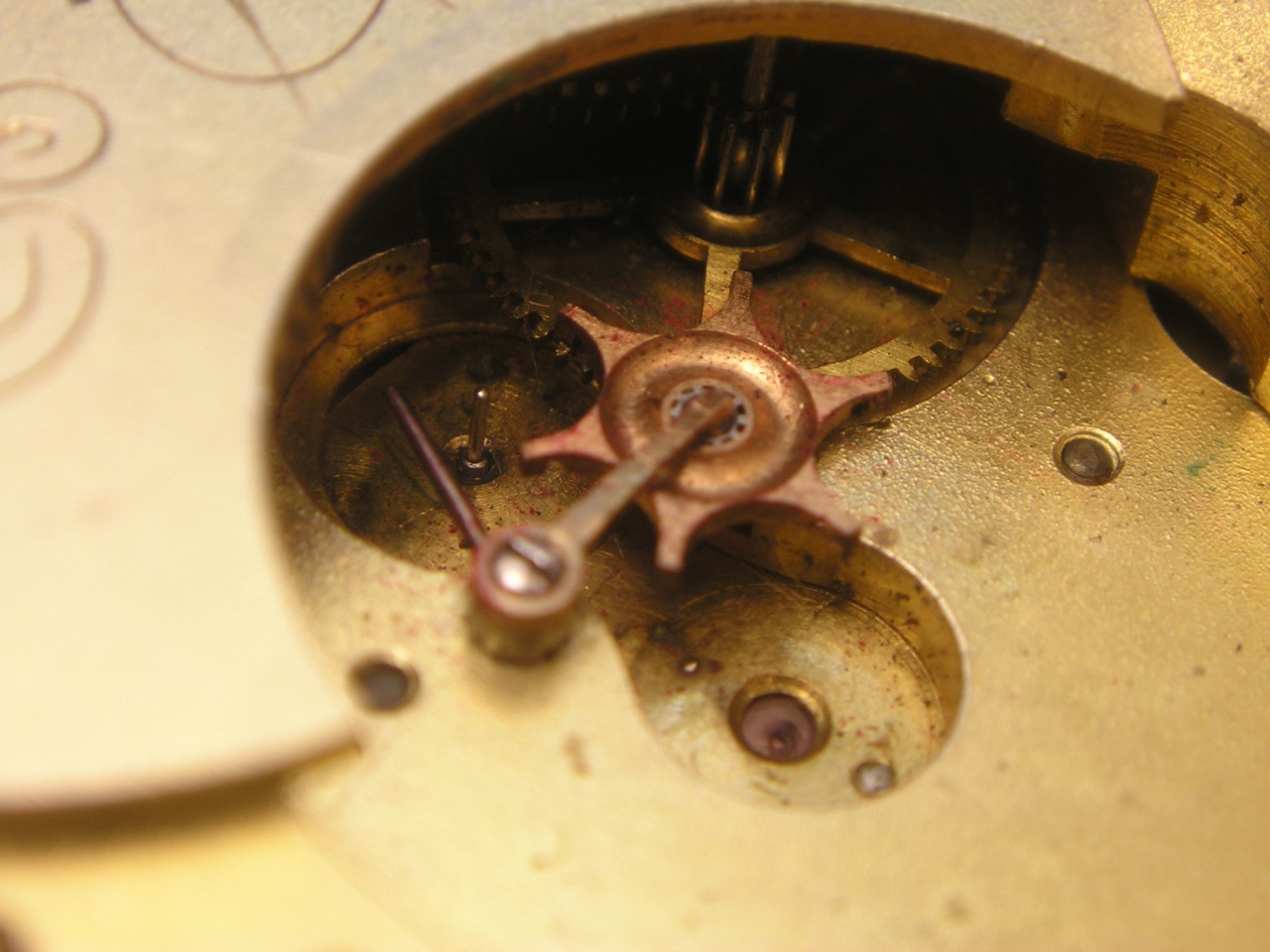

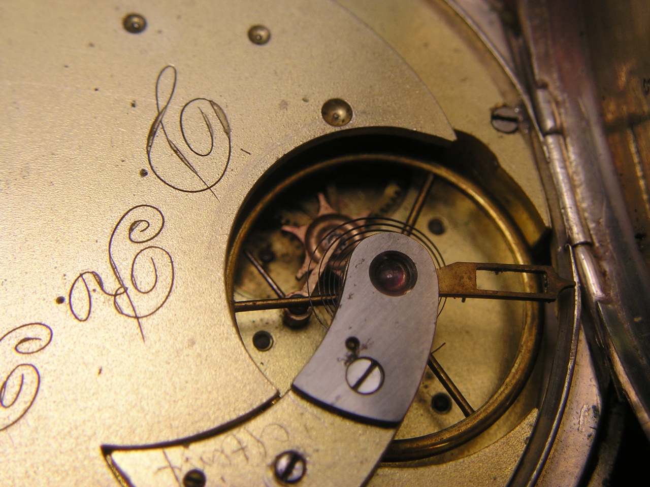

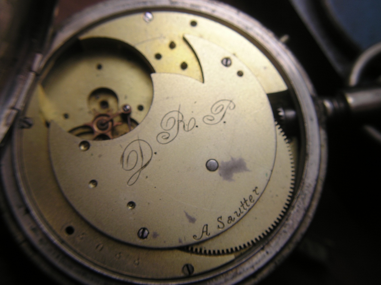

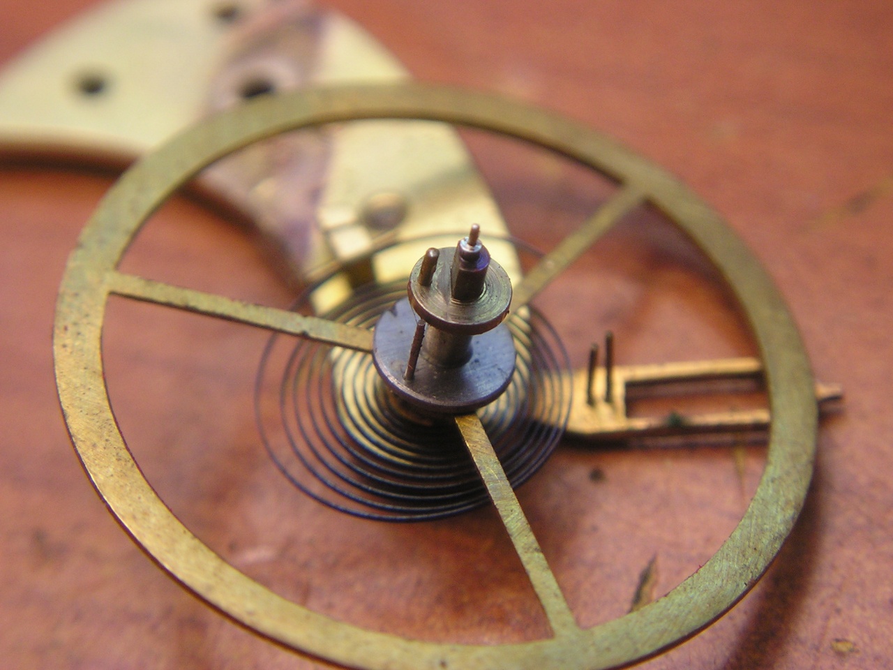

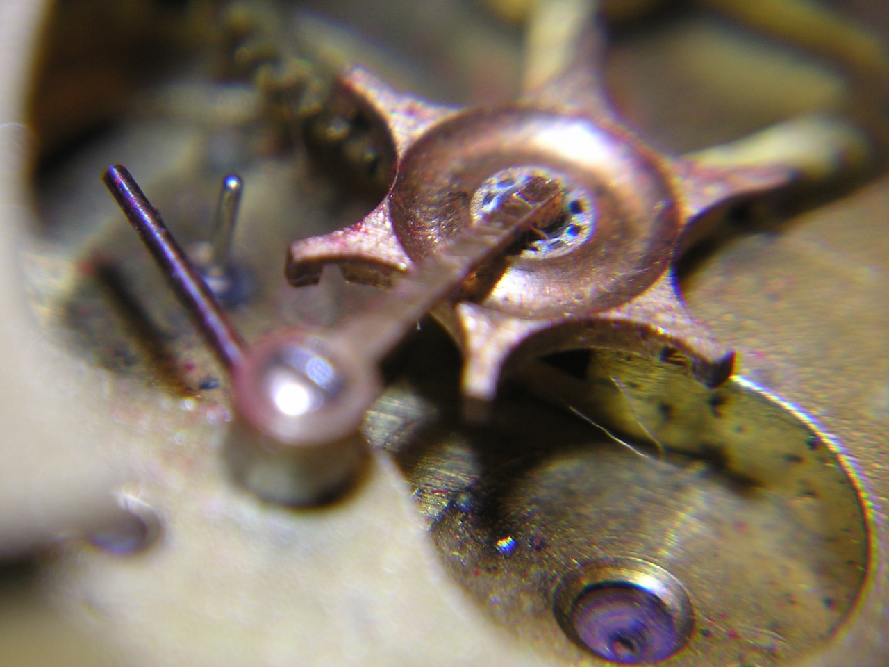

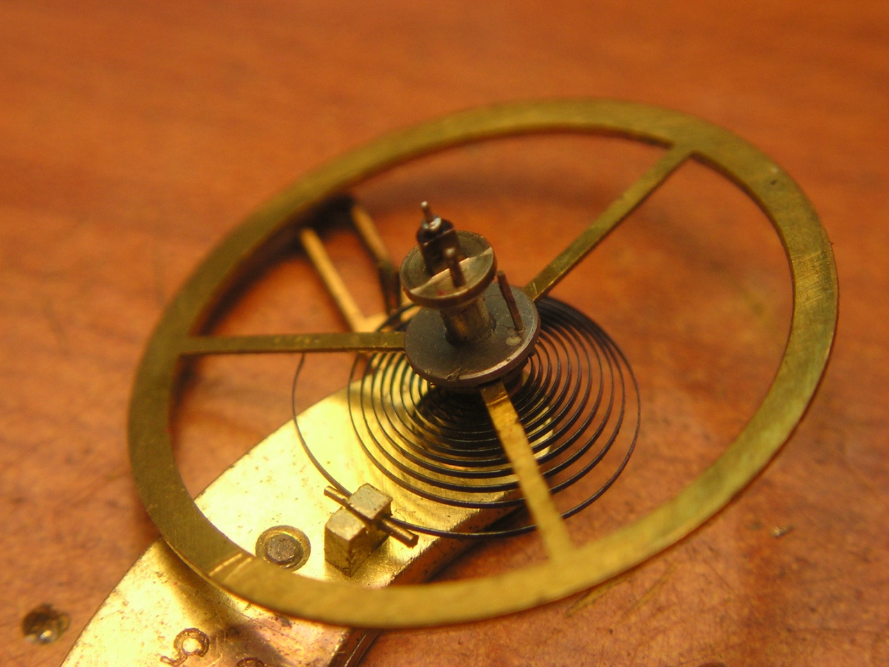

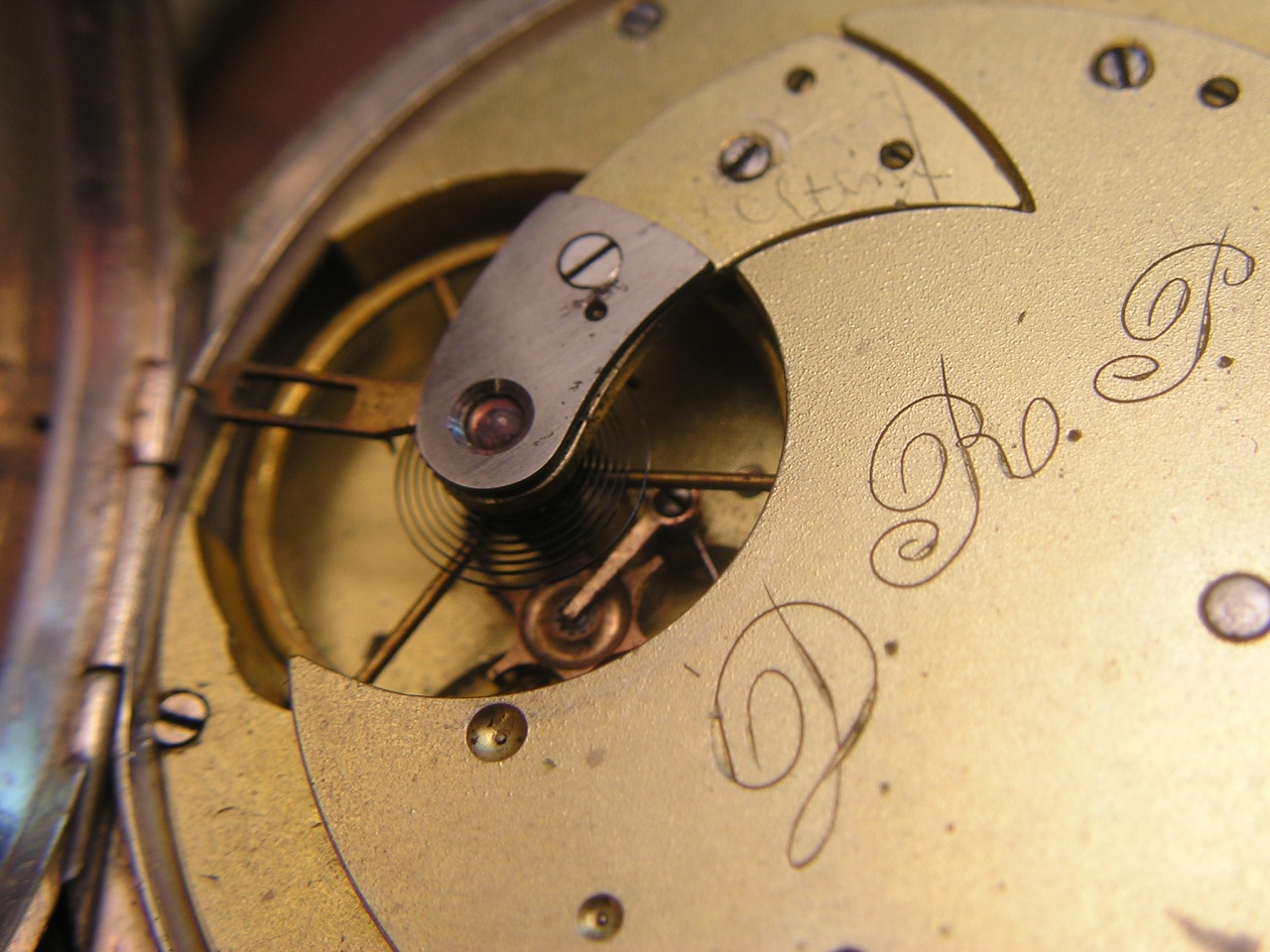

Добрый вечер уважаемые форумчане.
Может у кого есть описание этого спуска, я такого чуда не встречал нигде.
Ясно видно что не хватает какой-то детали.
Спасибо.
Добрый вечер, Дмитрий!
Очень интересно! Судя по всему, спуск был запатентован. Надо найти Deutsche Reichspatent - DRP патент номер. DRP была создана в 1877 году. Это факт, который может помочь определить примерно когда часы были сделаны, и там в документации патента, в приложениях, могут быть рисунки спуска.
С уважением
Душан
Доброе утро, Дмитрий!
Вчера я отправил письмо к Steffen Pahlow, с просьбой о помощи, надеясь что он должен иметь больше информации о спуске в этих часах. Все, что я мог найти было то, что часовщик Adam Sautter (1820 - 1902), из Равенсбурге, Германия, изготовил немалое количество часов с его "Stiften-Chronometerhemmung" т.е. "pin lever chronometer escapement" (не знаю российских слов). Где, описание часов, весьма напоминает спуск, найденный в Ваших часах. Теперь ожидаю ответ.
"Das Sautter'sche Hemmungsrad hat eine außerordentlich einfache Form, die Zahl seiner Zähne ist bloß 6 statt der 15 des bekannten Ankerrades, und auch diese wenigen Zähne erfordern keinerlei Schmiermittel. Durch alle diese Vorzüge ist aber keineswegs die sichere und exacte Wirkungsweise der Hemmung beeinträchtigt. Es geht hieraus hervor, daß die Sautter'sche Hemmung dem Fabrikanten ganz erhebliche ökonomische Vorzüge gewährt und daß eine ausgedehntere Anwendung derselben im hohen Grade wünschenswerth wäre."
Конец цитаты
С уважением
Душан
