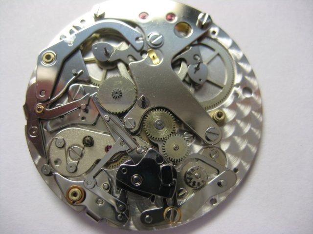

Гдето вот так?
К стати по стрелке не должна стоять пружина, возвращающая кнопки репетира?

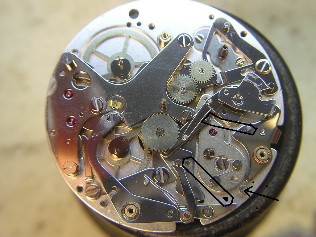

Эти детали с последнего фото друг с другом взаимодействуют, немного не логично, но это два сочлененных рычага, тот что со штифтами одним концом соединен с дырявым (его контур на месте, но на правый штифт он не заходит), а другим уходит под массивную деталь на оси (справа чуть выше центра механизма), под ней толкатель(носик), переключающий эту большую деталь (кулачок управления хронографом). рычаг со штифтами просто лежит на рычаге запуска хронографа и ни на какие штифты платы не одевается. До компа с техдоками доберусь много позже

Где-то вот так?
Может это фото поможет:

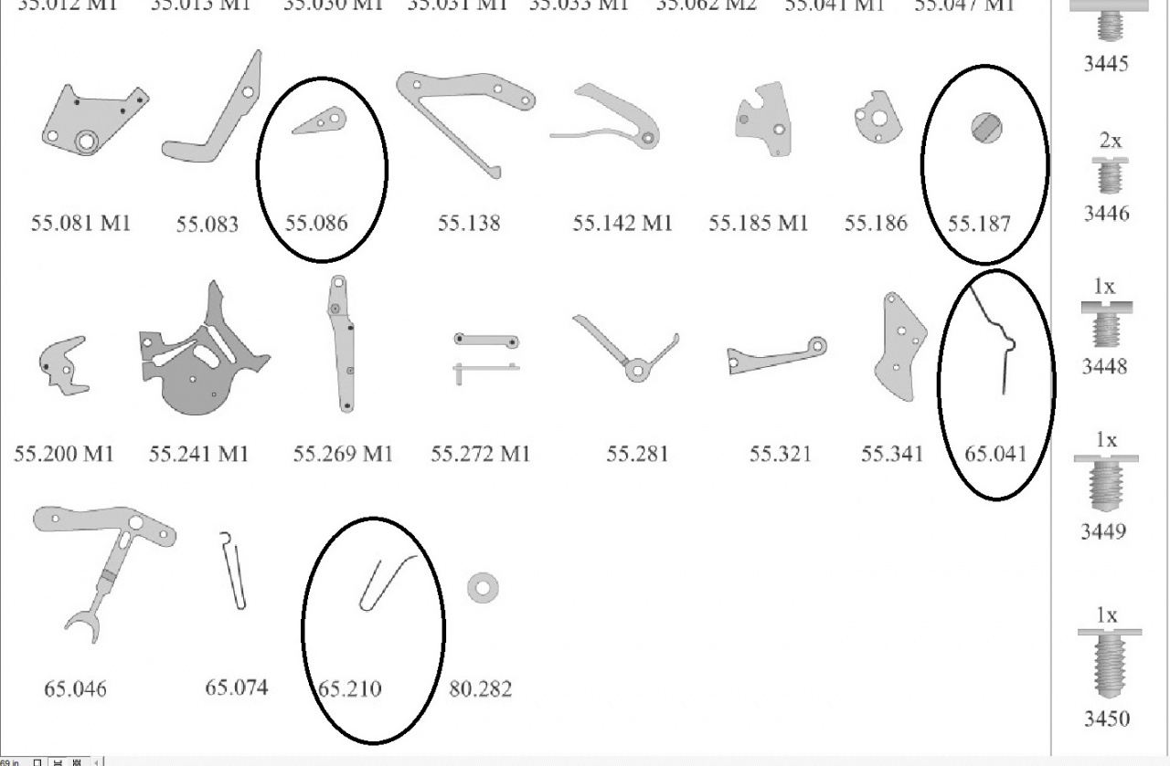

Теперь я точно знаю что мне не хватает 4 детали.
Возможно ли это заказать, на крайний случай пружинки я сделаю.

Сообщение от Graf Посмотреть сообщение
Тех.док от 3220?
Я посмотрю в понедельник, что есть у меня, что-то было... Если что, спишемся по e-mail
