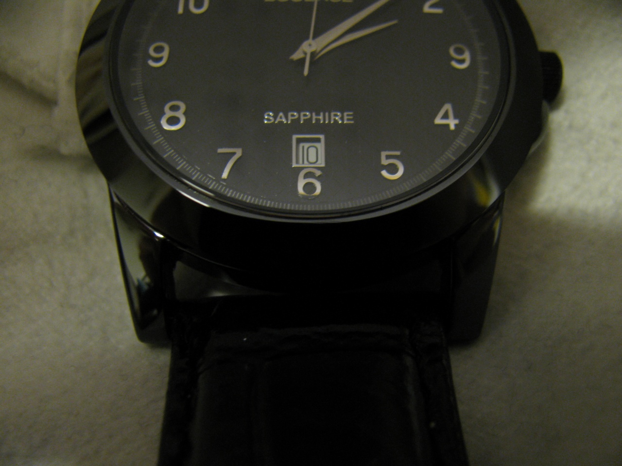

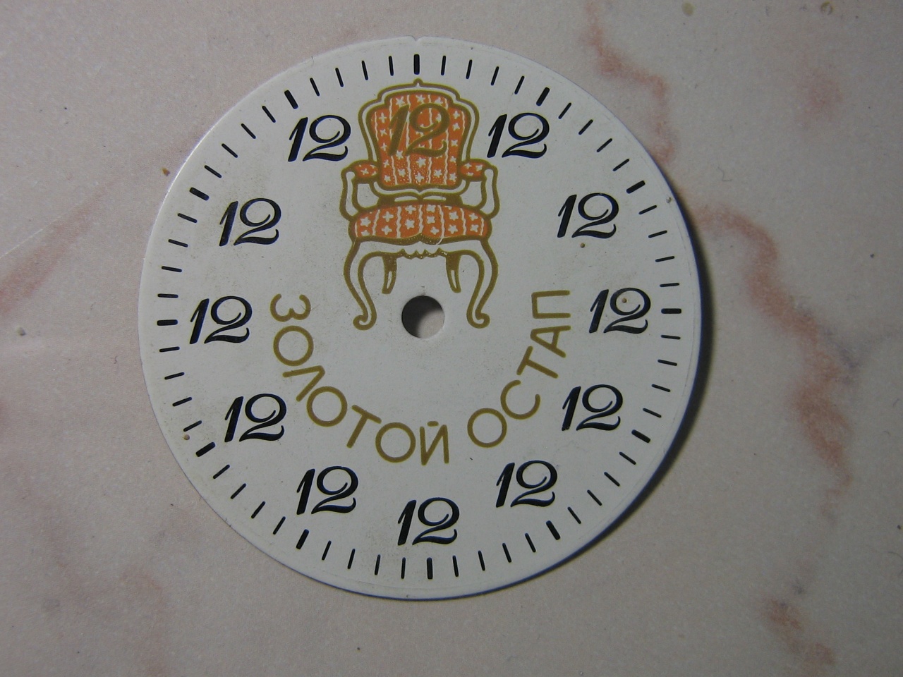

Сообщение от Artin Посмотреть сообщение
А с другой стороны, тоже цифра девять?
Кому-то не хватит...

Скорее всего это специальный изыск,
так же как ина этом циферблате:

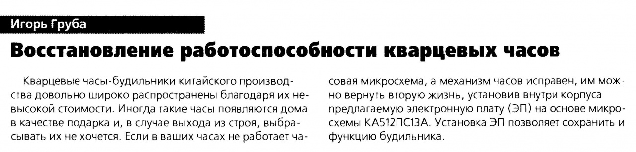

Доброй ночи всем, думал куда решил в этот раздел. Сегодня просматривал журнал Ремонт и сервис № 11 за 2005год, нашел статью Восстановление работоспособности кварцевых часов, решил поделиться, может кому понадобится. Ссылки на сайт:http://www.remserv.ru/ и где взять: http://www.diagram.com.ua/library/remont-i-servis/

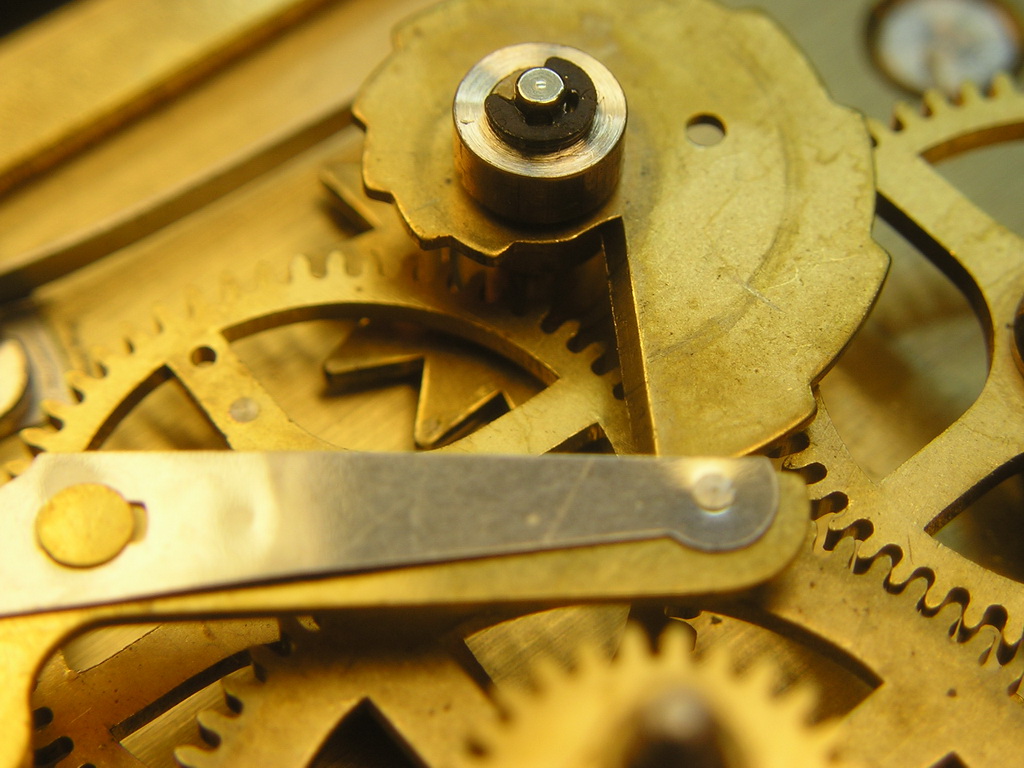

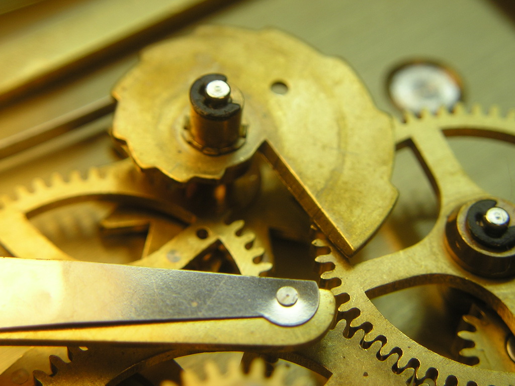

Современный каретный репетир, когда сходит пружина боя, после 12-ти часов гребёнка проваливалась как-бы на 13-й час, и после завода часы начинали бить бесконечно, пришлось выточить втулку. Теперь гребёнка ниже нижнего не падает.

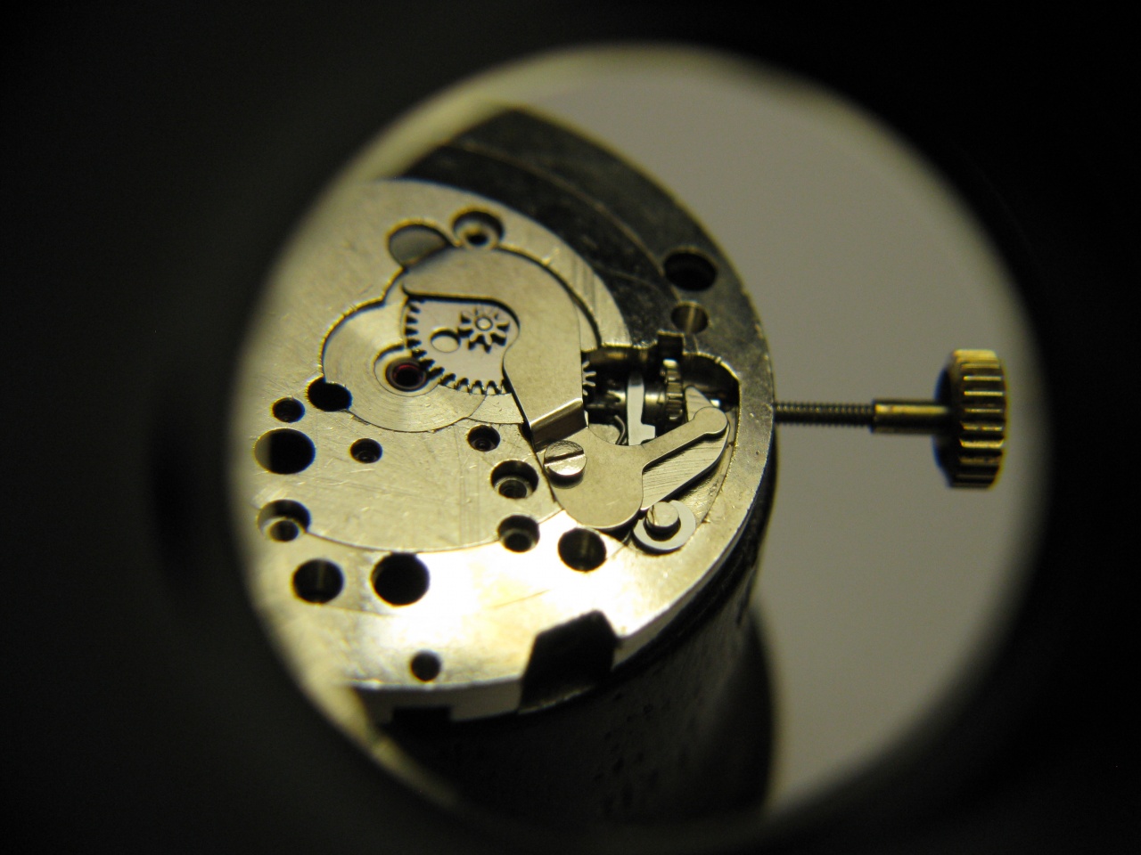

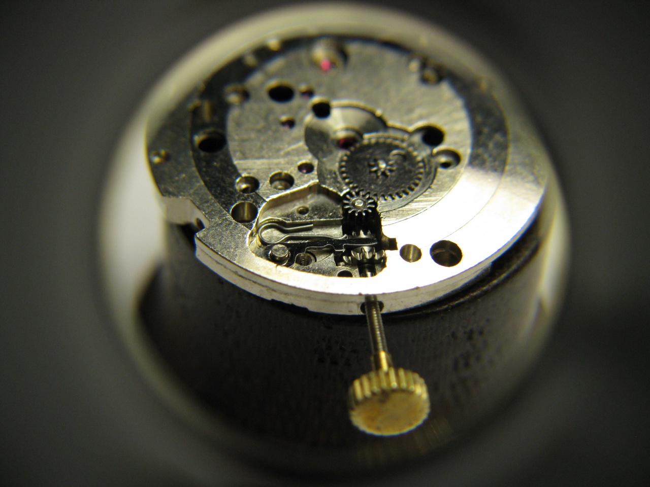

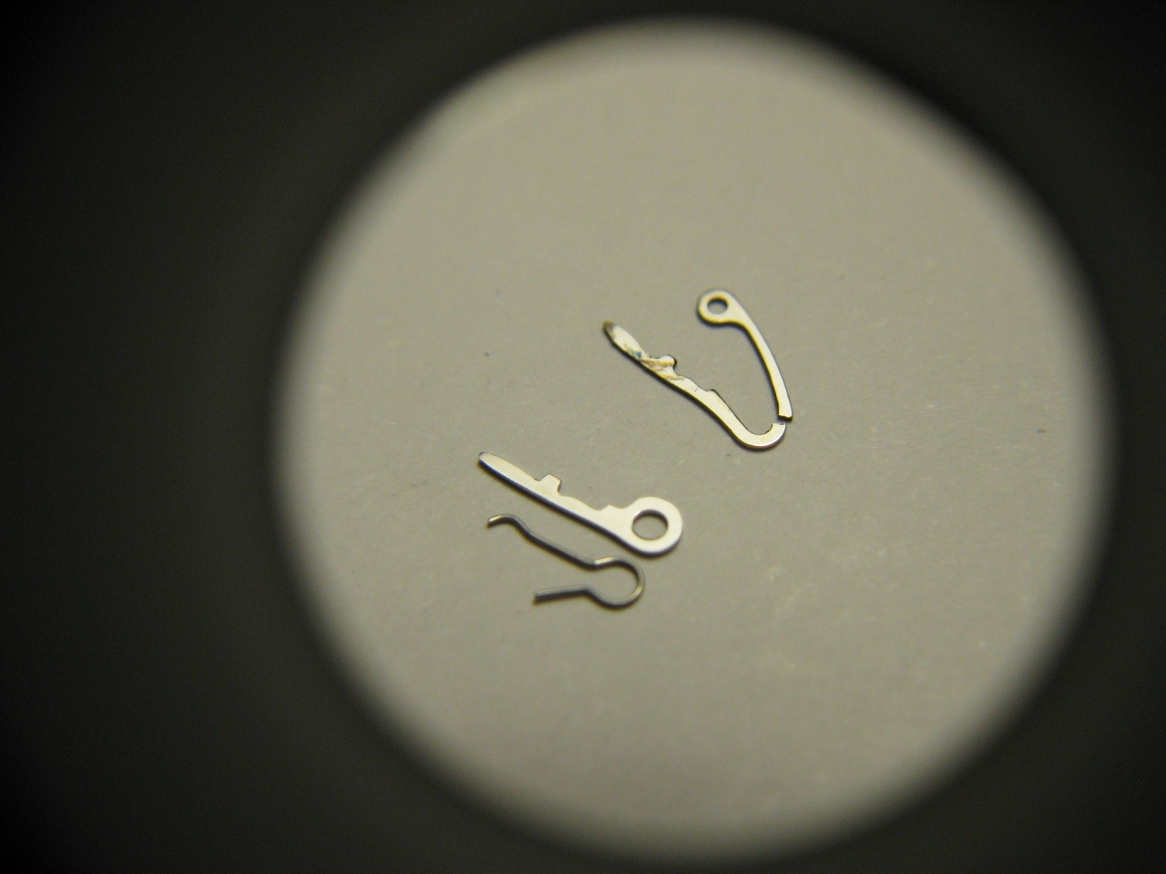

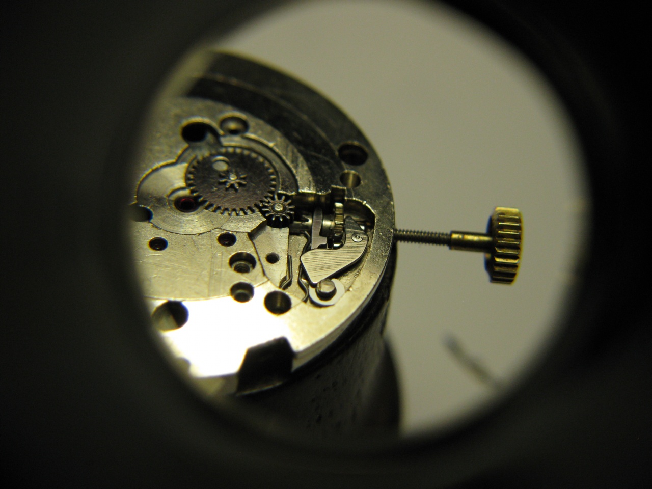

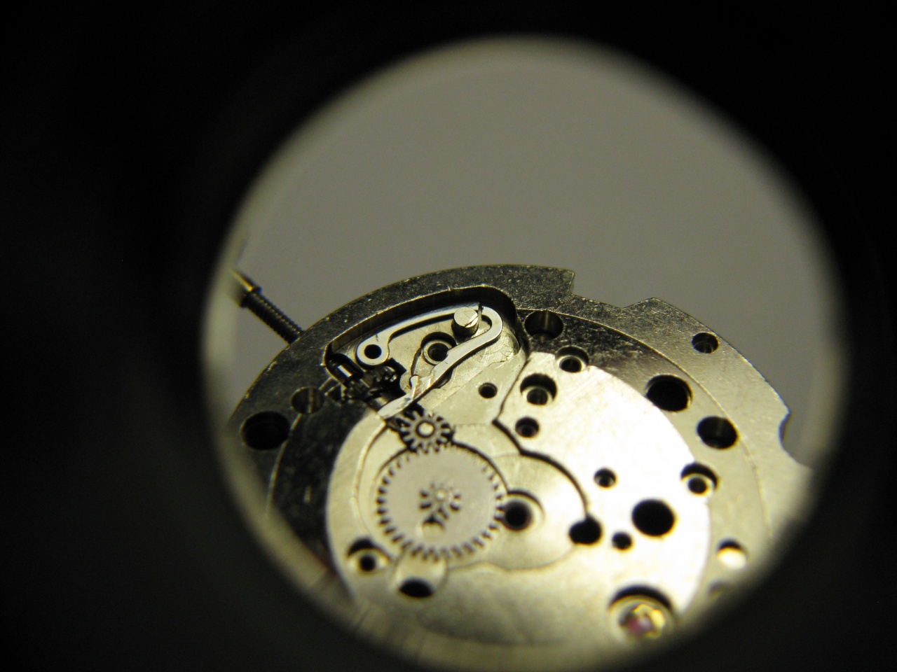

ID:	265801Вот немного модернизировал ремонтуар одних швейцарских часов "Technos".Производитель механизма изготовил заводной рычаг выполнявший также и функцию пружины.Со временем эта конструкция перестала работать и часы попали ко мне в ремонт.Пришлось изготовить новый заводной рычаг,подобрать пружину, и немного фрезеровать платину под изгиб пружины.

Сообщение от Wlad Посмотреть сообщение
Здорово, к томуже долговечнее я думаю.

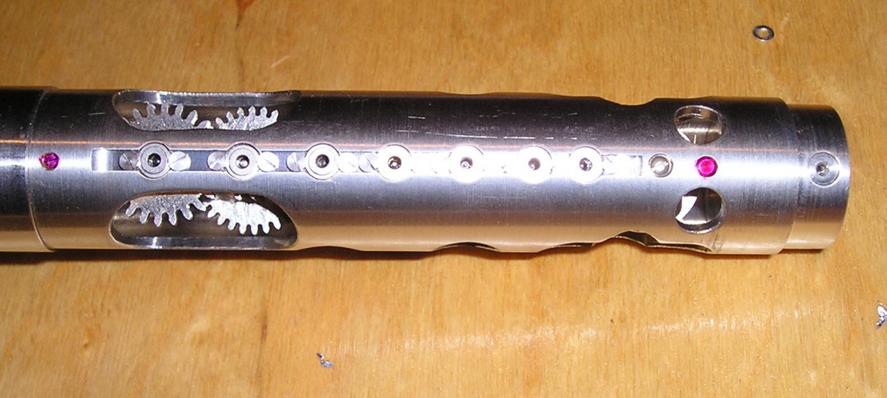

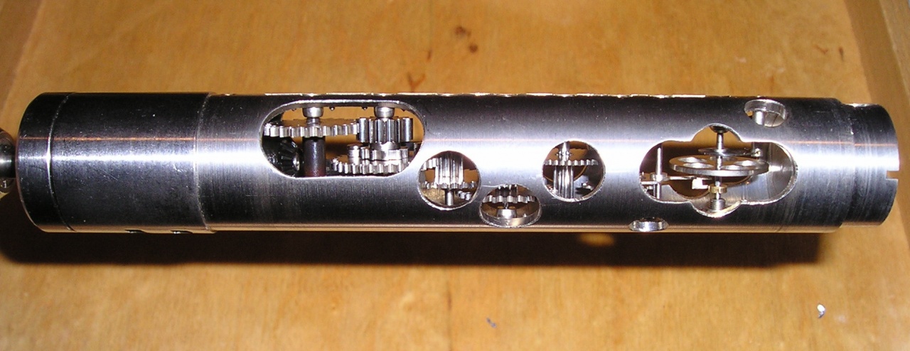

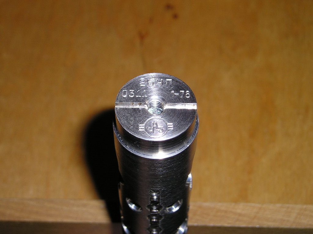

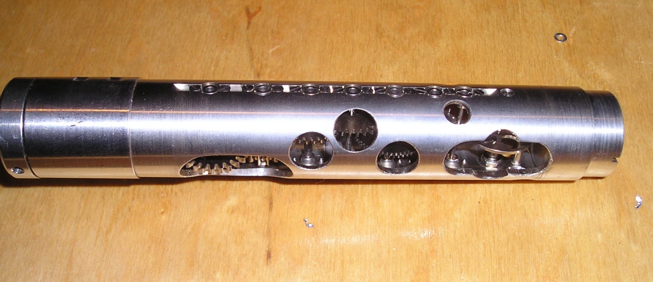

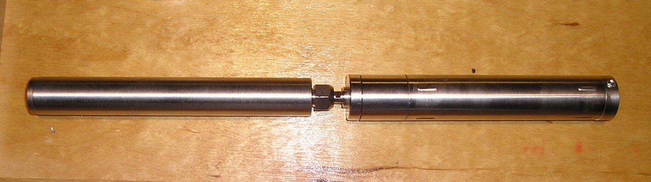

А этот зверь откада? Может кто знает, весь на камнях, заводится вращением в противоположном направлении двух цилиндрических частей.

Возможно вращает барабан самописца, но зачем тогда такое качество исполнения?
