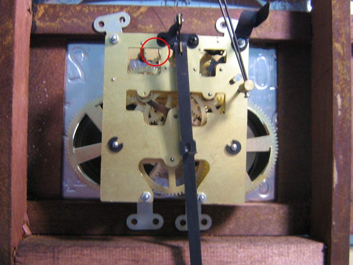

Сталкивался-ли кто с регулировкой (установкой) скобы и выкачки на китайских напольных часах.
Анкерное колесо с мелким зубом, а скоба несоизмеримо большая, выставлять выкачку можно без удержания руками от проворота скобы. Просто когда снят маятник отклоняю в ту или иную сторону поводок подвеса (скоба той или иной стороной упирается в анкерное колесо тем самым фиксируется от дальнейшего проворота)
Подобраться к механизму установленному в корпус нет возможности.
Амплитуда маленькая, установить выкачку на слух проблематично, часы идут не "хромая" часов 5 - 7 после чего начинают "хромать" и в итоге останавливаются. После толчка маятника все повторяется с завидной регулярностью.
Возможно у кого то есть иные способы установки, прошу поделиться опытом.
С уважением.

Сообщение от Yntarius Посмотреть сообщение
Амплитуда маленькая, установить выкачку на слух проблематично, часы идут не "хромая" часов 5 - 7 после чего начинают "хромать" и в итоге останавливаются. После толчка маятника все повторяется с завидной регулярностью. Возможно у кого то есть иные способы установки, прошу поделиться опытом.
Как ни странно, попробуйте парадоксальный метод - ещё уменьшите амплитуду колебаний маятника, подняв мост скобы чуть выше. Возможно, что часы расхаживаются за эти 5-7 часов и пристук играет роковую роль в нарушении равномерности хода.

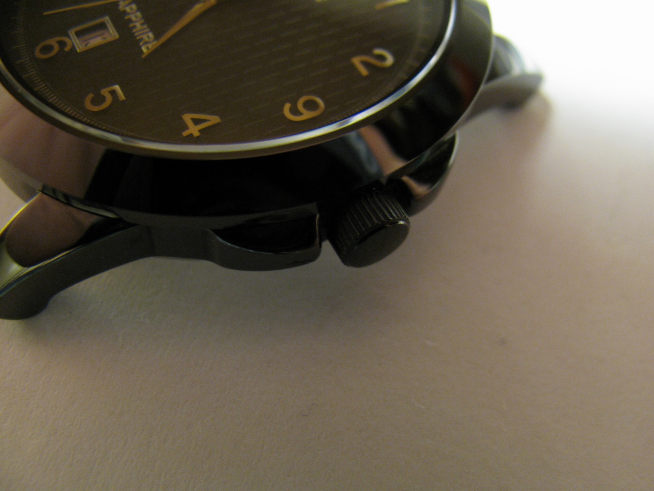

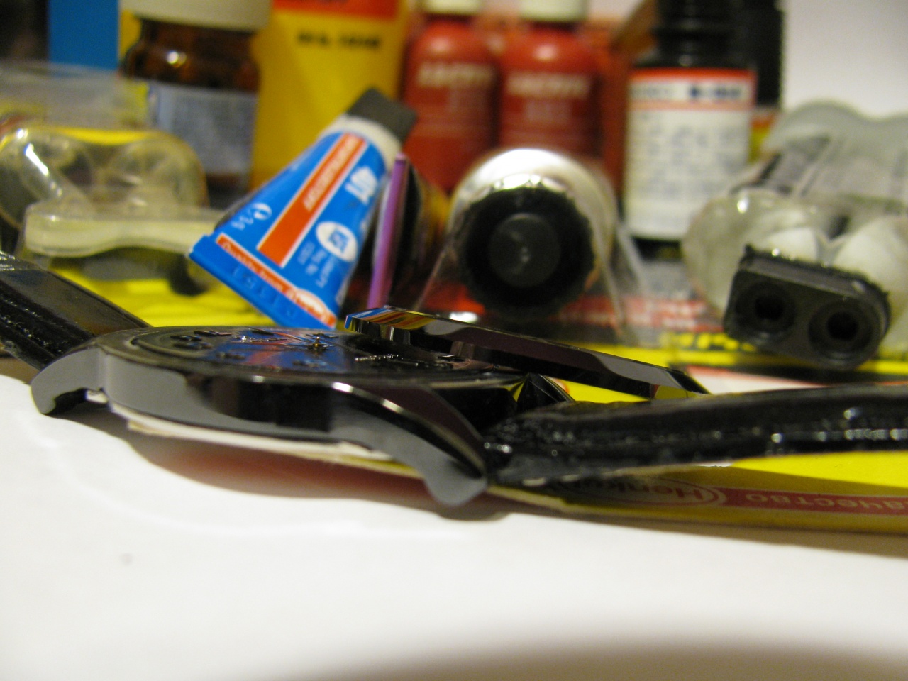

Чем клеить?
На часах отвалился базель со стеклом, ни каких буртиков нет, крепление- плоскость к плоскости, визуально УФ-клей. Материал корпуса и ободка керамика, шероховатость практически отсутствует.
Чем надёжней зафиксировать?
  #118
Старый 09.04.2012, 01:59
Аватар для Андрей Крукович
Регистрация: 07.04.2006
Сообщений: 9,926
Сказал(а) спасибо: 2,474
Поблагодарили 7,330 раз(а) в 3,653 сообщениях
Сообщение от Slepoy Посмотреть сообщение
ИМХО всё-таки эпоксидкой. Только сильно не сжимать детали при склейке. Тонким слоем намазать корпус и положить сверху безель.
PS обезжиривание обязательно.
PSS и даже бы уточнил, что совдеповской эпоксидкой, той что размешивается в пропорции 1:4 и сохнет сутки.

Сообщение от Artin Посмотреть сообщение
всё-таки эпоксидкой. Тонким слоем намазать корпус и положить сверху безель.
Хотел применить инновации, но делал как обычно.
Прикольно ловить правильное положение, "плавающего" на корпусе ободка.

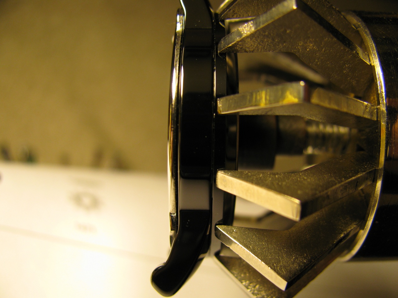

В процессе сборки, обратил внимание на интересную оцифровку.
ID:	243531   Нажмите на изображение для увеличения
