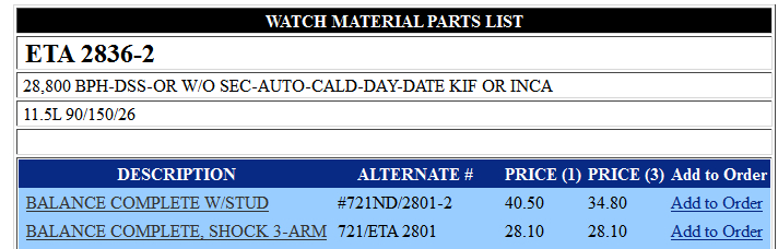

Сообщение от Yntarius Посмотреть сообщение
Прошу заранее извинения, если не по теме.
Добры вечер!
Тема называется "Разное" поэтому всё в порядку.
Что касается разницы в цене и типу балансного колеса у Вашего поставщика номенклатура не ясна.
Существуют два балансных колеса для калибр 2836 и 2836-2 где базовый калибр есть 2801 и 2801-2. В мое документации номенклатура для балансное колесо есть 40.050.00 и 40.050.21 для 2801 и 2801-2.
Советую Вам, проверите который калибр у Вас есть, то следственно закажите запчасти.
С уважением
Душан
узел баланса ЕТА 2836-2 в каталоге
Будьте внимательны, 2836 и 2846 отличаются частотой хода, соответственно у них разные вилки, анкерное колесо пружина завода и конечно узел балланса. Если я правильно понял вопрос.
"Теория, мой друг, суха, но зеленеет жизни древо"-Иоганн Вольфганг Гете
