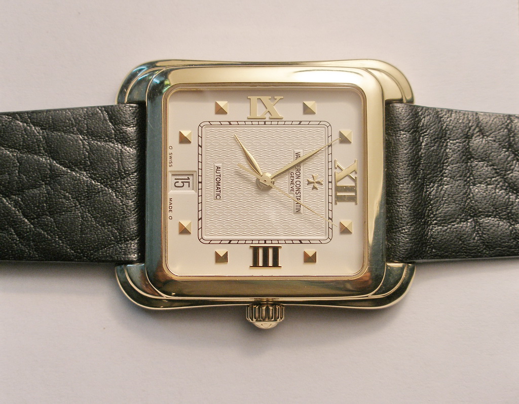

Сообщение от kostya Посмотреть сообщение
Кажется, мы что-то нарушаем, обсуждая подделки в этой теме
Одно неловкое движение, и вы отец. автор: Жванецкий Михаил.
Ладно вот настоящий, только делать без авторизации его нельзя.
Шаг вправо, шаг влево - побег, прыжок на месте - провокация (Холодное лето 53-го)

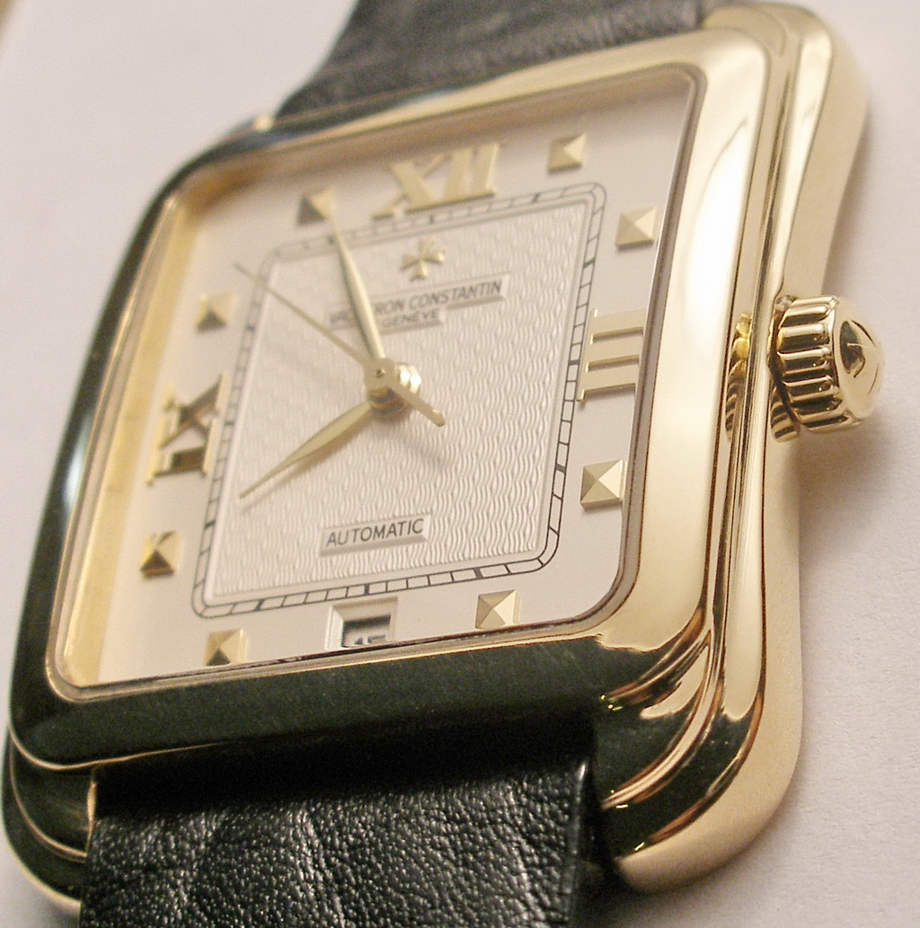

Турбийон самый настоящий
Сообщение от Graf Посмотреть сообщение
вот настоящий
Я имел ввиду, что устройство турбийона - не муляж, как чато бывает, а функционирует. Но внутри не то, что написано на циферблате.

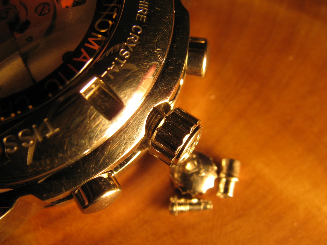

Последняя разработка завода ETA, хронограф, что делать будем уважаемые часовщики? Швейцария требует только замену механизма, да там хоть все меняй, самая главная беда - автоподзавод, после дня на руке ходят до 2х 3х часов ночи и всё.
Обнаружилась ещё недоработачка, резьба выполнена не в головке, что значительно слабит конструкцию.... Лечится только переделкой на старую, добрую классику.

Сообщение от Slepoy Посмотреть сообщение

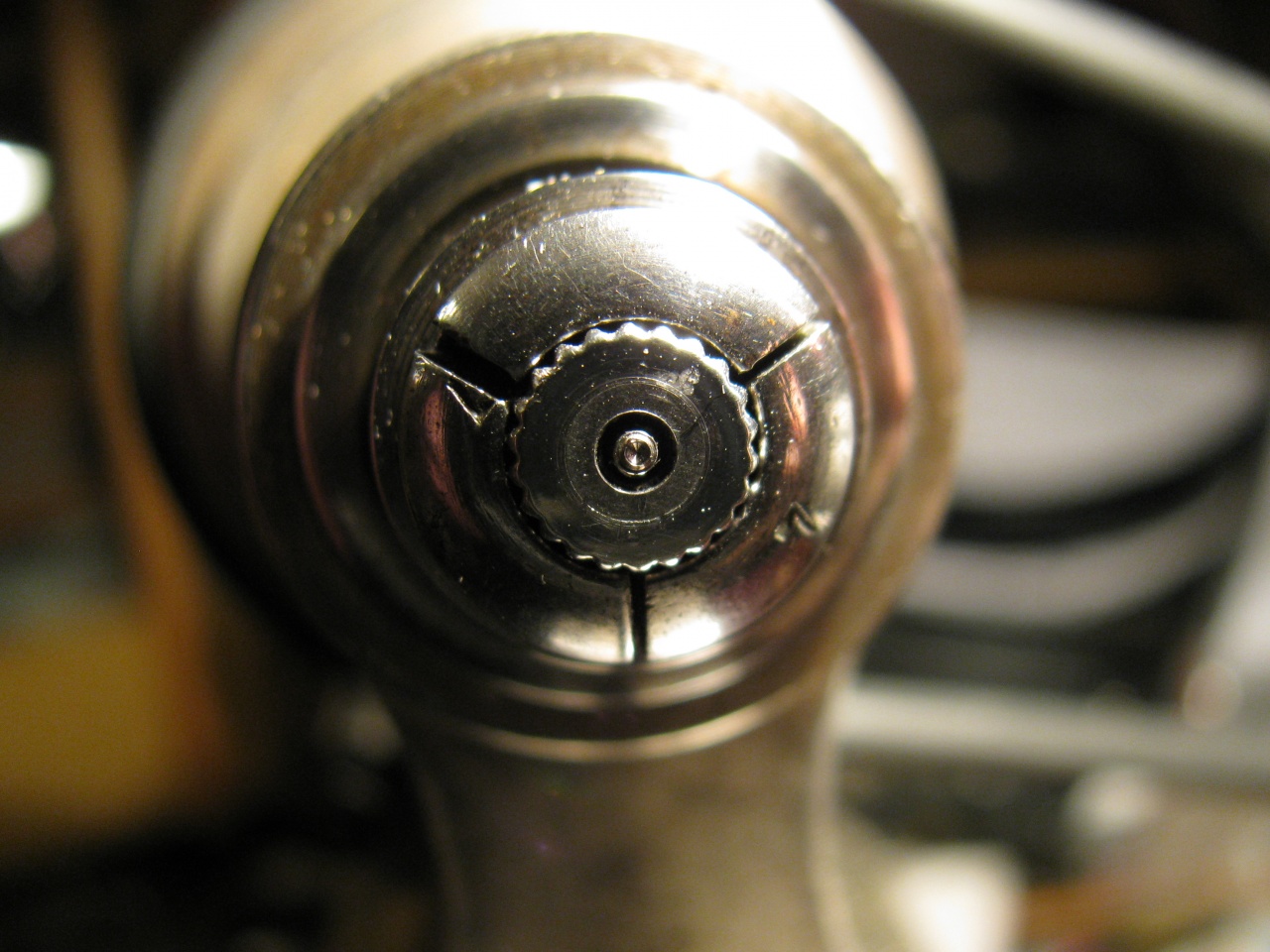

Уважаемые мастера, подскажите, пожалуйста, как ремонтируются подобные головки. Фрезерной приставки у меня нет, но есть токарный станок. Как я понимаю, без фрезы не обойтись. Уважаемый Slepoy, подскажите Вы переделывали подобные головки под классику, часы работали? Я новичок и практики работы на токарном у меня нет, только осваиваю, делаю первые шаги. Переделывал на классику, но по-видимому ошибся с длинной, ключ фиксируется, но переводятся только стрелки. И еще подскажите, пожалуйста, в токарнике АТМ-3 как правильно ловить центр, у меня резцом не получается. Заранее благодарен за ответы.

Сообщение от uhrmaster Посмотреть сообщение
Извините, но эту головку можно отремонтировать.
При попытке собрать и завальцевать развалившийся узел, зазоры в посадке очень велики(в моём случае, он не первый), и ни какое утужение отверстия не давало положительного результата. Другого надежного способа сборки я не знаю.
Фиксация клеем не серьезна, точить на станке- клиент не готов. Поэтому, выход нашел в замене футора и головки, практически без пределки. Внешний вид и герметичность без нарушений (только буква Т, отсутствует).
Поделитесь секретом восстановления!

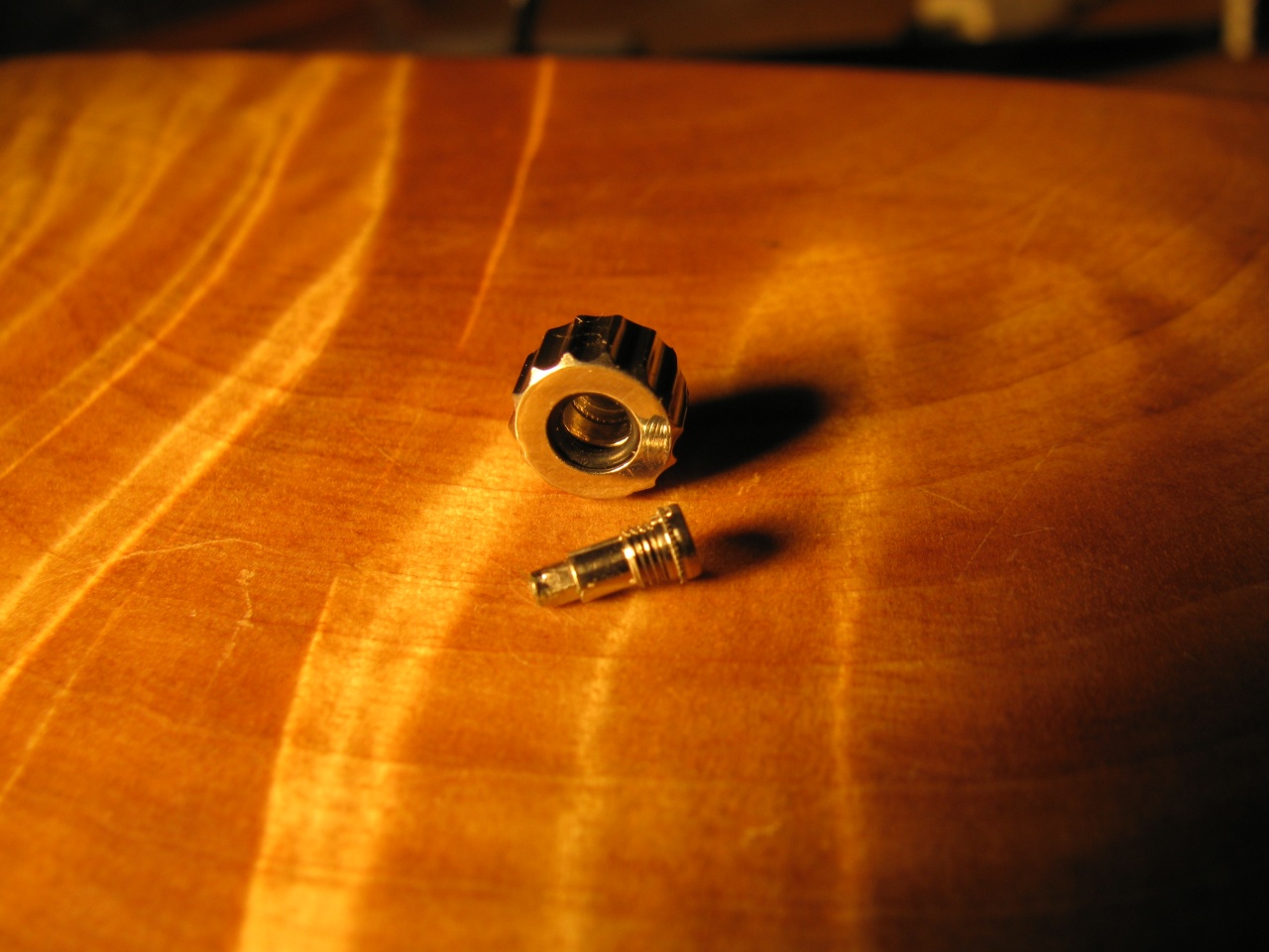

Сообщение от Stanislav Посмотреть сообщение
как ремонтируются подобные головки. Фрезерной приставки у меня нет, но есть токарный станок. Как я понимаю, без фрезы не обойтись. Уважаемый Slepoy, подскажите Вы переделывали подобные головки под классику, часы работали? Переделывал на классику, но по-видимому ошибся с длинной, ключ фиксируется, но переводятся только стрелки. И еще подскажите, пожалуйста, в токарнике АТМ-3 как правильно ловить центр, у меня резцом не получается.
Много полезных советов у ув.Душана и Grafa.
Тема не на одну книгу, но в кратце:
Зачем, усложняете(фрезы,приставки)? Нужно иметь основной ассортимент валов, головок,футеров(втулка), удлиннителей и работа будет в радость, а изготавливать, только эксклюзив, который не найти. Для серьёзных часов потребуются ещё приспособы для работы с футерами(выпрессовки-запрессовки, откручивания-закручивания). Перед сборкой, всё нужно промерить и прикинуть, чтобы не получилось,как в вашем случае.
На данной модели, ни чего не переделывалось(фото), выдавил футор и по размеру установил новый комплект(головка-футер),правда перерезал резьбу,т.к. вал 1,головка 0.9.
Центр нахожу резцом на весу, так привык(фото).
А что за станок АТМ-3? Покажите?

На последнем фото, моя рука со штихилем, я так намечал центр, а потом сверлом в цанговом патроне облакачивая его на подручник сверлил, но как мне кажется это не совсем точно. Подскажите, пожалуйста, центр отмечается в заготовке первичной, т.е. после зажима в цангу, либо когда вытачил под нужный диаметр? Заранее спасибо за ответ.
На первом и последнем фото АТМ, а 2 и 3 как мне сказали самодельный Лорх, но пока им не пользуюсь, поменял подшипники, нужно привести в порядок суппорт и на переднюю бабку подобрать масло, перечитал форум так и не понял, у каждого свое масло. На АТМ у меня литол, может, это и неправильно. Уже точил на нем, сначала не получалось, но потом научился затачивать резец и выставлять подручник, буду благодарен любым советам в подобной теме. Заранее всем спасибо

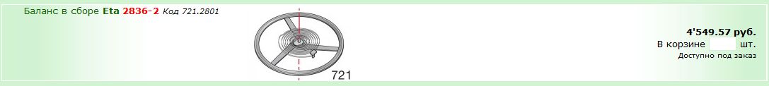

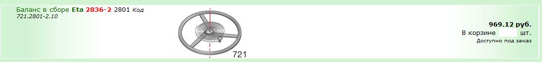

Прошу заранее извинения, если не по теме.
Требуется для ремонта часов узел баланса ЕТА 2836-2 в каталоге *********** вот такая разница в ценах, прошу мастеров имеющих опыт работы с калибрами ЕТА объяснить, в чем различие узлов баланса.
Возможно просто разные производители, китай например?
