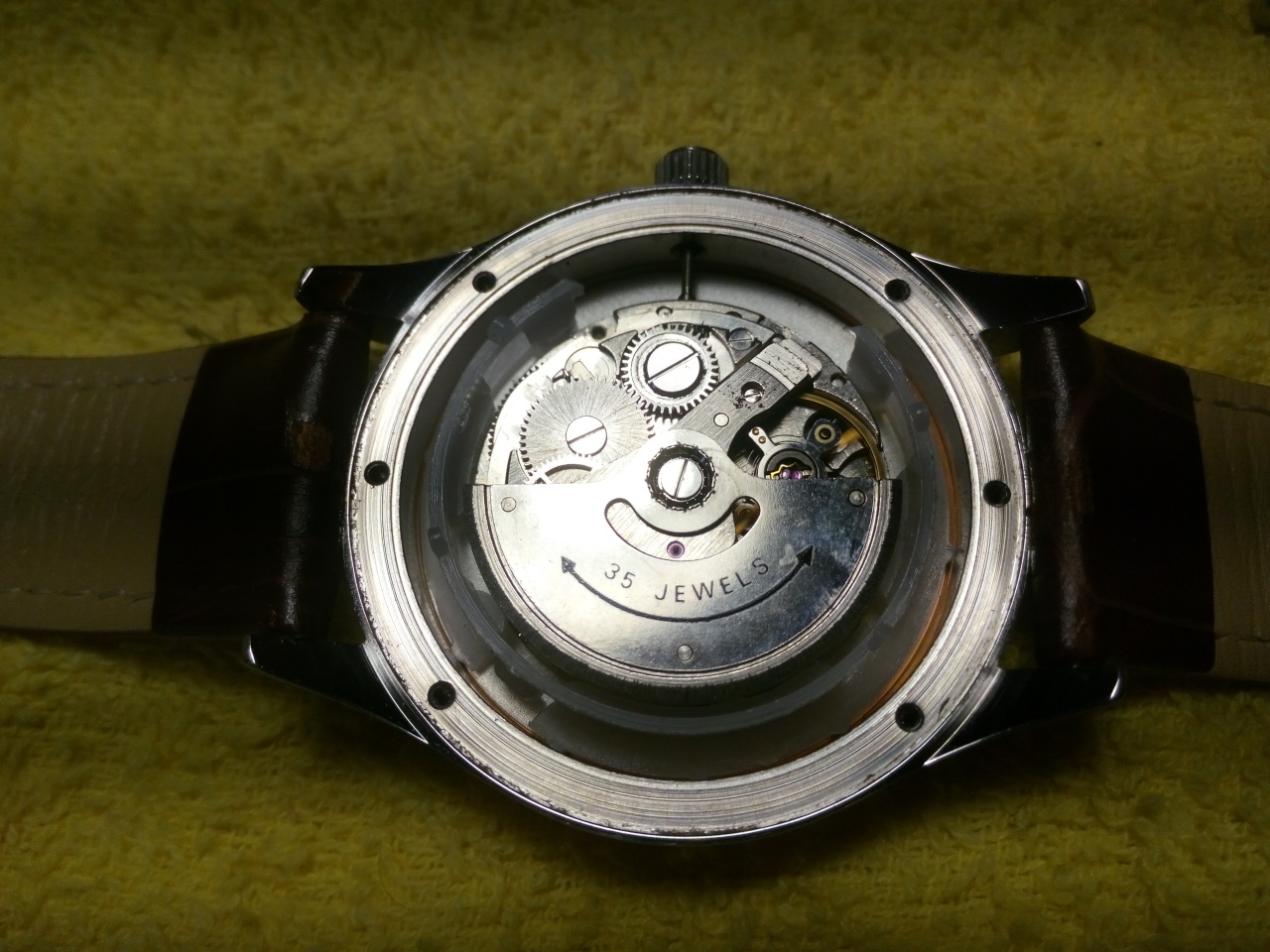

Сообщение от fedornagan Посмотреть сообщение
Почему Деберт ставит латунное кольцо, а тот же Бейджин, или Сигалл, пластмассу?
Именно потому, что пластмассовый холдер считается у покупателей "дешёвкой", соответственно, часы с металлическим холдером механизма лучше продадутся.
На деле же, помимо увеличения массы часов (благородная тяжесть!) и эстетически привлекательного вида внутреннего устройства часов со снятой крышкой, металлический холдер механизма никаких реальных преимуществ перед пластиковым не несёт. Поэтому, конечно, сейчас его (пластик) массово ставят крупные производители. Пластик дешевле, упрощает сборку (минус два - четыре винтика, и время на их завинчивание).
Мелким сборщикам, играющим, однако, не в нише сверхдешёвых часов (там от пластика вообще не уйти) металлический холдер механизма позволяет получить хотя бы маленький, но плюсик в глазах покупателя. Просто потому, что, ну, металл же круче пластика! Это же все знают!
Ну и ещё: если у вас нет доступа к производству пластиковых деталей, а объёмы заказа не очень велики, то часто металлический холдер банально проще изготовить. Всего-то нужен токарный станок да латунные заготовки. Хоть в сельской мастерской точи, хоть в гараже, хоть на балконе.

Сообщение от Vinni Sanders Посмотреть сообщение
Да, но пока я не открутил крышку (непрозрачная!) я понятия не имел про латунное кольцо. Да и на другом Деберте, с прозрачной крышкой тоже это кольцо видно, только под определённым углом.

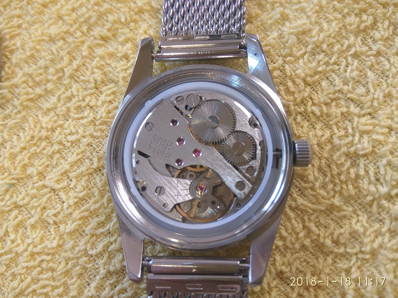

В моём Orient пластиковый холдер на порядок лучше выполнен, чем в кварцевом хроне Pulsar (хоть Пульсар принадлежит Сейко).
В моих часах Shanghai тоже пластиковый холдер, но выполнен он хорошо, и ничего не болтается.
