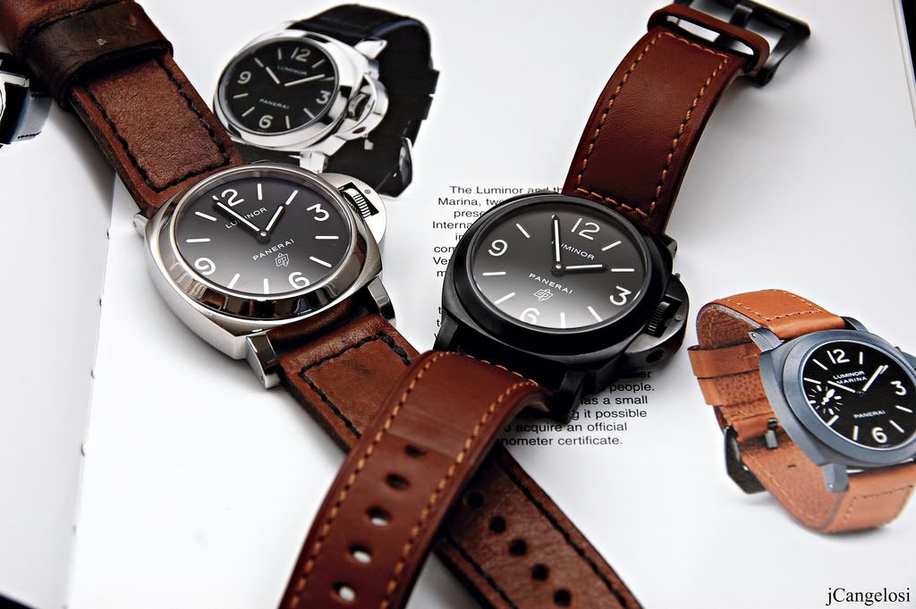

Думаю да, вот что делают с Лого (гарантия снимается сразу):
Отсюда: http://www.network54.com/Forum/35339...(cangelosijeff)

Все зависит от покрытия. Если соблюдать номенклатуру, то Pre-A, Pre-V, A и B идет в PVD а более поздние года в ADLC. Качество цвет и прочность покрытия тоже варьируются. Варианты DLC самые стойкие и в среднем стоят от $300 до $500 в зависимости от сложности работы (разборка, refinish в зависимости состояния корпуса, bead blasting, coating и наконец сборка). Если желаете завладеть кусочком истории и сделать PVD на фабрике где Panerai делал свои легендарные PreV, PreA - B серию то это Vacor AG в Швейцарии.
