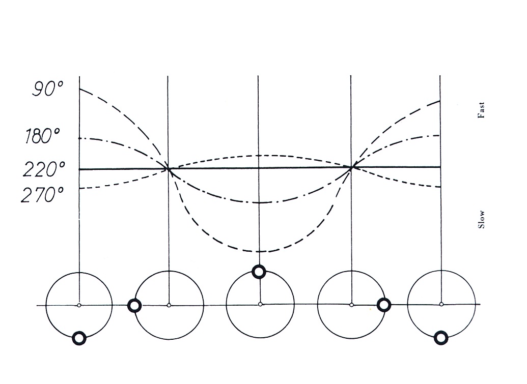

Сообщение от akadama Посмотреть сообщение
Подскажите пожалуйста, как обычно изменяется точность хода механизмов в процессе эксплуатации?
Добрый день!
Существует много причин, влияющих на работу часов в течение длительного периода времени. Все они могут быть подведены в амплитуде колеса баланса, пока амплитуда баланса является высокой, более 240 градусов, часы будут идти хорошо и покажут время точно.
График, показанный ниже, показывает типичные характеристики хода часов в зависимости от амплитуды.
С уважением, Душан
Может из личной практики есть какая то статистика в какую сторону (fast or slow) изменяется точность (амплитуда)
Добрый вечер!
Правила нет! Как я уже сказал причин куча.
Посмотрите график, положение часов намного влияет на ход, особенно если баланс не уравновешен правильно.
- Когда масло утекает подшипники остаются сухими - трение возрастает и амплитуда - уменьшается.
- Когда масло становится более густым - трение возрастает и амплитуда - уменьшается.
- Подшипники сухие - трение возрастает и амплитуда - уменьшается.
- Затем, когда трение возрастает - износ возрастает - углубление колесо-триб страдает и амплитуда - уменьшается.
- Пружина часов ослабевает - амплитуда уменьшается и т.д. ...
Ход часов, либо 'fast' или 'slow' при низкой амплитуде, зависит от положения центра тяжести колеса баланса. Если центр тяжести колеса баланса выше оси баланса ход часов будет 'slow', и если центр тяжести ниже оси ход часов будет 'fast'.
Конечно существуют и другие влияющие причины, их не малое число, вообще.
Об этой проблеме многие обсуждали, и сотни книг написали!
С уважением, Душан
