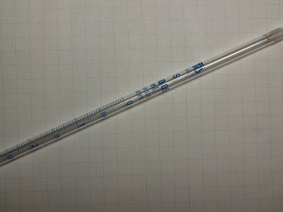

Единицы измерения компонентов раствора, не граммы, а миллилитры. Раствор изготовляется по объему, не по массе.
Я использую лабораторную калиброванную пипетку объема 5 мл, цена деления шкалы 0.05 мл, с ней я беру 4,7 мл бензина, и добавляю 0,3 мл 9010, затем выпускаю раствор из пипетки в стеклянную бутылку для хранения раствора, и добавляю еще 5 мл бензина.
С уважением, Душан

Конечно же Вы правы, все рассчеты по приготовлению должны использовать объемы, а не вес. Хотя в некоторых случаях приходиться хитрить. Маленький объем вязкого раствора, например глицерина, очень тяжело отмерить точно из-за того, что он на стенках пипетки налипает. Зато нужный объем легко взвесить, зная что его плотность равна 1.26. В данном случае это, конечно, не имеет значения, т.к. вязкостью смазки 9010 можно пренебречь, и на 10 мл конечного объема нажно взять 300 микролитров 9010.
