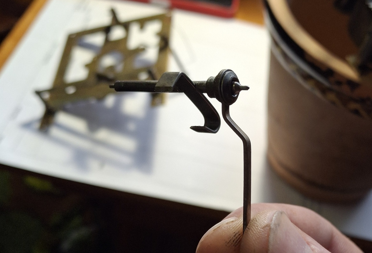

Доброе время суток! Вопрос-можно ли поворачивать относительно оси -поводка - для выравнивания выкачки такую скобу от настенных FMS, или она имеет жёсткую посадку? Спасибо

Сообщение от retroberg Посмотреть сообщение
Можно.

Утолщение в месте крепления водила маятника - это фрикцион, сделанный именно для этой цели.

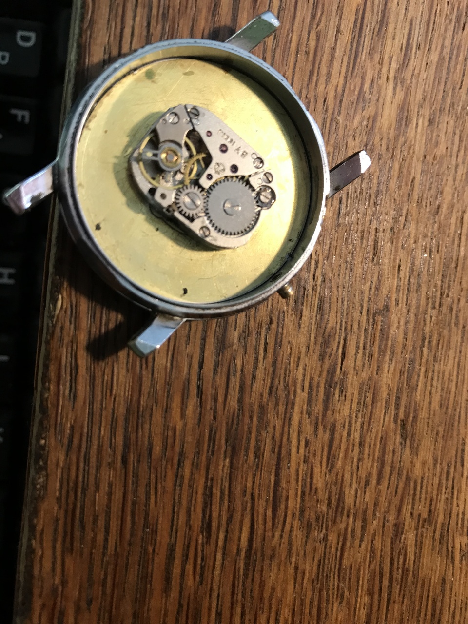

Здравствуйте. Случилась такая беда с циферблатом, начала облазить эмаль. Модель часов Луч 78751466. Найти такой же циферблат не представляется возможным, эта модель уже не выпускается, а если бы и выпускалась, запчасти не продаются. Нашёл на Али похожий и такого же размера (33мм), а теперь вопрос:
1. Каким образом крепится циферблат к механизму в часах Луч?
2. Как приколхозить новый циферблат к механизму?
3. Как заменить головку заводного вала (старая стёрлась)?
Спасибо

1. Каким образом крепится циферблат к механизму в часах Луч? 2. Как приколхозить новый циферблат к механизму? 3. Как заменить головку заводного вала (старая стёрлась)?
1 Винтами в торцах механизма.
2 Приколхозить проще всего скотчем.
3 Открутить старую и прикрутить новую.

Спасибо за понятный отвеет. С головкой я разобрался, а вот с циферблатом.... Наверное, в китайском циферблате не будет резьбы под лучевские болты. И вот как бы, так сказать, этот циферблат как-нибудь приспособить
Вы спросили - как "приколхозить". Ответ был прямо в яблочко - использовать скотч (двухсторонний). Колхоз? Да. Легко для новичка? Да. Сработает? Да.
Если скотч хороший, то может и на несколько лет решение.
Если колхозить передумали, то на новый цифер надо установить ножки. Самый простой вариант - купить набор ножек от китайцев и приклеить эпоксидкой. У многих так работает.
По феншую надо их припаивать, но если вы нагреете цифер, на котором уже есть покрытие, это покрытие может испортиться.

Сообщение от Vazhnik Посмотреть сообщение
вы великие часовые мастера, кто бы спорил
Каков вопрос - таков ответ. Вопросы тоже надо уметь задавать.
Сообщение от Slava2414 Посмотреть сообщение
Если скотч хороший
Скотч хорош, когда его много. Лучше всего делать из него маску почти на весь подциферблатный мир. Оставить чистыми камни и бушоны, так-же подциферблатные колёса и рычаги. Но в один слой, без перехлёстов.
Ножки у китайцев покупать необязательно.С любого, подходящего по диаметрам и длинам ножек циферблата, можно эти ножки обкусать, отковать пуансоном и клеить.
