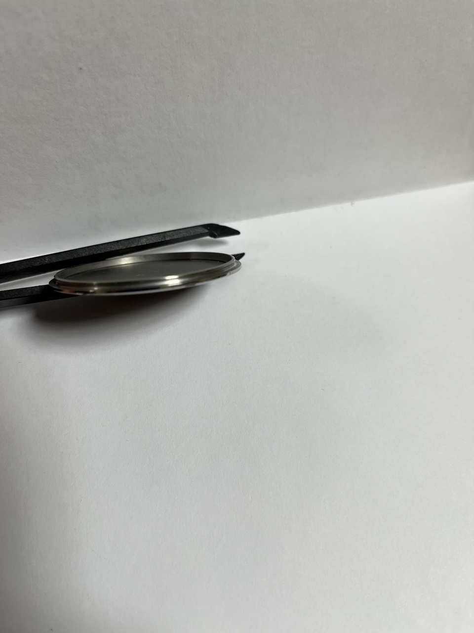

Всем час добрый. Подскажите по поводу уплотнительныех резинок. Открыл крышку и обратил внимание, что нету уплотнительного кольца. А посадочное место присутствует. Далее при детальном рассмотрение увидел уплотнитель на корпусе. Но он там на своем посадочном месте сидит. Вопрос: А должна ли быть резинка на крышке?!

Сообщение от Alvlako Посмотреть сообщение
Резинка должна быть под крышкой. Этого достаточно.
